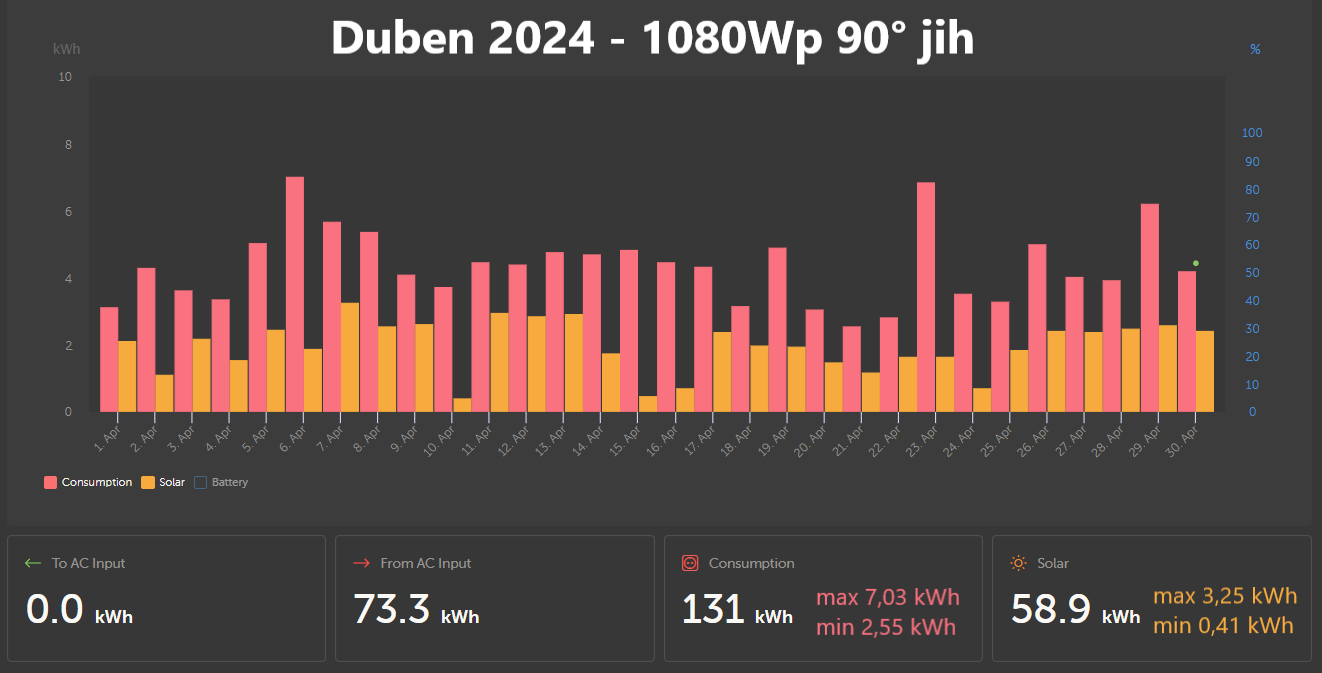

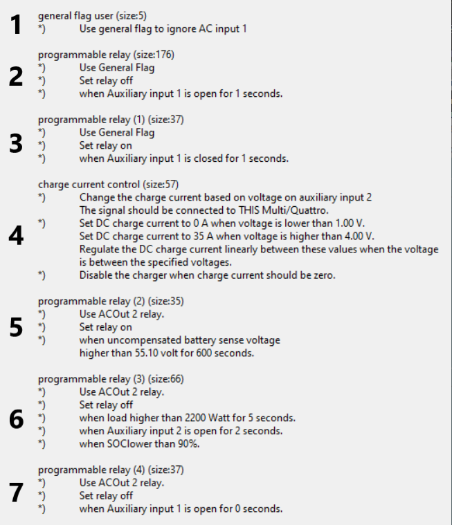

Přidávám slíbené assistenty a sumář výroby a spotřeby za duben.
Každému zkušenému solárníkovi po prostudování mojí spotřeby a výroby je jasné, co bude následovat v životě mojí malé elektrárny. Další panely budou umístěny na střechu pergoly, ze které se prováděla montáž stávajících panelů na fasádu domu. Sklon je 5% orientace stále na jih, bohužel v ranních letních hodinách bude zastíněna vlastním domem.
Aktuálně mám již doma Smartsolar MPPT 150/45 za krásnou cenu v akci od českého prodejce 5069 CZK. Plán je připojit 4ks 550-650Wp panelů v zapojení 2s2p. Čím větší tím lepší. Rozhodně ne BIfaciální. Montáž tentokrát bude relativně standartní na solární profily. Pokud by měl panel délku 230 cm, a montáž provedena podle pokynů výrobce, získal bych i 45 cm přesah přes okraj střechy pergoly a tím i lepší zastínění v době léta. Navíc méně panelů znamená méně montážního materiálu. I tak bych dal 3ks solárních profilů s rozestupem 70 cm, stejně jako mám střešní latě na pergole. K prostřednímu profilu by se alespoň mohli připevnit kabely a případně i nehořlavé boxy na solární konektory, které prý bývají nejčastějším zdrojem požárů.
Budu rád za Vaše názory a doporučení k rozšíření.
- 1 Standartní použití general flag pro ignorování AC-in
- 2,3 Ovládání general flag přes Aux1 napojený na relé 1 (NO) Cerbo-S GX, které je nastaveno na spouštění generátoru. Aktuálně mám nastavené SOC 30% pro připojení AC-in a 80% pro jeho odpojení. Až bude více panelů, hodnoty určitě upravím. Dále používám i nastavení Quiet hours, ale nastavené od 12:00 do 12:00, takže celý den. díky tomu mám nastavené 2 sady podmínek, které mohu celkem rychle přepínat, využito pro zimní režim 50-80% a letní režim 30-80%.
- 4 Ovládání nabíječky Multiplusu. Norláně je nastavená na 0A, takže je vypnutá a po připojení AC-in nenabíjí baterii. Pokud bych ale přeci jen dobít ze sítě potřeboval, tak dík propojení Aux2 a relé 2 (NO) Cerbo-S GX mohu jeho sepnutím ve VRM nabíječku zapnout. Pokud se ale v té době AC-in ignoruje, není problém ve VRM zapnout manuálně i relé 1.
- 5 Zapnutí vytěžování na ohřev vody, na AC-out2 připojena 1,7kW spirála v horní části 1000l akumulační nádoby řízená vlastním termostatem asi na 80°C. Nějak jsem se nedokázal domluvit s řízením přes SOC, takže nastavena podmínka napětí baterie na 55.1V po dobu 10 minut. Pro eliminaci ztráty napětí na kabelech od baterie ke střídači zapnuto DVCC a to jen Shared voltage sence. Jelikož mám nastavené na MPPT max napětí 55.2V (3,45) znamená to, že vytěžování se zapne až bude baterie ve fázi absorpce. Díky podmínkám ve Smartshunt se během této doby resetuje i SOC na 100%. 10 minut jsem nastavil abych baterii dopřál alespoň trochu absorpce, ale zároveň abych zbytečně nenechával energii na střeše z důvodu nízkých nabíjecích proudů v této fázi.
- 6, 7 Vypnutí vytěžování na ohřev vody. Kromě podmínek aktuálně vysoké spotřeby domu, nebo vyčerpání baterie na 90% ( 10% = 0,6kWh, takže spirála je zapnutá minimálně 18 minut), je možnost vypnout manuálně vytěžování ve VRM sepnutím relé 2. Poslední podmínka je použita pokud mám manuálně zapnuté připojení AC-in (relé 1 zapnuto) a zapomenu ho odpojit, aby se nespustilo vytěžování, protože jinak by všechna energie šla ze sítě a ne z baterie nebo panelů.

Na obrázku je květnové vyhodnocení výroby a spotřeby. Už se těším na červen. Mám teď skoro každý den cca 10kWh výrobu/spotřebu, takže za 30 dnů v měsíci to bude kolem 300kWh, což je dvojnásobek dosavadní spotřeby. Většina momentálně končí v ohřevu vody. A jak se cca co 40 minut spouští 2kW topné těleso přes můj 2,4kW střídač, dochází k ohřívání prostoru kde jsou střídač, MPPT regulátory i baterie umístěny. Umístil jsem teplotní senzor od Multiplusu do horní části uvedeného prostoru. Maximální zaznamenaná teplota byla 48°C a to při venkovní teplotě cca 26°C. V místě instalace je větrací otvor ve spodní části, který přivádí čerství vzduch do celé technické místnosti a garáže, na protější stěně je zase odtahový otvor (tak jak to chtěl stavební úřad). Pasivní cirkulace vzduchu ale pro provoz střídače moc nefungovala, proto jsem na vstupní větrací otvor přidal klasický 12V 120mm větrák z PC. Ale kde vzít u 48V systému 12V? Vzpomněl jsem si na malý 6W 12V panel co jsem používal na testování kam umístit panely. Umístil tedy 6W panel na střechu pergoly a připojil přes Primary programmable relay MUltiplusu ke zmíněnému ventilátoru. Chtěl jsem nastavit asistenta na spouštění podle teploty, ale nikde jsem tuto možnost nenašel. Asistenti zřejmě používají Temperature sense jen jako další Aux vstup (u nastavení jsou jen možnosti Open/Close). Tak jsem zvolil spínání relé(mého externího ventilátoru) vždy, když se spustí vnitřní ventilátor. Jsem zvědavý na zítřejší maximální teplotu instalace. Teď mě napadlo, že externí ventilátor řešil tak 2 roky zpět i Andy na Youtube. Podívám se, jak to řešil on.
Další příspěvek bude o propojení Node-RED s Loxone a předělání asistentů.
PS: Přidám soutěžní otázku. Podle dat z obrázku, který den jsem zapojil nové panely?
