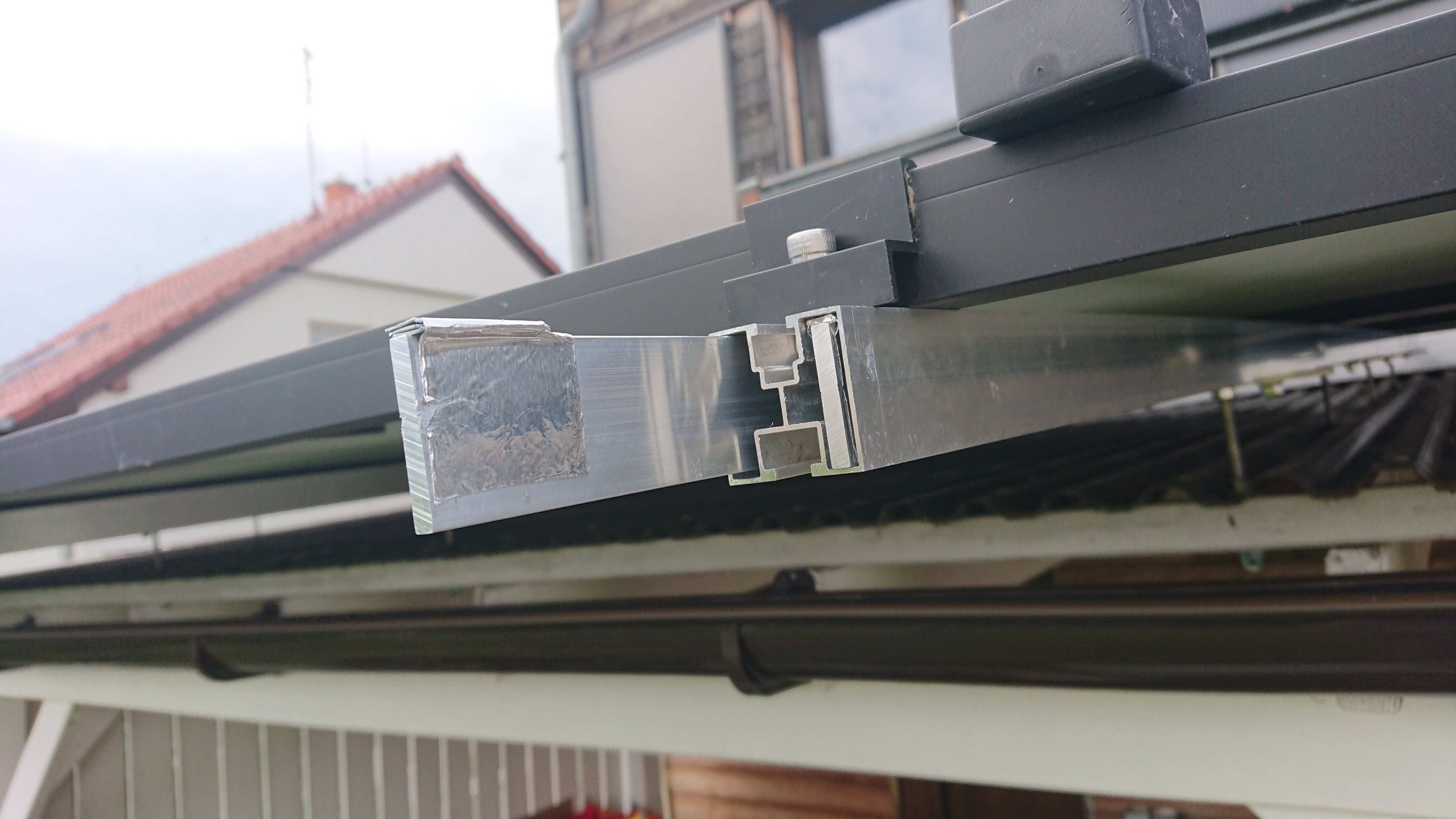

Aktuálně panely připojeny stále na testovacím místě, viz. foto. Ale postupně jsem si připravoval vše pro montáž na dřevěnou fasádu a koncem tohoto týdne chci provést montáž. Pod panely přijde Cetrix deska a rámy panelů budou uzeměny CYA H07K-V 16 přímo na zemnící pásek pod domem.
Osazoval jsem na zbývající 3 panely montážní úchyty, abych to pak nemusel dělat na střeše pergoly. Bohužel bylo více větrno. Jeden panel spadnul. Pohledově žádné poškození, ale dával 0V. Nakonec jsem zjistil, že je rozpojená sběrnice na jedné straně panelu a pásek, který vede mínus do přípojné krabičky. Panely jsou totiž 3x36 článkové, tak musí mít tento pásek, takový hrbol přes celou délku panelu na zadní straně. Použil jsem pájku a odstranil plast nad poškozeným propojenim, které jsem následně připájel. Opravené místo dostalo jako ochranu řádnou vrstvu silikonu. Panel zatím funguje dobře.
Zajímalo by mě, jak řešíte proudové chrániče u vysokofrekvenčních měničů? Pokud dáváte B, tak jak si myslím že by mělo být, stoji vás HF měnič víc, jak LF Victron.

Hlásím panely připevněny na fasádu, viz foto. Zabralo to celkem 5 hodin ve 2 lidech. A den před montáží asi další 2 hodiny na připevnění pokladních Cetris desek. Vše jsem dělal ze střechy pergoly, na kterou jsem si dal XPS desky 120x60x10, aby se lépe rozložila moje váha na polykarbonátové krytině.
A jako vtipnou vložku uvádím, že jsem dostal lehký elektrický šok. Když jsem zkracoval kabely a připravoval si je na MC4 konektory, tak jsem mel + i - odizolovaný, dával MC4 dutinku na jeden kabel a nedopatřením se dotkl loktem druhého kabelu. 68V hezky štíplo.
Poučení, které jsem hned ten den použil, nejprve se postarat komplet o jeden kabel a pak až se věnovat druhému.

Konečně trocha času na fotky nainstalovaných panelů a výztuhy profilů na přesahu střechy. Z horní strany na začátku a na konci výztuhy jsem přidal 3 plátky hliníkového plechu a zajistil hliníkovou lepící páskou, tak aby výška zcela vyplnila vnitřní prostor H profilu. Podařilo se mi zvednout konec profilu cca o 4 mm, o které se prohnul po instalaci.
