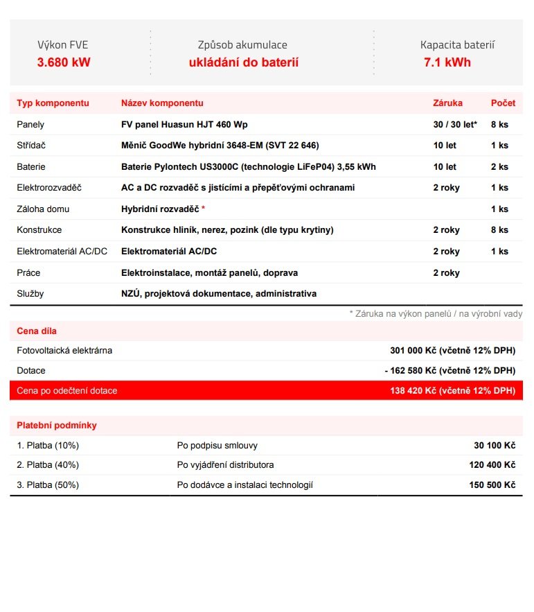

Dobrý den,
chtěl bych poprosit vás zkušené profíky, jestli tato nabídka je pro nás dobrá. Chceme FVE z důvodu nějaké "návratnosti" a kdyby se elektrárna zaplatila třeba za 10-15 let, bylo by to fajn. Máme pozemek kde jsou dva menší domy, jedna novostavba 1+1 kde bydlí 1 osoba a druhý dům - starší, rekonstruovaný dům 3+1 kde žijeme 2 dospělí, za 2 roky možná budou děti. Menší dům má podlahové vytápění plynovým kotlem + průtokový kotel. Náš starší dům jede na automatický kotel na uhlí, který jede celoročně. V zimě jde teplo do topení + do boileru a ohřívá teplou vodu. V létě ohřívá pouze teplou vodu.
Spotřebu máme myslím si že malou, reálně bude trochu větší (v obou domech jsou nové TV 65" a 50" které hrají každý den). Já pracuji v IT oboru z domu, to znamená že od 9 ráno do 15h sedím u PC, 7 dní v týdnu. Mimo to mají obě domácnosti lednici, základní spotřebiče jako pračku, kávovar, troubu a mikrovlnku. Jednou za dva týdny přes zimu si doma dáváme infrasaunu (Výkon 2600 W) s tím, že se nenahřívá. Prostě se pustí a jede 40-45 minut, pak ji vypínáme. (Nefunguje jako finská sauna která se musí nahřívat). Mimo to mám jednu elektrickou bránu pro auto, tu otevírám / zavírám když vyjíždím autem. Bazén nemáme, nesvítíme přes noc, elektroauto nemám.
Panely by se dávaly na rodinný dům s rovnou střechou, výhoda je že bez stínění můžou být panely na jih (od východu po západ) nic nebrání a nestíní na střeše. Viz. fotka domu, když se dívám z oken (směrem zevnitř ven) na fotkách, tak se dívám na 200° JZ. K číslům, spotřeba za rok 2023 2.776MWh s tím, že za rok 2024 počítáme o 15-20% větší spotřebu. Máme špatnou smlouvu se kterou nejsme spokojeni, zaplatili jsme 27 359Kč za tuto elektřinu, což byla zastropovaná cena státem. Tarif máme VT.
Minulá nabídka byla s jednou baterkou a to nedávalo smysl, nyní mám nabídku kde jsou 2 baterie, dává to nyní smysl? Pokud by to pokryla ještě původní dotace, za tu cenu to mým okem vypadá dobře. Sám si FVE nezvládnu postavit, nemám na to zkušenosti. Má smysl s naší spotřebou investovat do fve, je tam reálná návratnost? Nebo zaplatím skrze dotace 135tis a než se peníze vrátí, panely i baterky budou na vyhození? Pokud to jde sestavit lépe (levněji a kvalitněji) například menší firmou, dokáže někdo v okolí Frýdku tuto firmu doporučit?

Z komponent si sestavím elektrárnu která bude lepší než to, co zaplatíte tady. Dotační firmy jedou na pár komponent, které používají všude a moc nezohledňují potřeby zákazníka. Jaký máte hlavní jistič? 3f nebo 1f, protože ta elektrárna je 1f.
jen v rychlosti bez kontroly:
Kód: Vybrat vše
CELKEM 102 700 Kč
kWh 14,592 33 005 Kč https://eu.nkon.nl/rechargeable/lifepo4/prismatisch/eve-lf304-prismatic-304ah-lifepo4-3-2v-a-grade.html
Wp 9100 39 460 Kč https://allegro.cz/nabidka/fotovoltaicky-panel-ulica-solar-455w-silver-14369299817
bms JK-bms 2 000 Kč
SMH-II-7KW-WIFI 8 235 Kč https://vi.aliexpress.com/item/1005003342456725.html
konstrukce, kabely, jističe 20 000 Kč

Já si sám nesestavím nic, kdybych měl platit nějakého zkušeného člověka, bude to stejně nebo podobně asi jako v nabídce.
Podle rad a tipů z minulé konverzace mi bylo doporučeno 1F FVE. Upřímně já ani nevím, jestli mám 1F nebo 3F, přikládám fotku venkovního rozvaděče (přes dekl zřejmě nepůjde poznat).

Vypadá to fajn, ale abych mohl čerpat dotaci - tohle by mi musela udělat nějaká firma pokud se nepletu. Je tady někdo z fóra, kdo by něco podobného dokázal udělat včetně dotace?rva píše: úte úno 06, 2024 4:19 pmZ komponent si sestavím elektrárnu která bude lepší než to, co zaplatíte tady. Dotační firmy jedou na pár komponent, které používají všude a moc nezohledňují potřeby zákazníka. Jaký máte hlavní jistič? 3f nebo 1f, protože ta elektrárna je 1f.
jen v rychlosti bez kontroly:Kód: Vybrat vše
CELKEM 102 700 Kč kWh 14,592 33 005 Kč https://eu.nkon.nl/rechargeable/lifepo4/prismatisch/eve-lf304-prismatic-304ah-lifepo4-3-2v-a-grade.html Wp 9100 39 460 Kč https://allegro.cz/nabidka/fotovoltaicky-panel-ulica-solar-455w-silver-14369299817 bms JK-bms 2 000 Kč SMH-II-7KW-WIFI 8 235 Kč https://vi.aliexpress.com/item/1005003342456725.html konstrukce, kabely, jističe 20 000 Kč

Já se obávám, že to nebudete Vy, kdo bude "čerpat". Ta nabídka, co je nahoře uvedená, vychází na cca 130 tis. Kč v materiálu, a to beru na netu ceny pro koncové zákazníky.

A když zaplatím 135 tis za FVE, která je materiálně v hodnotě 130tis? V ceně 5 tisíc budou například samonosné konstrukce pro panely, práce, revize a podobně.. To by se mělo oplatit ne?

Za 130 tis. se dá nakoupit všechno. Zbývá zaplatit práci nebo udělat si sám. Připevnit panely, natahat kabely, pověsit měnič na zeď atd.
Asi to chcete mít připojené k síti, takže si stáhnete doporučené schéma od ČEZ pro systém s možností ostrovního provozu (není pak potřeba mít projekt), elektrikáře na zapojení a revizního technika, který potvrdí zapojení podle schématu, najdete někde v okolí a ČEZ to zjednodušeně (bez přetoků) připojí.
Pokud hybrid, doporučil bych Deye, 1f i 3f, velký výběr výkonů. Ušetřit se dá na baterii třeba koupí Akuboxu zde na fóru od Mivvy.
Ale jestli to nemá být aspoň trochu hobby a nechcete se tím vůbec zabývat, tak to nechte raději udělat firmu.

Jinak za 102 tis lze koupit, ale kvalitou viz odkazy cos poslal asi budou jinde ne? Panely, střídač zkrátka vše na úrovni aliexpressu. To co vidím v nabídce by měla být alespoň průměrná / nadprůměrná kvalita.
Hobby je pro mě jeden dva panely, 12V a malá zábava do zahradního domku. Pokud to má mít nějaký smysl a návratnost, do takto pro mě "velké" elektrárny bych se nepouštěl. Opravdu bych to chtěl mít s klidným pocitem na duši, tedy vše uděláno správně - malá chyba se rovná velký požár.
Tohle řešení za 135 tisíc je pro mou domácnost, pro mé použití v pořádku? Je tam reálná návratnost?

Za těch dotovaných 135 tisíc je poloviční elektrárna než ta za nedotovaných cca 102 tisíc. Malá kapacita baterií 7/14 kWh, malý výkon měniče 4/7kW, málo fv panelů 4/8 kWp. Jednotlivé komponenty jsou používaný standard. Za cenu, kdy se vyplatí to vadné neopravovat, ale vyhodit a koupit nové. Tak k tomu přistupuji, ale např. i tyto levné měniče drží dlouhé roky.

To je šílené 160tis. za den, dva práce. Navíc i za ten zbytek zákazník zaplatí dotační ceny. Ty komponenty určitě nedodávají za běžné ceny.

Já bych vás chtěl ještě poprosit o vysvětlení, tady v minulém tématu mi bylo doporučeno "Běž do 1F elektrárny", na internetu se doporučuje taky mít 1F elektrárnu.
Podle všeho to ale vypadá, že mám doma 3f, tak tím pádem bych měl jít do 3f elektrárny pokud to chápu správně.
Podle toho co jsem vám napsal s mou spotřebou, jej rozumnější jít do řešení číslo 1 nebo 2?
1) 1F - 3.680kW s baterií 7.1kWH 8 panelů
2) 3F - 5.520kW s baterií 10.65kWH 12 panelů
A připlatit 10-20 tis za nový boiler a přes léto si ohřívat vodu přes panely. Snažím se tomu porozumět a vybrat to nejlepší možné řešení.
