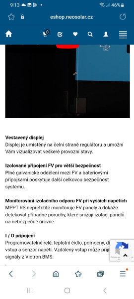

https://eshop.neosolar.cz/mppt-solarni- ... 50-100-tr/
Tady to mas napsane ze ma galvanicke oddeleni

Fakt je problém se kouknout přímo k výrobci na technické parametry?
Isolated PV connections for additional safety
Full galvanic isolation between PV and battery connections provide additional overall system safety.
Viz dokumentace: https://www.victronenergy.cz/upload/doc ... -RS-EN.pdfPV Isolation resistance monitoring for peace of mind at higher voltages
The MPPT RS continuously monitors the PV array and can detect if there are faults that reduce the isolation
of the panels to unsafe levels.
- mwt

Právě z té druhé citace jsem si (blbě, protože jsem nepochopil tu první správně) odvodil, že to sice monitoruje izolační stav panelů, ale o bateriích tam dál nebylo ani slovo. Tak že tak. Proto se tu ptám, abych neudělal blbost. Škoda je, že je to tak velké zvíře. Stačil by mi i 1500W.Soban píše: úte úno 06, 2024 12:36 pmFakt je problém se kouknout přímo k výrobci na technické parametry?Isolated PV connections for additional safety
Full galvanic isolation between PV and battery connections provide additional overall system safety.Viz dokumentace: https://www.victronenergy.cz/upload/doc ... -RS-EN.pdfPV Isolation resistance monitoring for peace of mind at higher voltages
Takže díky za ochotu a za vysvětlení.
