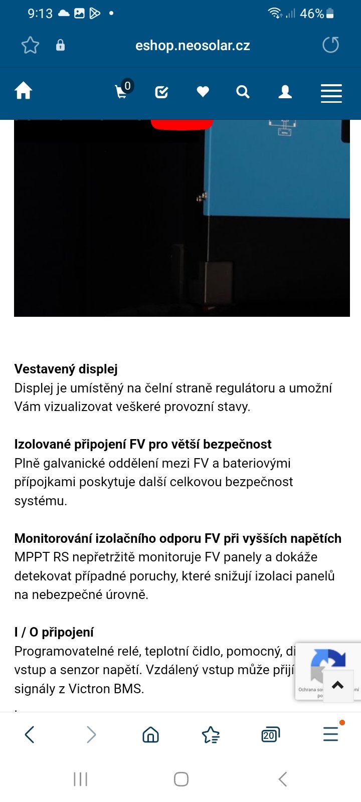

ElektroEzs
- Příspěvky: 2857
- Reputace: 99
- Lokalita: okolí Teplic
- Výkon panelů [Wp]: 8340
Re: MPPT s galvanickým oddělením výstupu?
https://eshop.neosolar.cz/mppt-solarni- ... 50-100-tr/
Tady to mas napsane ze ma galvanicke oddeleni
FRSO
- Příspěvky: 2472
- Reputace: 163
mwt píše: úte úno 06, 2024 6:38 amTy parametry jsou krásné, i počet vstupů. Ale prolezl jsem technické informace (manuál zatím ne) a tam nikde nic o galvanickém oddělení výstupu psáno není. Jen o tom, že to hlídá izolační stav FV pole. Což ale není totéž.sipj píše: pon úno 05, 2024 11:57 am100A verze ma 2 nezavisle vstupy
200A verze ma 4 nezavisle vstupy
200A verzi mam doma, musel jsem jit s napetim vyse abych protahl kabely od panelu do sklepa uzkou trubkou...
K 22.10.2025 16550kWh

Soban
- Příspěvky: 4582
- Reputace: 306
Fakt je problém se kouknout přímo k výrobci na technické parametry?
Isolated PV connections for additional safety
Full galvanic isolation between PV and battery connections provide additional overall system safety.
Viz dokumentace: https://www.victronenergy.cz/upload/doc ... -RS-EN.pdfPV Isolation resistance monitoring for peace of mind at higher voltages
The MPPT RS continuously monitors the PV array and can detect if there are faults that reduce the isolation
of the panels to unsafe levels.
mwt
- Příspěvky: 143
- Registrován: pon dub 09, 2018 5:53 am
- Reputace: 17
- Lokalita: Boskovice
Právě z té druhé citace jsem si (blbě, protože jsem nepochopil tu první správně) odvodil, že to sice monitoruje izolační stav panelů, ale o bateriích tam dál nebylo ani slovo. Tak že tak. Proto se tu ptám, abych neudělal blbost. Škoda je, že je to tak velké zvíře. Stačil by mi i 1500W.Soban píše: úte úno 06, 2024 12:36 pmFakt je problém se kouknout přímo k výrobci na technické parametry?
Full galvanic isolation between PV and battery connections provide additional overall system safety.Viz dokumentace: https://www.victronenergy.cz/upload/doc ... -RS-EN.pdfPV Isolation resistance monitoring for peace of mind at higher voltages
Takže díky za ochotu a za vysvětlení.
