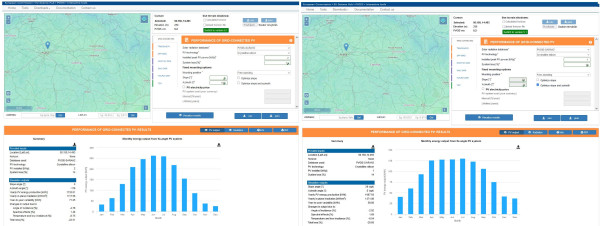

No a co říká porovnání výroby pro různé polohy dle rejec? Teda
1. přizvedávací konstrukce o počtu panelů N1
2. naplacato o počtu panelů N2.
Počet panelů N2 bude určitě větší než N1, protože si nebudou stínit.

Hele, počítal a porovnával jsem to poměrně dlouho a i přes investici do konstrukce mi to vycházelo mnohem lépe, než dát panely na plocho. V létě je to jedno, ale zbytek roku byl ten úbytek výkonu velký. Prostě pokud ti svítí houby na jeden panel, tak ti houby svítí i na dva.
Až budu mít čas, tak to hodím do té simulace, protože screeny co jsem si dělal, už nemám.

Na zkoušku jsem hodil 2 kWp naplacato trochu na sever a u přizvedávací konstrukce jsem odhadl poloviční počet panelů aby si nestínily, tedy 1 kWp v optimální poloze:
