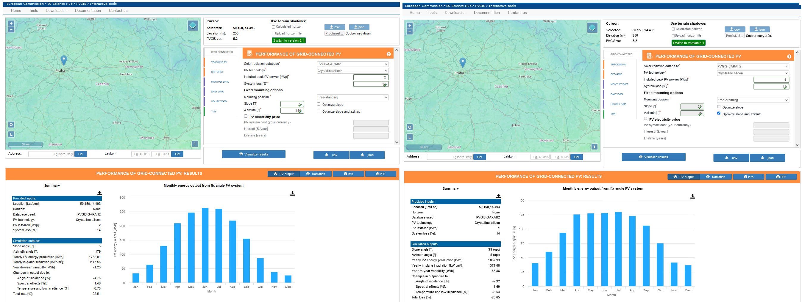

No a co říká porovnání výroby pro různé polohy dle rejec? Teda
1. přizvedávací konstrukce o počtu panelů N1
2. naplacato o počtu panelů N2.
Počet panelů N2 bude určitě větší než N1, protože si nebudou stínit.

Na zkoušku jsem hodil 2 kWp naplacato trochu na sever a u přizvedávací konstrukce jsem odhadl poloviční počet panelů aby si nestínily, tedy 1 kWp v optimální poloze:
2 kWp naplacato X 1 kWp optimálně
