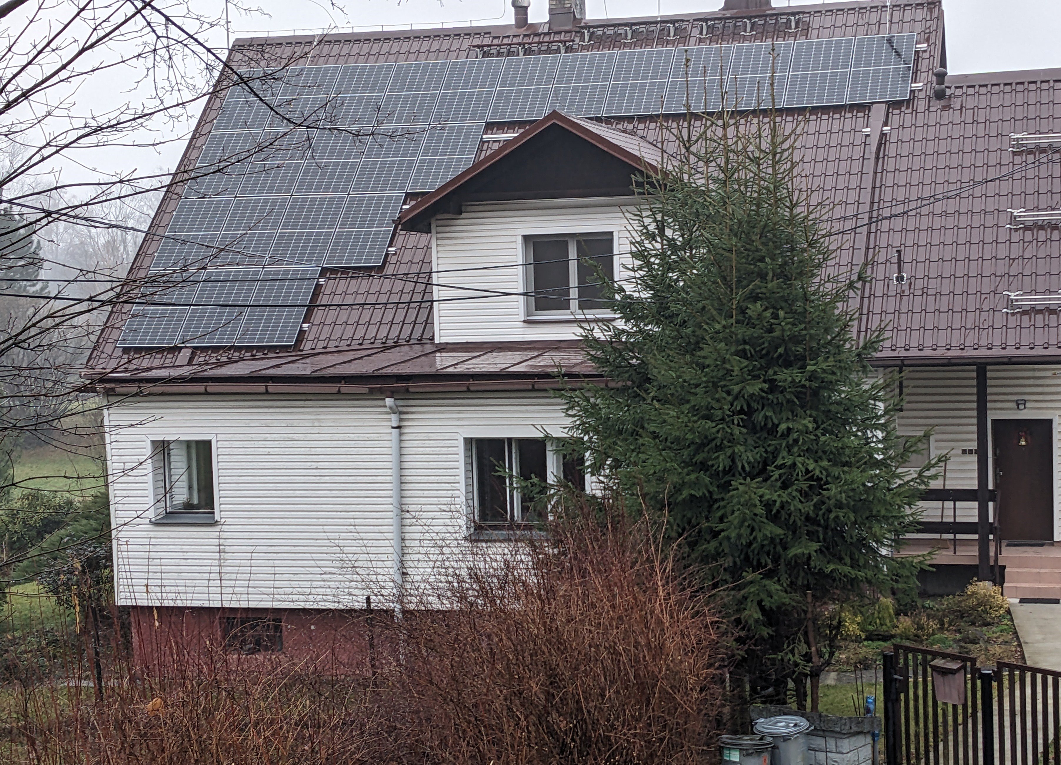

Nesouhlasím. Sklon 60 je na zimu se sněhem mnohem lepší. Spoustu dní jsem ometat panely nemusel, ometal jsem jen menší sklon. A když už na sklonu 60 stupňů nějaký sníh je, tak je výrazně jednodušší ho dostat dolů, než na nižším sklonu.cipis píše: pon úno 05, 2024 10:35 pmNa 60 drzi snih take. A kdyz se k tomu nedostanes bez blbnuti na zebriku, tak tam drzi dlouho.
Na fotce je sklon 55 stupňů a to bílé dole je 25 stupňů:
Jestli má tazatel ambice to za sněhu ometat denně smetákem, tak nižší sklon může vyhovovat. Ale já teda preferuju velký sklon na jih, a před to další řady s nižším sklonem. Když je jasno, tak velký sklon na jih dává 3x více, než panely naplocho.

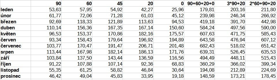

Zkusil jsem si nasimulovat zisky pro panely s různým sklonem a jejich vzájemné kombinace. Ideální sklon na zimu mi připadá 60 st., ale mezi 45 st. až 90 st. nejsou v zimě moc velké rozdíly. Nejsem už žádný mladík, abych běhal po střechách se smetákem a pravděpodobně to budu řešit v budoucnu jako letos. Prostě kde bude sníh, bude sníh, až do by kdy sám ztaje. Tím pádem jsem vyloučil sklon 45 st. Uvažuji do budoucna 4 skupiny panelů (po cca 1500Wp). Ty, co jsou nyní na střeše se sklonem 20 st. ponechám (dobrý zisk na léto). A dál mám dilema, ale kloním se ke dvěma variantám:
1) 20 + 90 + 90 + 90
2) 20 + 60 + 60 + 90
Varianta číslo dvě je pro mne jednodušeji realizovatelná. Nechci panely na fasádě "chaty" a tak pevný plot, který by to přežil ve zdejších vichřicích by asi byl dost nákladný. U varianty 2 bych to viděl na přístřešek (nebo garáž/dílnu), kde bych něco na fasádě snesl a střechu bych mohl udělat relativně nízko a se sklonem 60 st. (dobré zisky na zimu a sníh sjede sám anebo mu jednoduše ze země pomůžu)
PS: Naše měsíční spotřeba je aktuálně cca 300kWh měsíčně. Nesnažím se o 100% soběstačnost, ale realistickou soběstačnost ideálně aspoň v osmi měsících a ve zbylých čtyřech s minimálním příspěvkem z DS. Pokud na roční faktuře bude 400kWh místo 4MWh, budu maximálně spokojený
