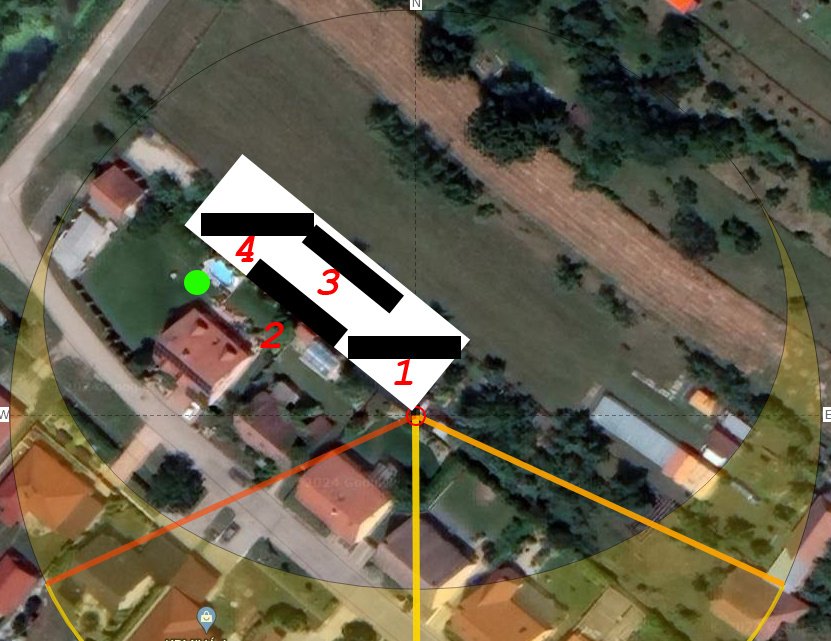

zdravim pardalove
vytvoril jsem samostatnou temu - i kdyz to tu bylo hodnekrat rozebirane stejne to prubnu
...dostanu na strechu 2S4P - 505-540Wp panelu (cerny ctverecek je 2x 500+Wp, vsechny panely budou stejne napojene na 150/100) a ted jak to optimalizovat abych odebiral v zimnem mesici prosinec a leden co nejvic (teoreticky)...muzu stahnou kazdou dvojici panelu samostatne az do rozvodnice (ano rozvodnice by byla pro 4 stringy) nebo spojit na strese dve dvojice a tudiz mit jenom 2 samostatne okruhy ale do toho mi vstupuje ORIENTACE SKLON a ZASTINENI...
panel 1 + 4 orientace na JIH sklon zustane 35°
panel 2 + 3 orientace JZ (azimut 35°) sklon vim zvysit z 35° na 45°
...v zime (prosinec+leden) bude panel 3 zatinen 1a2jkou a v lete zas 4 pujde jenom v dopolednich hodinach - pak je tam stromecek co mi dela chladecek
...jak to pospajat abych dostal v zime z toho nejvic?
tzv nejoptimalnejsi reseni...

...prave ja to dnes pro jistotu pocital znovu a i kdyz narvu na strechu 6,66kWp oproti 4kWp (3kWp optimalne) ten rozdil neni moc velky - tusim 120 vs 180 (mam to v praci zapsane) ale po zkusenostech minulorocnych bych do "naplocho" verze asi nesel...radeji vyuziji den dva pekneho pocasi a pujdu 3kWp full jak se spolehat na difuzi a pak mne to zapada snehem a ledovkou se kterou nehnu...Atman píše: sob úno 03, 2024 5:36 pmPri takom plochom uložení už na orientácii prakticky nezáleží. Skús si to nasimulovať a prerátať na https://re.jrc.ec.europa.eu/pvg_tools/en/tools.html
ako to vyjde s naklonenými 4 radami oproti celej streche pekne naplocho. To zaujíma aj mňa. V zime keď na plochý panel zasvieti dáva asi 25% nominálu a keď je normálne zatiahnuté tak difúzia pekných 10%. Sa to nezdá, ale sa tých 8 hodín svetla sa to nazbiera pekne ak je dosť panelov. A ohľadom odhŕňania snehu - sklon nehrá rolu, ja mám 55 stupňov a leziem na strechu po každom zasnežení. Ten milimetrový schodík hliníkového rámu panelu udrží sneh. Sebestačnosť bez čistenia nejde.
...a jelikoz mi chybi jenom jedna konstrukce pro 2 panely tak je to v podstate uz za hubicku
...chtelo by se to vratit k tomu tematu jak to zapojit

...tak sem si to poradne juknul a
moje varianta 4kw/3kw J+JZ Prosinec 120 / Leden 125
naplocho+azimut 40° 6,6kw 155/ 177
naplocho+azimut 40°+sklon 15° 6,6kw 198/ 216
...resume pokud naplocho tak zvysit sklon strechy aspon na tech 15°, jinak moje varianta nahore
...no prave na stechu se dostanu v pohode a pri tom sklone to neni o drzku...krom toho tuto zimu jsem odmetal dvakrat a pri tom druhem byla ledovka takze jenom taketo zbaveni snehu a trosku odkryt vrsek a slunicko to dalo dolecipis píše: pon úno 05, 2024 10:35 pmNa 60 drzi snih take. A kdyz se k tomu nedostanes bez blbnuti na zebriku, tak tam drzi dlouho.
...jeste mam cca 20cm volneho mista medzi strechou a panely
