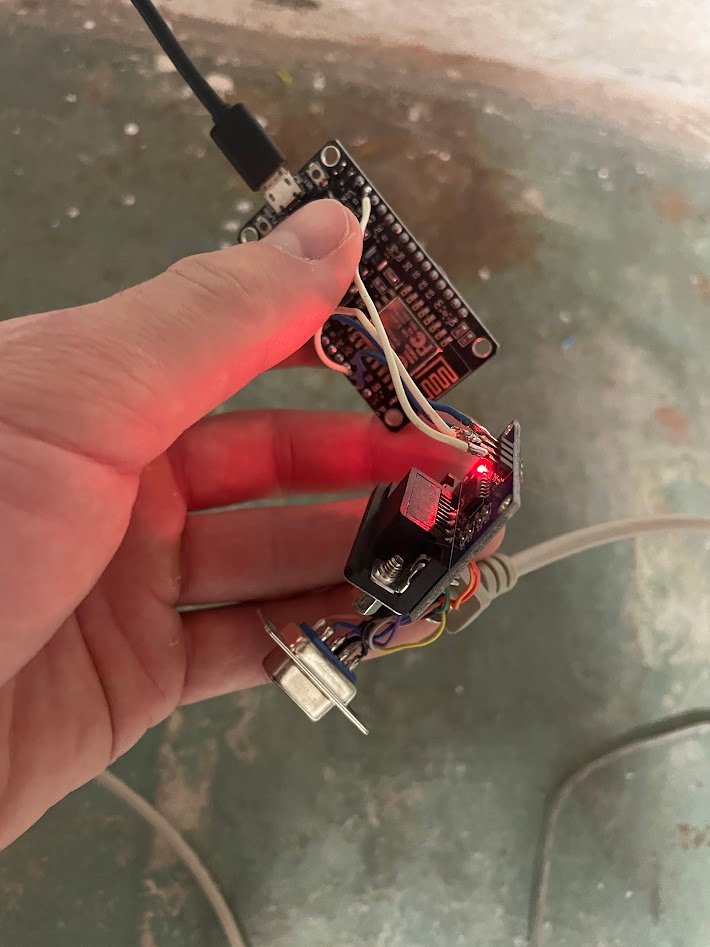

ano mám, zkoušel sem je i několikrát prohodit na test, kabel je ok když do něj zapojím ten origo wifi modul tak s měničem komunikuje, přijde mi, že ta rs232 má nějakej svůj protokol nebo co, protože třeba watchpower puštěnej na kompu přes převodník na rs232 ten měnič nevidí, předchozí axpert to normálně četlo. Ten měnič má ještě RS485 tak to zkusím přes něj až vyhrabu převodník.
Máte někdo tenhle měnič a čtete z něj nějak data ?

foto zkušebního zapojení a yaml který nahrávám do esp
Kód: Vybrat vše
