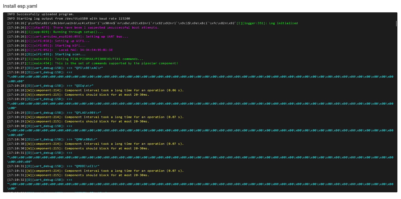

ahoj marně se snažím už pár dní zprovoznit vyčítání dat přes esphome do homeassistantu
měnič je https://www.easun-energy.com/products/easun-5.6kw-off-grid-soalr-inverter-mppt-100a-parallel
zapojené a nainstalované to mám stejně https://github.com/syssi/esphome-smg-ii?tab=readme-ov-file ale prostě z toho nejde vyčíst nic smysluplného
testovací yaml vrací nesmysly
máte to někdo s tímto měničem rozjeté prosím ? jsem v koncích s pokusy to rozchodit

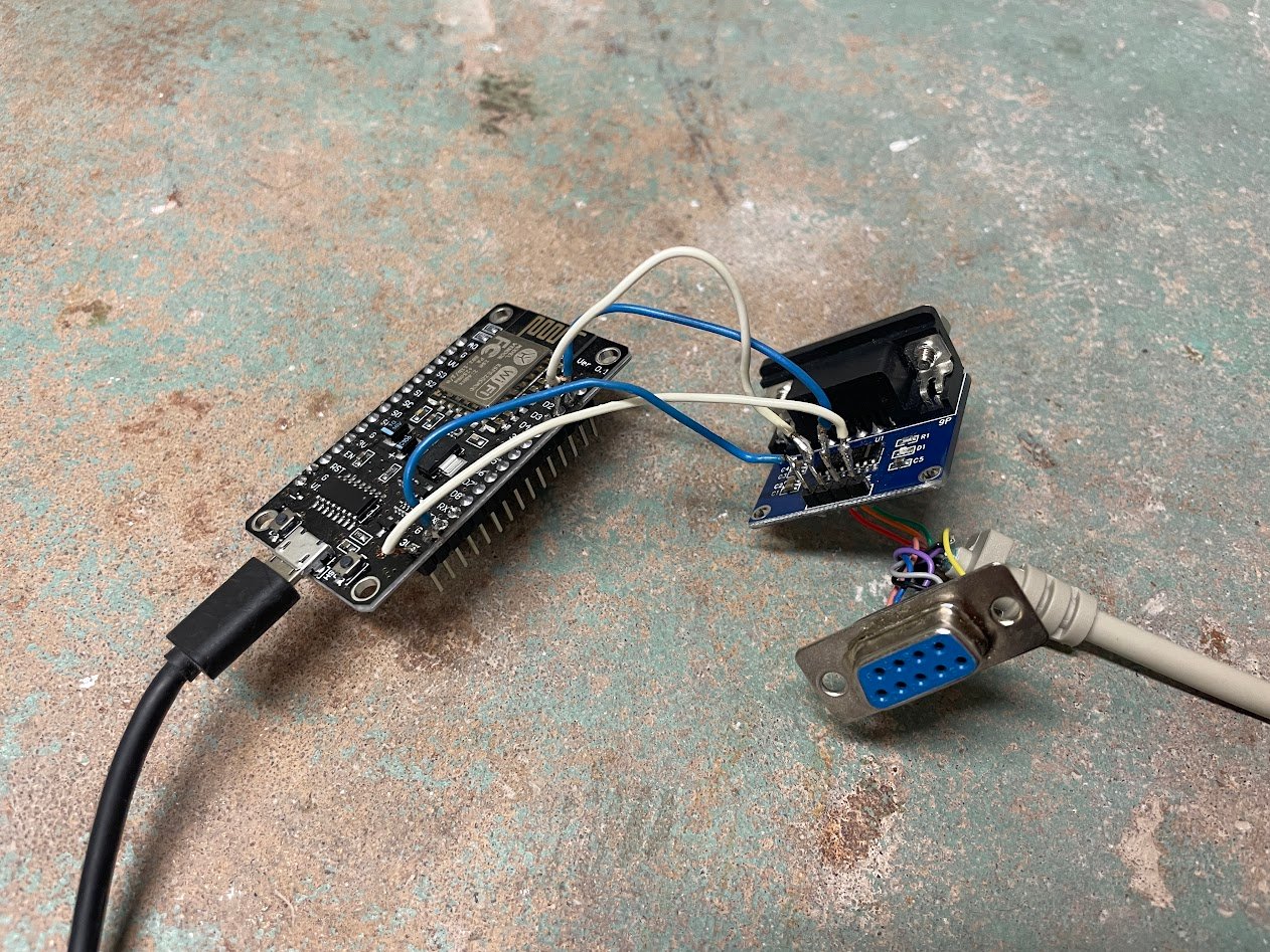

Pajavk
Příspěvky: 272
Registrován: pát bře 15, 2019 2:18 pm
Reputace: 24
Re: ESPhome Isolar-ii SMG
Nový příspěvek od Pajavk »

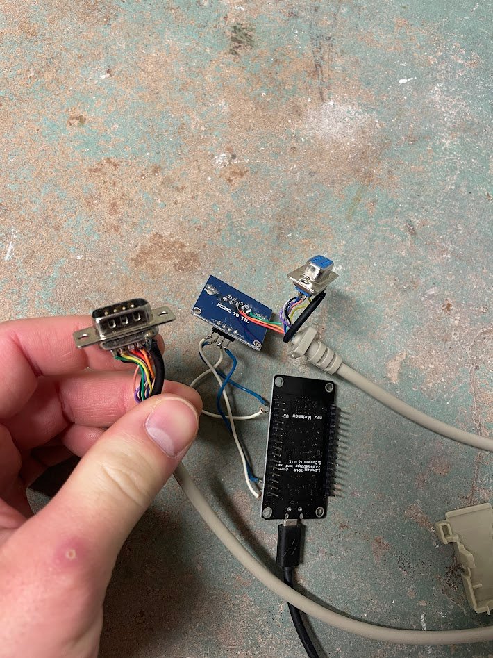

skoro identické zapojení jako je zde https://github.com/syssi/esphome-pipsolar jen zařízení je NodeMCU

TomHC
Příspěvky: 3655
Reputace: 792
Lokalita: Hlohovec, SR
Výkon panelů [Wp]: 8820
Kapacita baterie [kWh]: 30
Bydliště: Hlohovec, SR
Nový příspěvek od TomHC »
115200 Bd bude logger, sériová konzola.
Myslel som zapojenie pinov a YAML konfigurák.
PetrDubi
Příspěvky: 1846
Reputace: 323
Výkon panelů [Wp]: 10790
Kapacita baterie [kWh]: 13
Nový příspěvek od PetrDubi »
A máš mezi převodníkem a měničem prohozený RXD a TXD? Mezi ESP a převodnikem musí jít RXD na RXD a TXD na TXD, ale mezi převodníkem a měničem to musí být RXD na TXD a TXD na RXD.
Pajavk
Příspěvky: 272
Reputace: 24
ano mám, zkoušel sem je i několikrát prohodit na test, kabel je ok když do něj zapojím ten origo wifi modul tak s měničem komunikuje, přijde mi, že ta rs232 má nějakej svůj protokol nebo co, protože třeba watchpower puštěnej na kompu přes převodník na rs232 ten měnič nevidí, předchozí axpert to normálně četlo. Ten měnič má ještě RS485 tak to zkusím přes něj až vyhrabu převodník.

foto zkušebního zapojení a yaml který nahrávám do esp

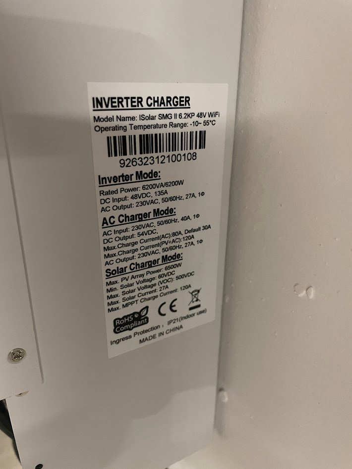

bobiczech
Příspěvky: 1
Registrován: ned lis 06, 2011 1:20 pm
Reputace: 0
Nový příspěvek od bobiczech »
Ahoj, máš verzi Isolar-ii SMG 6.2kW (modrý). Verze 5.6kW má žlutý polep. Je možné, že komunikační protokol je jiný než v původní verzi...
Pajavk
Příspěvky: 272
Reputace: 24
ano je to verze viz. foto, tu wifi co k tomu dávají a funguje s apkou SmartESS někdo nezkoušel znásilnit pro vyčítání dat ?
Nový příspěvek od chipsi007 »
Mělo by to podporovat protokol PI18.
do yaml přidat toto:
external_components:
- source: github://syssi/esphome-pipsolar@pi18
refresh: 0s
J+12° 4x7 SUNTECH 405Wp (11340 Wp), EASUN iGrid SV-IV 5.6kW + EASUN SML II 5.5kW + GETEMETE 10.2kW + ANENJI 6.2kW, 64 x EVE K 280Ah (60kWh) LiFePO4 + 4xJBD BMS 200A, 2x VESDAS/DEYE SUN 2000G2 (tie grid), ATS 4x125A (RSTN)
chipsi007
Příspěvky: 3
Registrován: stř bře 17, 2021 1:03 pm
Reputace: 0
Ještě jednou po čase. Nakonec protokol na RS232 je MODBUS. Viz
Stejně jako pro ANENJI 6.2kW (otestováno)
