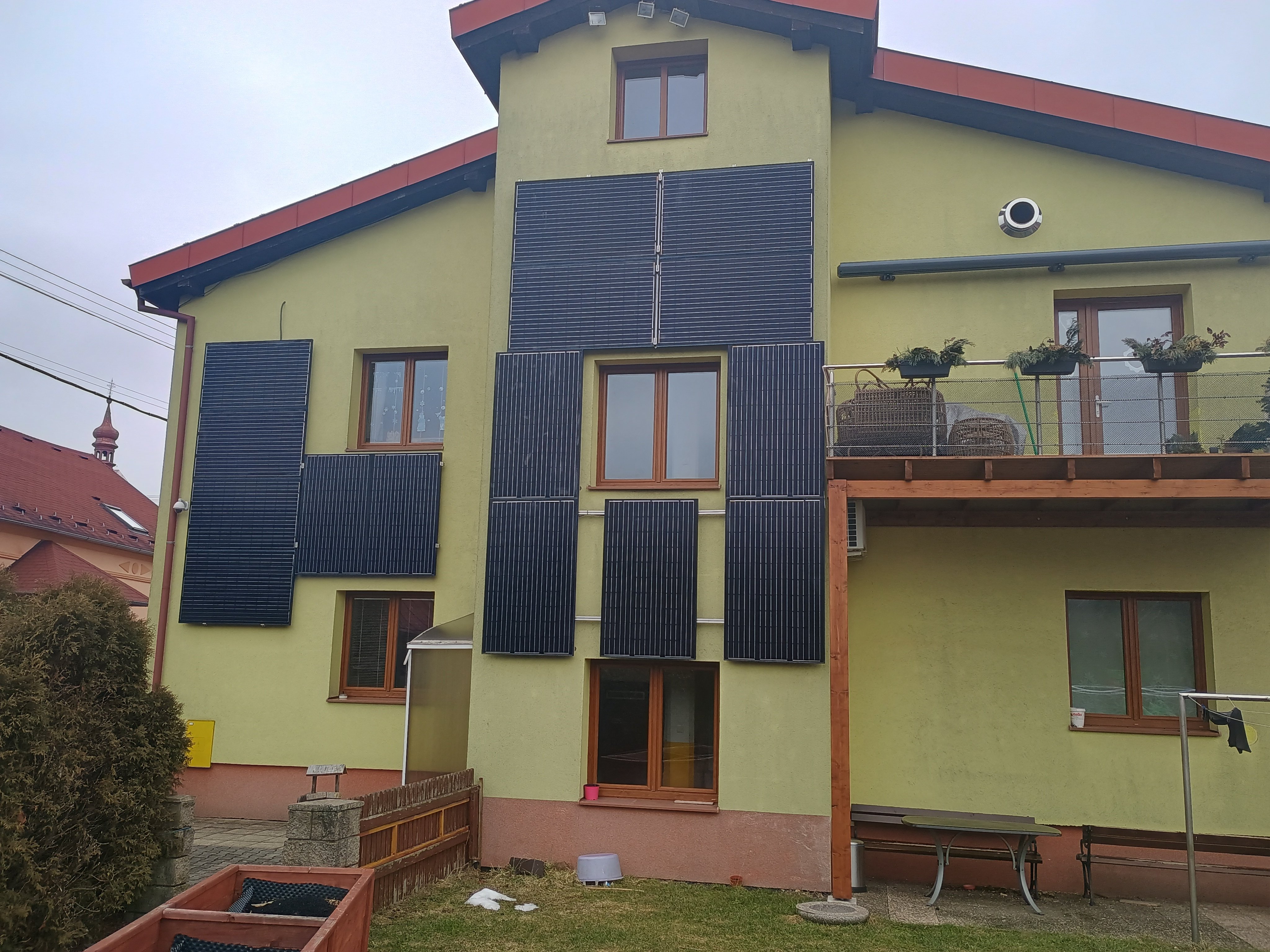

Na fasadě to je v zimě a sněhu to jediné co funuje . Na kotvení jsem použil FISCHER TherMax 16 Hmoždinka s přerušeným tepelným mostem - 16/170 M16/M12
SOLINTEG MHT-50K-100, východ střecha 14,5Kwp,jižní stěna 6,3 Kwp,západ střecha 15,5Kwp, chalupa Majda 7,6 Kwp. Baterie 30 ks Pylontech H48050 72 Kw ,optimizéry Tigo.

Dreambox píše: stř led 31, 2024 12:56 pmIMG_20240131_124738978_HDR.jpg Na fasadě to je v zimě a sněhu to jediné co funuje . Na kotvení jsem použil FISCHER TherMax 16 Hmoždinka s přerušeným tepelným mostem - 16/170 M16/M12
Tak si zohyzdit barák
- Příspěvky: 3019
- Reputace:577
Re: Podbití a panely na fasádě
Určitě by to šlo esteticky vyřešit lépe. Třeba ty čtyři panely nad tím oknem uprostřed rušivě nevypadají. Ty čtyři nad sebou úplně vlevo jsou taky ok. Nejhůře asi působí střídání panelů naležato/nastojato a ty velké mezery mezi nimi. Naopak tam je nevyužité zábradlí toho balkonu.
unicast píše: stř led 31, 2024 1:42 pmUrčitě by to šlo esteticky vyřešit lépe. Třeba ty čtyři panely nad tím oknem uprostřed rušivě nevypadají. Ty čtyři nad sebou úplně vlevo jsou taky ok. Nejhůře asi působí střídání panelů naležato/nastojato a ty velké mezery mezi nimi. Naopak tam je nevyužité zábradlí toho balkonu. Ten bálkon je totiž postaven až vloňi .Panely 2014.V té době moc na výběr nebylo.
