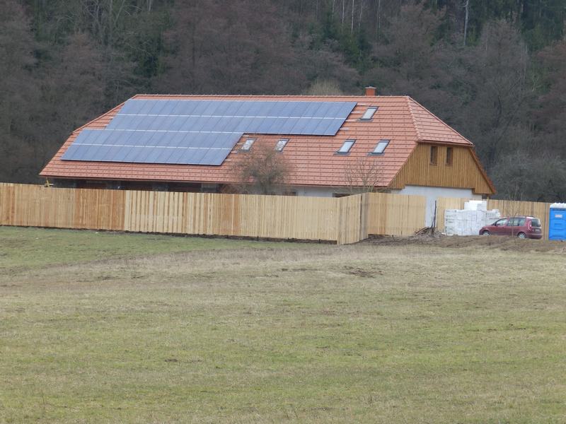

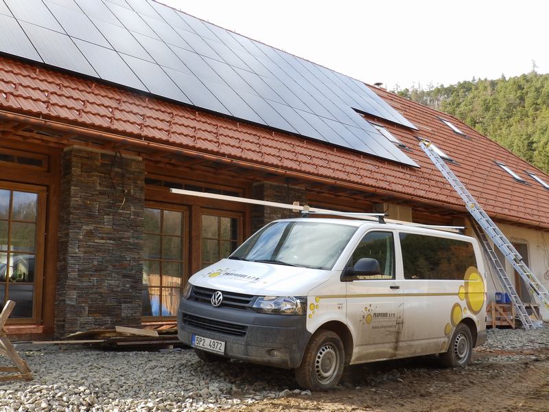

Zdravím všechny
jeden z mých dalších kousků se skládá z 72Ks Evegreen panelů ES-A-215.
jako regulátory dobíjení jsou použity regulátory Fklex max 80A
systém je rozdělen do tří samostatných systémů
každý systém má 48V bateriový zásobník na který
jsou napojeny měniče s pravidelnou sinusovkou 8000W trvale maximální rozběhový výkon 16000W
v celém objektu 915m zastavěné plochy je rozvod elektřiny jako má každý doma ,
jen rozdíl je v tom že zatím systém funguje jako tři samostatné fáze bez uhlového posunu ,ale doufám že i to se dokáže nějak doladit .
jakmile budou osazeny všechny spotřebiče chtěl bych udělat jejich sumarizaci s výkonem odběru.
tak držte palce
tak držte palce

Ahoj.jakub.mottl píše:Zdravím všechny
tak držte palce
Celkom pekný ostrovček.
Akú máš skusenost s Outback FLEXmax? Myslím že tu na fore ich ešte nikto neprezentoval.

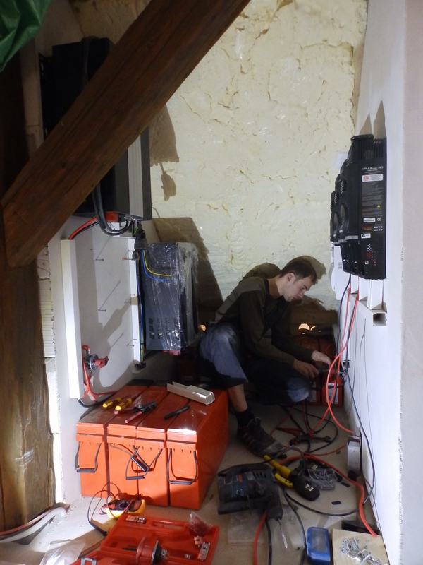

Zaujímal by ma batériový zásobník.

Re: 15Kwp ostrovní systém 3samostatné fáze 8000w
zdravím
flexmax jsou výborné regulátory myslím že lepší sou už jen midnite 250Ks budu objednávat tak kdyby měl někdo zájem dejte vědet.
baterie jen 48V 200Ah zatím.

mě by zajímalo co se stane, až někdo ty 3 fáze náhodou zkratuje mezi sebou ?
tipuji, že zákazník bude reklamovat 3x nefunkční měnič

Nejsou proti zkratu obecně, používány jističe a pojistky?

Celkem síla, akorát jak budou získávat elektriku v zimě? A na tu střechu by se dalo ještě pár panelů přidat...
Možná by z hlediska spolehlivosti bylo zajímavý udělat něco jako podélný propojky v energetice - možnost vzájemně propojovat zdroje a spotřebiče (baterie, tegulátory, měniče) protože se může snadno stát, že jedny baterky budou prázdný kvůli většímu odběru a druhý se budou přebíjet, nehledě na možnost funkce systému při poruše 2/3 komponent...
