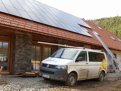

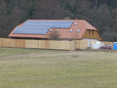

Zdravím všechny
jeden z mých dalších kousků se skládá z 72Ks Evegreen panelů ES-A-215.
jako regulátory dobíjení jsou použity regulátory Fklex max 80A
systém je rozdělen do tří samostatných systémů
každý systém má 48V bateriový zásobník na který
jsou napojeny měniče s pravidelnou sinusovkou 8000W trvale maximální rozběhový výkon 16000W
v celém objektu 915m zastavěné plochy je rozvod elektřiny jako má každý doma ,
jen rozdíl je v tom že zatím systém funguje jako tři samostatné fáze bez uhlového posunu ,ale doufám že i to se dokáže nějak doladit .
jakmile budou osazeny všechny spotřebiče chtěl bych udělat jejich sumarizaci s výkonem odběru.
tak držte palce
tak držte palce

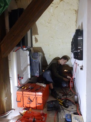

Re: 15Kwp ostrovní systém 3samostatné fáze 8000w
Zaujímal by ma batériový zásobník.
- jakub.mottl
- Příspěvky: 34
- Registrován: čtv dub 28, 2011 10:23 am
- Reputace: 1
- Bydliště: Plzeň
zdravím
flexmax jsou výborné regulátory myslím že lepší sou už jen midnite 250Ks budu objednávat tak kdyby měl někdo zájem dejte vědet.
baterie jen 48V 200Ah zatím.
