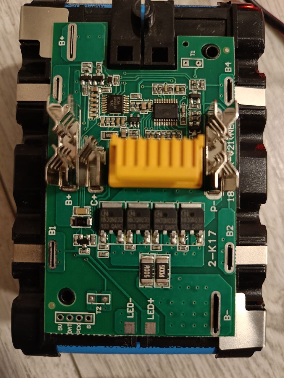

Pokud by to šlo, je možné sem opsat co je zač ten hlavní čip a i ten vedle něj? Třeba na odkaze místo toho menšího je zapájen jen houf řekl bych tranzistorů. Kvůli SMBusu. A bádání, jaké to má dohledatelné informace okolo nastavení. Jen pro zajímavost, díky.

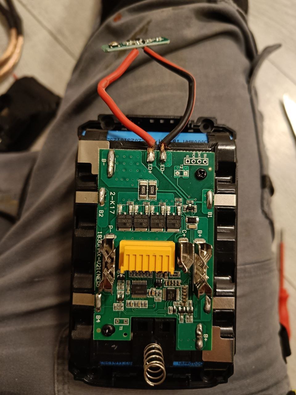

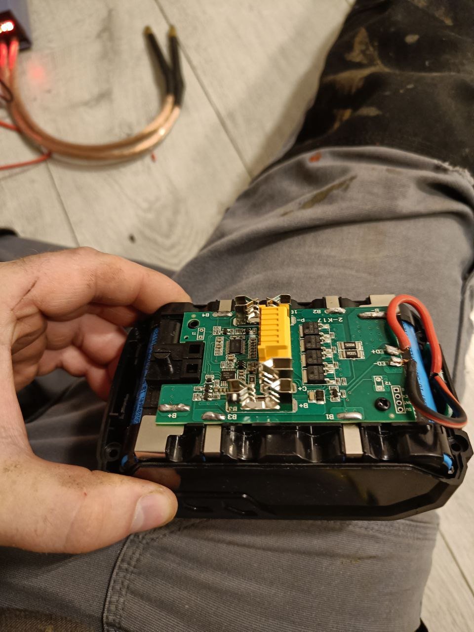

neviem, co konkretne myslis, ako ten cip na doske plosnych spojov? vela veci je citatelnych na foto z dosky, aj typ dosky.gupa píše: pát pro 29, 2023 12:54 pm
Dnes som to skusal v malej makita retazovej pile a zastavuje sa, pritom box vyrobeny z 18650 baterii Liitokala siel bez problemov. Otazne je ci to bude boxom alebo baterkami. V kazdom pripade, neodporucam to kupovat zatial nikomu...

Ani bych neotravoval, ale nemohu ty dva integrované obvody přečíst co je na nich napsaný. Kdyby to šlo, dík.slavo píše: pát pro 29, 2023 2:08 pmneviem, co konkretne myslis, ako ten cip na doske plosnych spojov? vela veci je citatelnych na foto z dosky, aj typ dosky.

ked budem doma, to skusim otvorit a aj tak to budem premeravat...gupa píše: pát pro 29, 2023 7:51 pmAni bych neotravoval, ale nemohu ty dva integrované obvody přečíst co je na nich napsaný. Kdyby to šlo, dík.slavo píše: pát pro 29, 2023 2:08 pmneviem, co konkretne myslis, ako ten cip na doske plosnych spojov? vela veci je citatelnych na foto z dosky, aj typ dosky.
