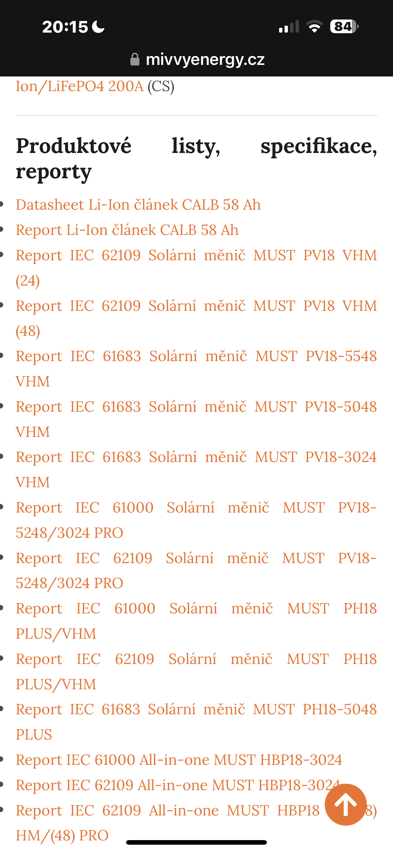

Certifikáty jsou na webu výrobce.
Zítra skusím pohledat odkaz zda jsem si ho uložil.

Certifikaty vcetne prohraseni o shode jsou i na nasem webu ke stazeni.

Ta stránka s certifikáty, tak odkazy na konkrétní končí na 403 ...

Skusím na to mrknout zítra, je vidět že to předělávaly.

Me to frci normalne

To jo, ale dál už ne, kliknu na jakýkoliv, a 403 ...

Aha. Tak to jsem nevedel. Preposlal jsem dal kolegum at to doladi. Dk za upozorneni.

Tak jsem to našel - certifikáty od výrobce jsou zde: https://en.must-ee.com/archives/73
Pro PV1800 VHM zde: https://drive.google.com/drive/folders/ ... sp=sharing
