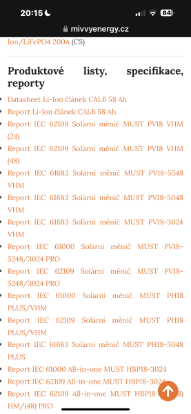

- Příspěvky: 7159
- Reputace:1013
Re: MUST PV18 VHM certifikaty
Ta stránka s certifikáty, tak odkazy na konkrétní končí na 403 ...

- Mikel
- Příspěvky: 970
- Reputace:215
Me to frci normalnecipis píše: pon pro 04, 2023 7:47 pmTa stránka s certifikáty, tak odkazy na konkrétní končí na 403 ...
- Příspěvky: 7159
- Reputace:1013
To jo, ale dál už ne, kliknu na jakýkoliv, a 403 ...
- Mikel
- Příspěvky: 970
- Reputace:215
Aha. Tak to jsem nevedel. Preposlal jsem dal kolegum at to doladi. Dk za upozorneni.

- Příspěvky: 4639
- Reputace:310
Tak jsem to našel - certifikáty od výrobce jsou zde: https://en.must-ee.com/archives/73
