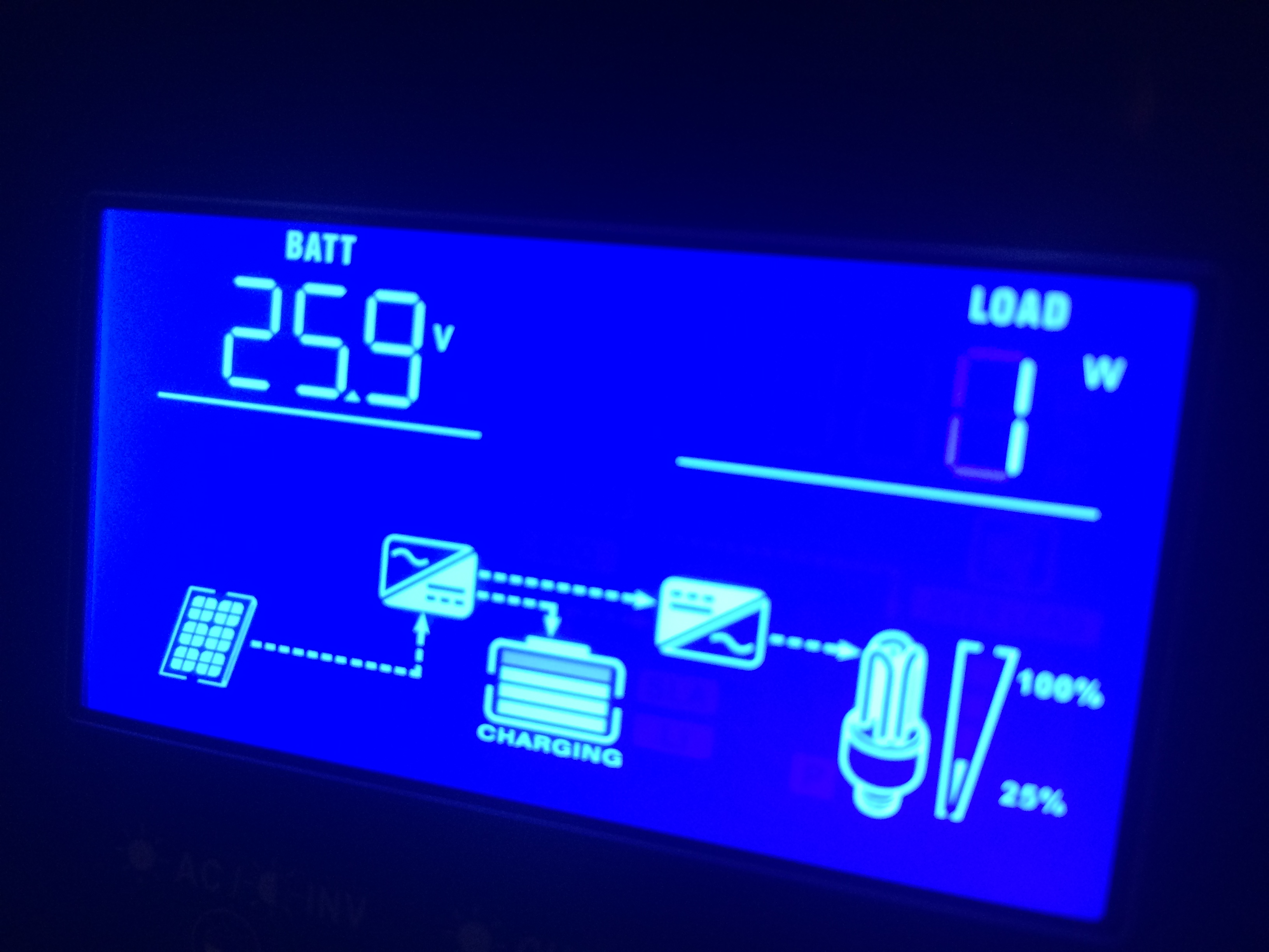

Ahojte,
urobil som chybu a sice kupil som EU SUN hybrid 24V 3,2 KW 450V PV, z aliexpressu a nenabíja, Load je 0 ( nula) Wattov. Predajca nedáva žiadnu odpoveď, reálne odpovedá nezmysly, na konkrétnu otázku. Prešvihol som 15 dní lehotu na možný refund.. je ešte nejaká šanca s tým niečo spraviť, alebo je to pass? Ešte sa mi nestalo že by prišiel takto vyslovene vadný nefunkčný výrobok...Díky

Re: nový EU SUN hybrid 3,2 KW nenabíja
Potěšil by alespoň popis nebo pár fotek, kde co je zapojené a kde co nastavené.
Prosím tě nejdříve nám vysvětli jak jsi přišel k tomu že nenabíjí?
Jak píší load je zátěž na výstupu.
Tak evidentně panely vidí, PV se týká skutečně hodnot panelů, měl by umět ukazovat PV napětí [V], PV proud [A] i PV výkon [W] či [kW], mělo by stačit na této obrazovce postupně procházet tlačítky s šipkou. Jestli je výroba 30 W (odpovídá sněhové pokrývce na panelech), tak to s baterií opravdu nehne.
Mimochodem panelů je dost na vysokonapěťové MPPT?
- Příspěvky: 3019
- Reputace:577
No a jakou máš kapacitu baterií a co to je zač? Jak je to celé nastavené? Třiceti nebo sedmdesáti watty několikakilowatthodinovou baterii opravdu jenom tak nenabiješ. Spíš to vypadá, že teď, za počasí obvyklého nyní v CZ/SK, ti ty panely nedají ani tolik výkonu, aby to obstojně uživilo ten měnič, což není nic divného. Takže nejdřív potřebuješ, aby trochu svítilo slunce, pak můžeš měřit a řešit dál.
Panely su 9 ks x 235W zapojene do serie, ale je pravda že v týchto hmlách je to bieda. Baterie su 8 x 12V 95 Ah AGM, takže je tiež pravda že tých cca 25-30 Watt čo dnes šlo z panelov ako peak asi nijako nezvýši napetie na bateriach, hlavne keď som niečo z toho ťahal, to mi nenapadlo. Zajtra to skúsim dať na uplne samostatné 2 x 12V, tj mimo ostatné baterie, kde sú tiež napojené iné regulátory a stringy.... Ale čo ma prekvapilo, a kvoli čomu sem tiež píšem, je že elektrocentrála 1,5 KW, ktorá šla hodinu, a práve aspoň AC z nej (ktorý regulátor rozpoznal), že to nenabilo baterie, akoby nič nešlo do baterii, preto mám podpozrenie že nenabíja, a že je tam problém... Skúsim aj ďalšie rady čo ste napísali, díky za váš čas a snahu pomoct...
Kdybys to tady sledoval a četl, tak by ses dozvěděl, že nabíjet z centrály nezvládne bez problémů ani Victron, natož kdo ví jaký krám z číny.
Stejně tak, co už se ptal kolega výše, jaké je napětí. To je sice hezké, že už víme, že máš 9 panelů, ale na jakém to je aktuálně napětí? 180 Voltů?
Pravděpodobně pod hranicí normálního fungování, natož v optimálních podmínkách pro fungování toho 450 V MPPT.
Nejspíš teda ta bedna funguje, ale vzhledem k tomu, že se zdaleka neblíží pracovním podmínkám, tak to na venek není ani pořádně vidět.
A taky záleží zda máš povolené nabíjení z AC IN, protože to může být zakázané a pak jsi pálil benzín zbytečně.
Dle mě je to v pořádku, pokud nesvítí tak to baterku asi nemůže dobíjet, a při 30W to udrží akorát v chodu pokud na to nic nepřipojíš. (Samotná spotřeba měniče je kolem 20-30W)
No, podle mne, pokud leze z panelů do zapnutého hybridního měniče 30W, tak se spíš divím, že napěti na baterkách spíš neklesá natož aby nějak znatelně rostlo. A 25,9 V u AGM baterií bych viděl spíš jako napětí při mírném nabíjení než při vybíjení ... Asi opravdu nebude ideální čas na testování nového měniče ... Ještě bych mu dal šanci
Tak to vezmeme 30W příkon - 24W spotřeba měniče -1W load = 5W nabíjení baterky při 25.9V je závratných 5/25.9= 193mA a to baterku nenabije ani náhodou.
Ahojte kamarádi, tak musím sa priznať k vlastnej chybe a zmetku, ano regulátor funguje a nabíja. Nechápem vlastnú negramotnosť a neuvedomelosť. Ale keďže dnes svieti slnko, a tiež som odpojil ostatné regulátory zo systému a jasne som videl, že v pohode nabíja. Takže sa ospravedlňujem a ďakujem za rady a podporu. Ešte musím doriešiť to nabíjanie elektrocentrálou, a nejaké drobnosti, ale ano, funguje dobre. Tak neviem, či mám toto vlákno ukončiť, ale pre poučenie iným, z mojej chyby, možno poslúži. Nechcem výrobcu blamovať alebo očierňovať.. Človek sa učí na vlastných chybách, aj toto mi pomohlo niečo pochopť a zas sa niečo naučiť...
