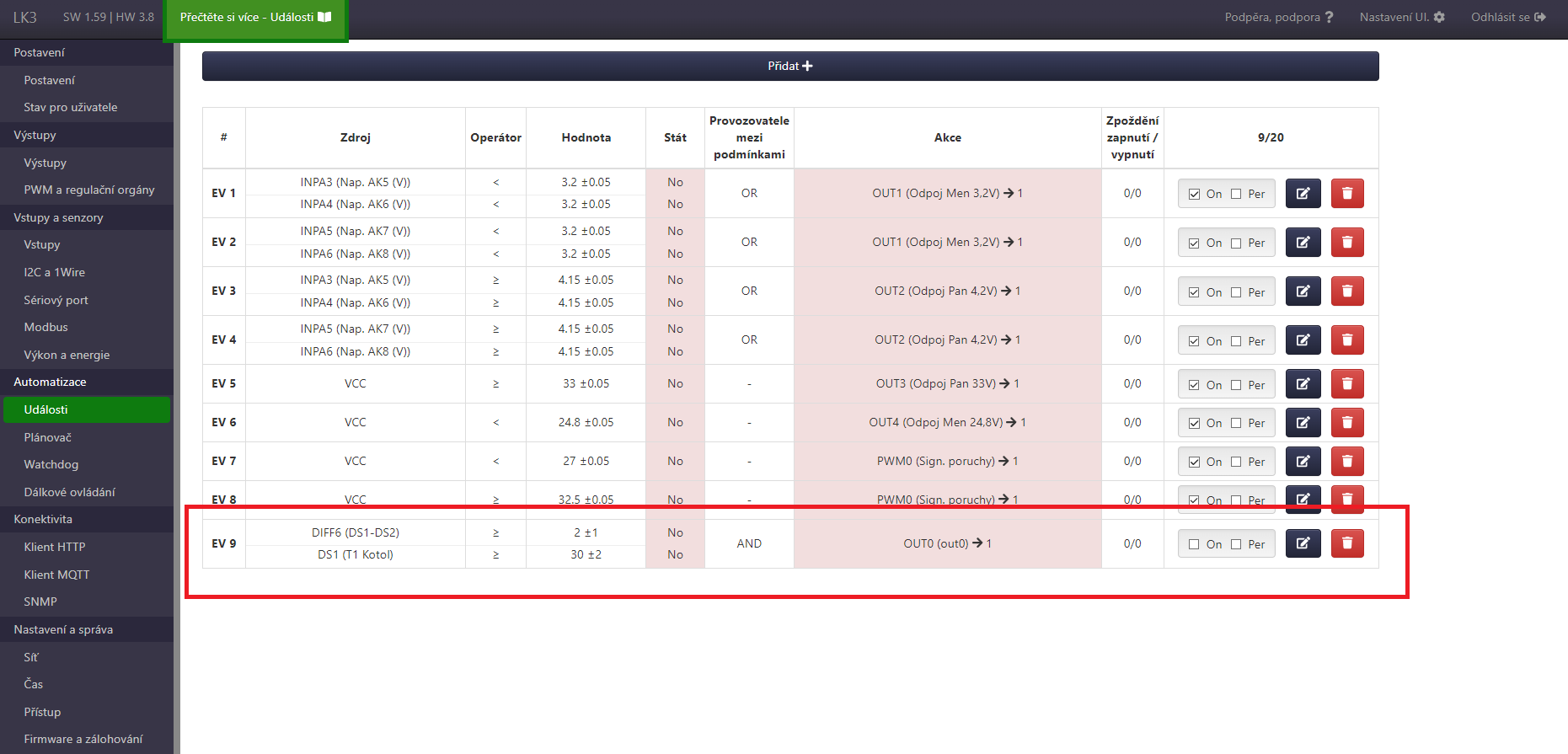

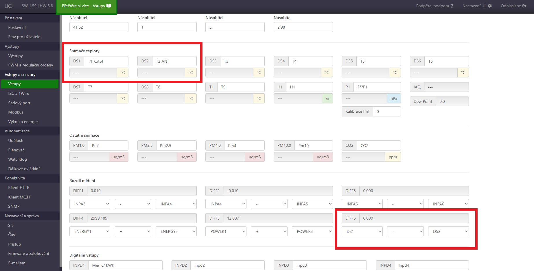

Re: LK4
Mohlo by to fungovať asi takto:
T1 by bola teplota kotla a T2 teplota AN.
Vo vstupoch si v DIFF dáš T1 – T2, vznikne rozdiel teplôt. Potom v udalostiach si nastavíš podmienky spínania výstupu.
Hodnoty si nastavíš podľa potreby, tu som to dal len ako príklad.

Re: LK4
Mam to u otca riešené presne cez DIFF - ako píše Dušan61. Čidlo v bojleri a v kotli, preklapajuce rele ovlada motorizovany ventil z ali pre nabijanie bojlera. Ak je v kotli o 10 viac ako v bojleri, otvori ventil. Hysterezia 5°C, nastavitelne. Funguje to dobre. A ešte otvorenym kolektorom spinam pískač v dome, keď sa varí voda v kotli.

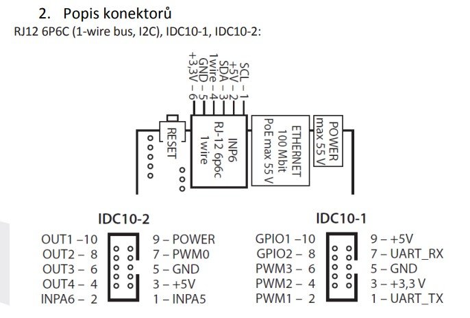

Re: LK4
Zdravím, potřeboval bych poradit s LK4 a rozšiřujícím relé modulem.
po zapojení out1 a out2 slabě svítí, ale nelze je zapnout, out3 a out4 funguji bez problému
pokud ho připojím na svůj starý lk2.5 tak jede bez problémů.
viz video:
viz video:

Re: LK4
Prověř zapojení pinů v konektoru LK a releové desky zda to po propojení sedí. Kupoval jsem releovou desku pro LK3 a hned po zapojení to skončilo zkratem. Musel jsem předělat propojovací kabel.

Re: LK4
LK4: LK3 IDC 10-2alextccz píše: stř dub 10, 2024 2:59 pmPrověř zapojení pinů v konektoru LK a releové desky zda to po propojení sedí. Kupoval jsem releovou desku pro LK3 a hned po zapojení to skončilo zkratem. Musel jsem předělat propojovací kabel.
