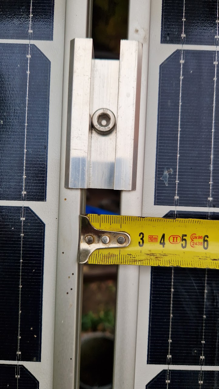

Ahoj,
chcel by som doriesit "izolaciu" zahradneho pristresku a doplnit medzi panely tesnenie. Ma niekto nieco vyskusane na bezne 20mm medzery medzi panelami (18mm je vnutri profilu). Idealne keby bola nejaka EPDM guma, ale nebranim sa nicomu. Ciel je zabezpecit, aby mi neprsalo v zime na "odstavene" veci.
Fotku spary, ktoru je nutne utesnit prikladam. Pristup k 3d tlaciarni keby bolo nutne pachat nejaky insert mam.
dakujem za podnetne aj nepodnetne komentare

Škoda že si na to nemyslel skôr. Ja som o prístrešku s bifaciálmi uvažoval, panely by som kotvil odspodu do otvorov, medzeru 2mm s gumeným samolepiacim tesnením 3mm pod hornou hranou a vzniknuté žliabky 2x3mm by som prebehol kvalitným klampiarskym tmelom, napr. Sikaflex 11FC

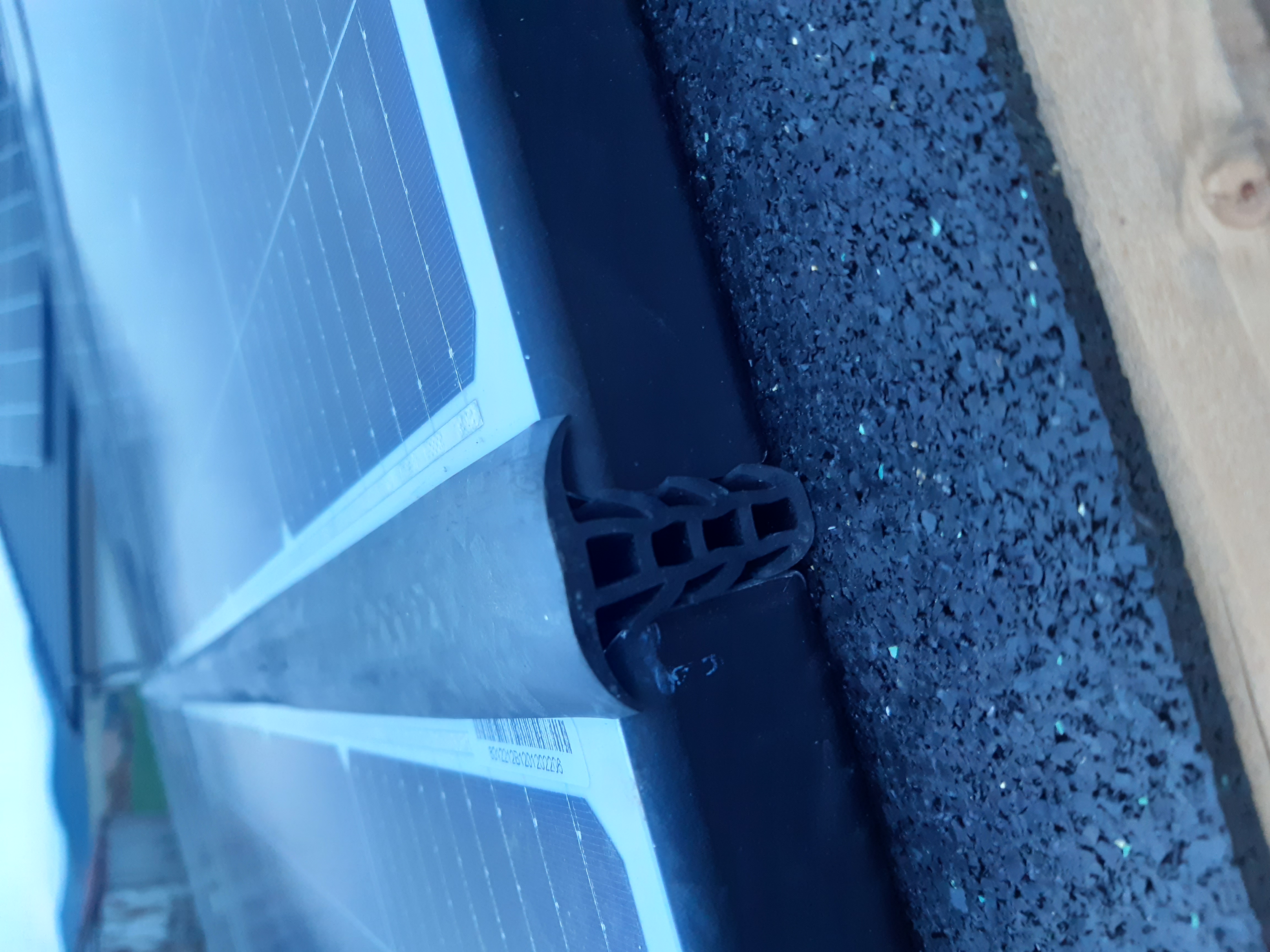

https://www.gumex.sk/gumove-profily-tva ... m-05393016mgx píše: úte lis 14, 2023 2:05 pmV roku2015 som o bifacialoch ani netusil. Je to stara instalacia
Luge, presne na take daco som myslel, jak sa to vola a kde si to ziskal? Co je to za material? Gumex.sk?

Ta cena je skoro stejná jako omega profil v metráži. To už je lepší ty příchytky vyměnit za tyč v kuse, ne?
https://www.ehlinik.cz/prichytka-solar- ... 00101.html
- Příspěvky: 4081
- Reputace:574
Re: Tesneni / Tesnenie
Jo presne tak bych to udelal taky. Radil jsme to kamaradovi ale nechtelo se mu to vrtat a radsi tam taky rval gumu. Stalo ho to stejne a delal to delsi dobu a jeste to podle me tak nezatesnil. On tam ale rval neco jineho nez tenhle hribekluky píše: úte lis 14, 2023 2:49 pmTa cena je skoro stejná jako omega profil v metráži. To už je lepší ty příchytky vyměnit za tyč v kuse, ne?

Tyč asi v pohode, ale keď máš dve rady, v krížoch to musíš aj tak "nejako" dotesniť
