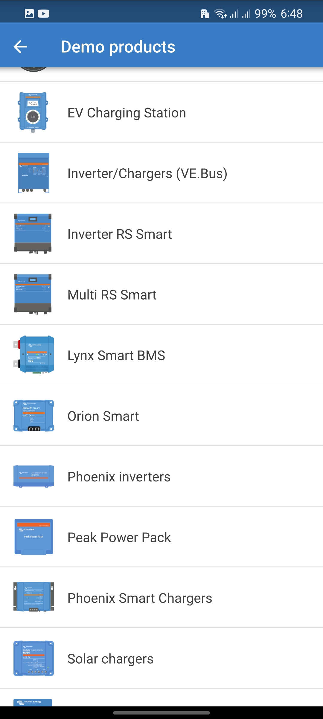

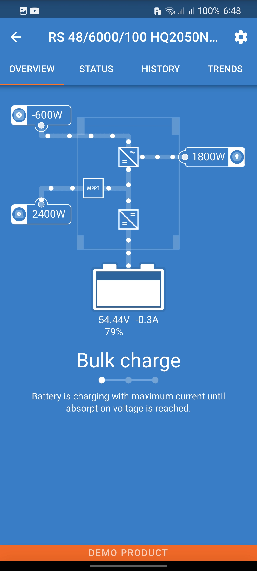

Tak ještě tedy pro pána v předu. Když si pustím VictronConnect tak nahoře dám menu(tři čárky nalevo nahoře) tam dam demo knihovna. Poté si všichni mohou podívat na každý produkt co ma VictronConnect. Je to demo se vším všudy. Vidíš všechny parametry, jako by jsi to měl na stole.

takže to demo je celkem návodný, v části battery jsou položky "low battery shut down" a "low battery restart & alarm"
v části relay si můžeš nastavit sepnutí relé při "low battery voltage" pro to přepnutí na síť a nějaký minuty na to, aby to necvakalo jak děrovačka semo tamo...
BMS asi jedině přes Cerbo GX, tady jsem našl jenom "2wire BMS" tj připojit dva kontakty k dig. vstupům, kde jeden znamená "už nenabíjet" a druhej "už nevybíjet" ale to podle mě je tak možná jako ochrana baterie proti smrti, ne řízení přes BMS.

Jinak dema jsou dobré i na ostatní bt prvky, abych zjistil před koupí do čeho jdu.

Ano díval jsem se na nastavení toho relé a jsou tam poměrně široké možnosti nastavení a to se mě hodně líbí. Mám sice zakoupené všechny díly na zhotovení automatického přepínače sítí ale nyní si pohrávám z myšlenkou zapnutí nabíječky v případě nízkého stavu nabití aku. No mám celou zimu o čem přemýšlet
