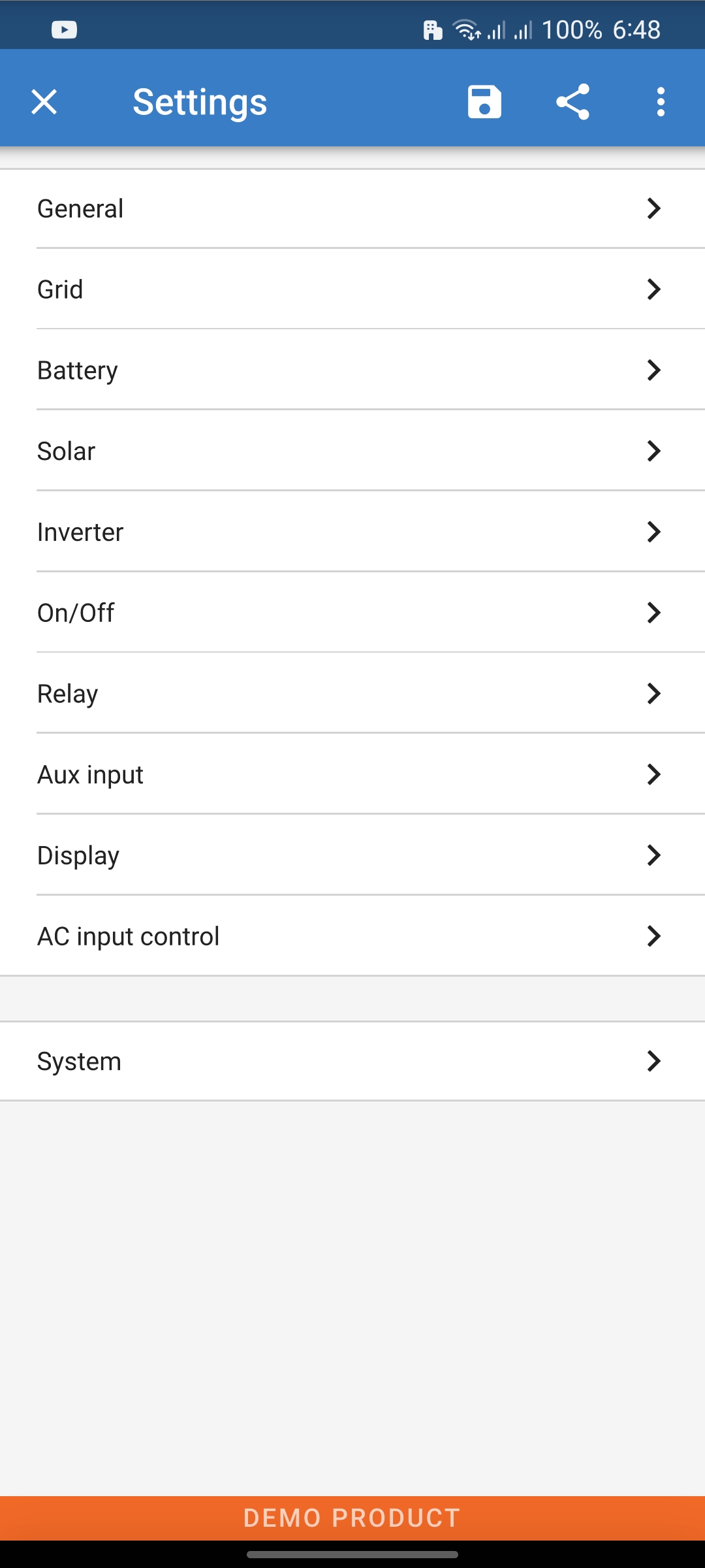

jo, ale o tom co se dá nastavit přes victron conect je tam napsaný jenom něco málo o nabíjení baterky. žádný screenshoty, nic.
Jo a není to náhodou multi RS solar? to by mi možná dávalo smysl tohle použít jako značkovou alternativu místo Axpert max...

Tak ještě tedy pro pána v předu. Když si pustím VictronConnect tak nahoře dám menu(tři čárky nalevo nahoře) tam dam demo knihovna. Poté si všichni mohou podívat na každý produkt co ma VictronConnect. Je to demo se vším všudy. Vidíš všechny parametry, jako by jsi to měl na stole.
PS: věřím že ve victron profesional je to i víc probrané.

takže to demo je celkem návodný, v části battery jsou položky "low battery shut down" a "low battery restart & alarm"
v části relay si můžeš nastavit sepnutí relé při "low battery voltage" pro to přepnutí na síť a nějaký minuty na to, aby to necvakalo jak děrovačka semo tamo...
BMS asi jedině přes Cerbo GX, tady jsem našl jenom "2wire BMS" tj připojit dva kontakty k dig. vstupům, kde jeden znamená "už nenabíjet" a druhej "už nevybíjet" ale to podle mě je tak možná jako ochrana baterie proti smrti, ne řízení přes BMS.

Ano díval jsem se na nastavení toho relé a jsou tam poměrně široké možnosti nastavení a to se mě hodně líbí. Mám sice zakoupené všechny díly na zhotovení automatického přepínače sítí ale nyní si pohrávám z myšlenkou zapnutí nabíječky v případě nízkého stavu nabití aku. No mám celou zimu o čem přemýšlet
BMS skutečně jen přes Cerbo..... ale to je pro mne zbytečné, aku uložiště si vše hlídá samo takže by to bylo zase jen něco navíc.
