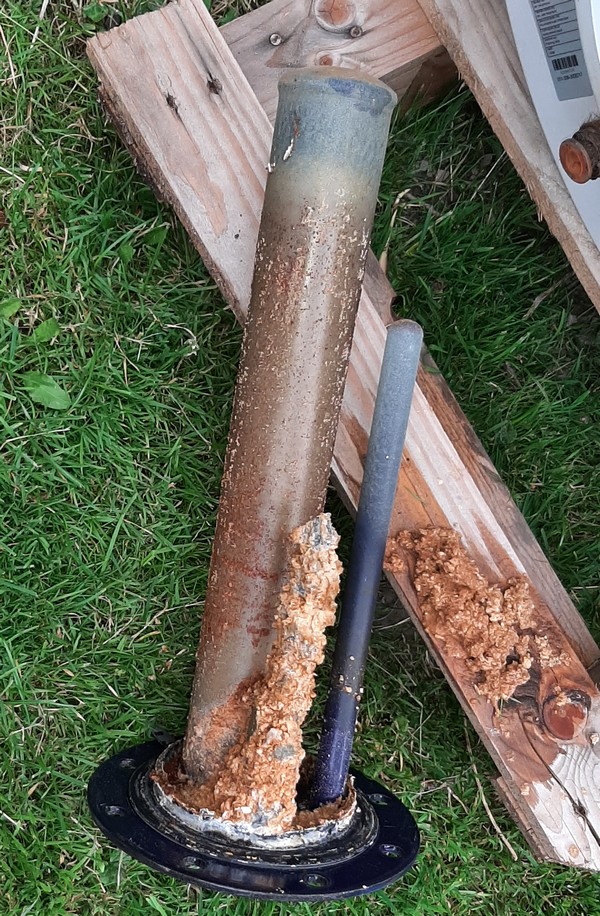

Zase máš v tom bojleru luxusní sintrovou výzdobu, co by za to někteří jeskyňáři dali

Ten krápník je horčíková anoda.

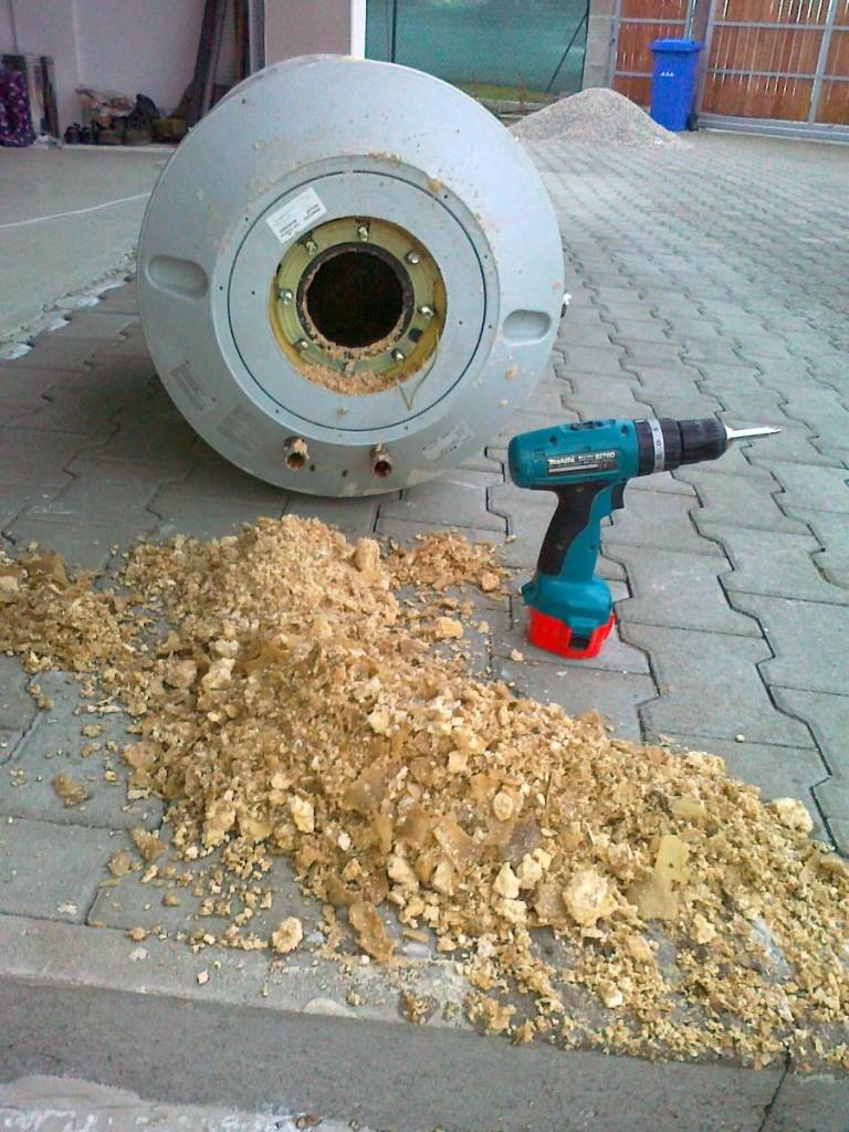

uz som videl aj stary 100L tatramat odkial som vytahal 4x 10L kybel kamena, takze ta zozrata anoda a skoro ziadny kamen na sachte pre spiralu je uplne v pohode.

boiler čistím tak co 5 let, anoda vypadá podobně a dole mám tak kýbl červenýho svinstva - holt železitá voda. Když je to krmený vodou obeccní, je bordel bílej a je ho třikrát tolik.

Takže nejspíš odebírám dobrou vodu, když jsem po 8 letech vytáhnul jen hrstičku bordelu. Zase, když jsem vypouštěl vodu z bojleru, tak to bylo několik kýblů docela nechutně hnědé vody.
