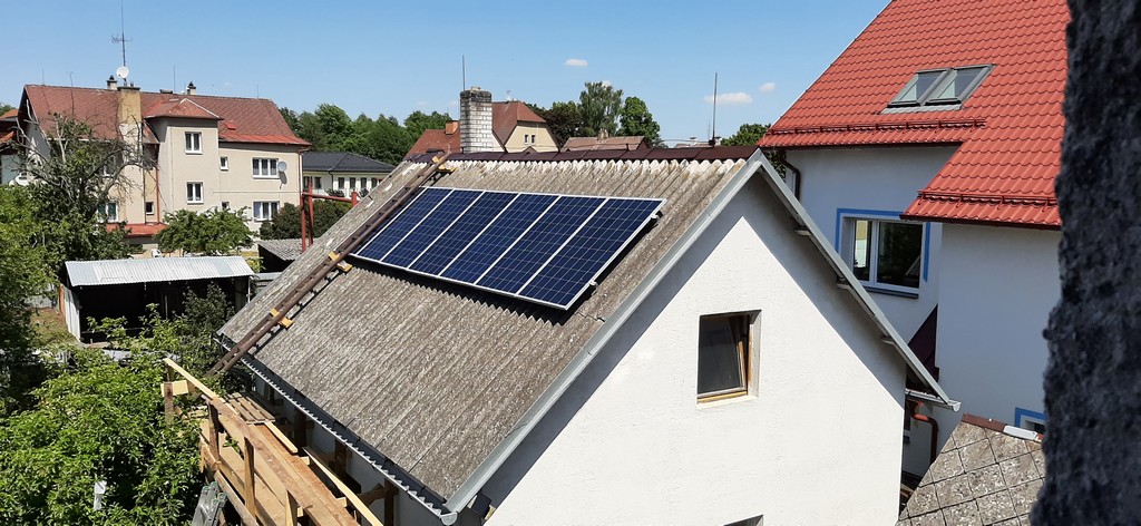

Bobíkovo druhá FVE převážně na ohřev vody v bojleru
Moje druhá FVE slouží od 13.8.2023 na ohřev vody v novém bojleru OKCE 125 2/2kW. Bojler jsem zvolil dvouspirálový se dvěma termostaty, přímo určený pro fotovoltaiku. Šel jsem trochu dražší cestou než je úprava stávajícího 100l boleru, kdy se rozdělí topná spirála a doplní termostat. Bojler byl 8 let starý, tedy ještě by pár let nejspíše vydržel. Prohlídka nádoby mi pak odhalila lehký náznak koroze ve švu. Tu jsem ošetřil lékařskou vazelínou a bojler uschoval na půdu jako zálohu. Nevím, jak na tom budu finančně za 10let, kdy bude nejspíš nutná výměna nového boleru, tak si to schovávám.
Nový bojler bych z důvodu delší akumulace tepla raději zvolil trochu větší, alespoň 160l, ale nemám ve sklepě moc místa, ta 125ka byla tak na hraně. Měl jsem nabídku od instalatéra, že mě bojler připojí. 2300Kč materiál a 3500Kč za práci. To se mi zdálo moc, tak jsem si koupil svářečku na trubky a bojler si připojil sám. 4h práce i s naučením svařování trubek. Akorád nevím, kde přišel na tu částku za materiál, trubka a pár kolínek mě přišlo na 600Kč. I s tou svářečkou mě to vyšlo levněji, než 2300Kč. Panely mám 7x285Wp Americansolar. Dohromady mají 1995Wp a napětí naprázdno 273V. Umístnil jsem je na střechu své dílny. 0,7m od hřebenáčů a vyšlo mi to 1m od hromosvodu.
Měnič jsem zvolil ECO Solar Boost MPPT-3000 3kW. Plánuji jím také vytápět či spíše temperovat dílnu. Měnič má totiž dvě zásuvky, kdy primární slouží pro bojler, když termostat vypne vyhřívání tak se aktivuje sekundární zásuvka a tu jsem chtěl využit k vytápění dílny. Bohužel, zatímco v létě byl bojler už dopoledne natopen, teď v listopadu to jede do večera. Takže přitápění v zimě nejspíš nehrozí.
Pěkné video z opravy měniče je zde.
https://www.youtube.com/watch?v=5sX43wE ... nnel=TO220 Jediné vhodné místo pro umístnění měniče mě vyšlo nad vraty, takže k obsluze je třeba žebřík. Na DC straně je pojistný odpínač k baterii 16A a přepěťová ochrana 500V DC. Uzemění měniče a přepěťovky jsem udělal přes dvě zemnící tyče zemnícím kabelem 10mm2. Elektrické zapojení bojleru jsem si udělal sám, ale nechal jsem si to zkontrolovat elektrikářem v důchodu. Protože když jsem chtěl zapojit čerta, tak koukám, jen dva dráty a zemnící kabel nikde. Uzemění u starého bojleru bylo realizováno měděným drátem obtočeným na závěsný šroub a propojený se šroubem trčícím ze zdi. Holt 50let starý barák.
Tak zatím jsem spokojený, přes dva měsíce jedu jen na Sluníčko bez čertí spoluúčasti. Nepochybuji, že tak do měsíce ho budu muset pustit do druhé spirály, na ohřev 40°C. Z panelů mám nastavený ohřev na 60°C. Ale zatím tekla horká voda, i když bylo několik dní zataženo. Zase jsme v domácnosti už jen dva a já jsem trochu prase, co se sprchuje jen obden, tak není divu, že to tak dlouho vydrží.
