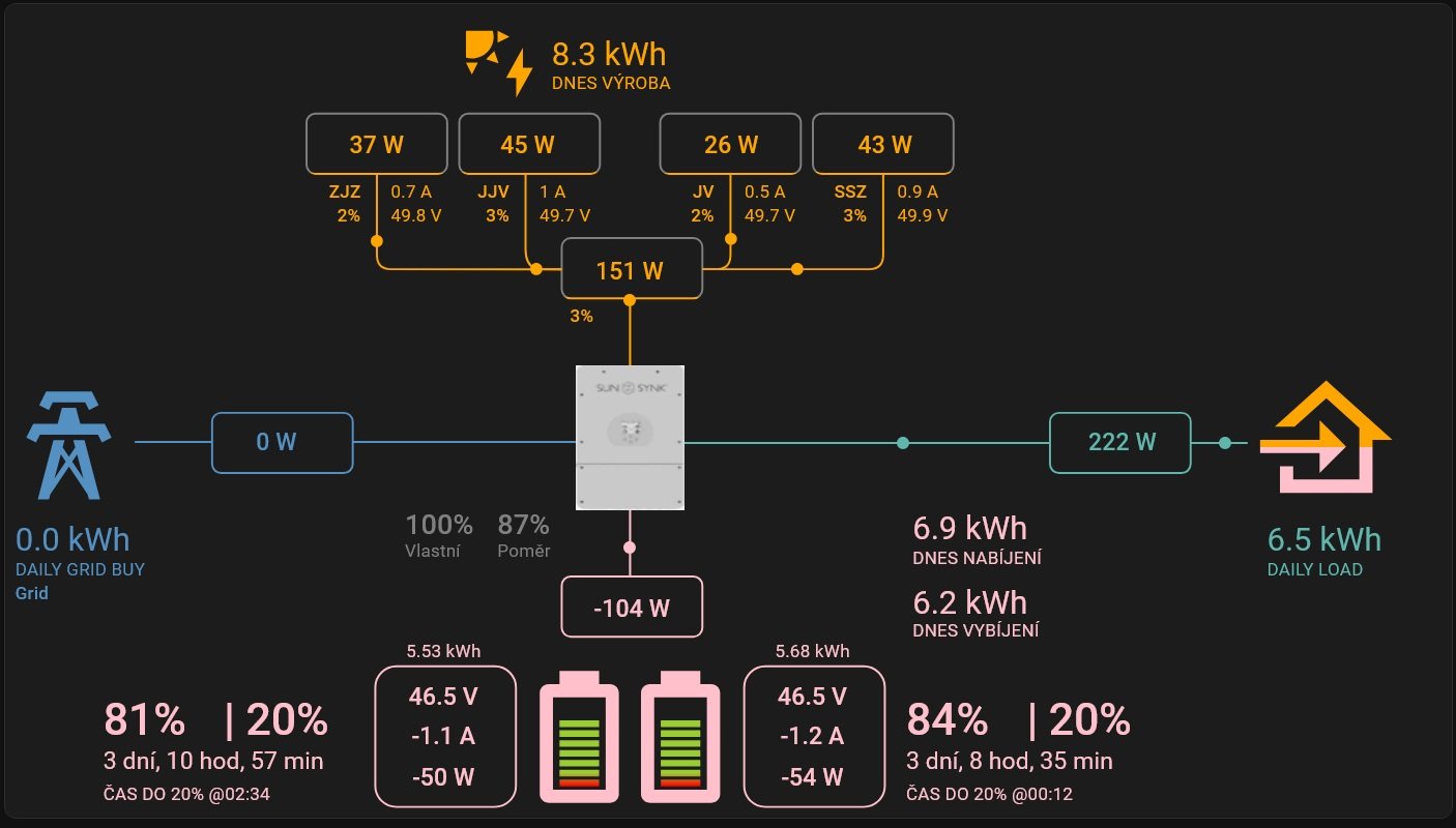

Ahojte, celkom pekný dashboard pre HA, zrejme inšpirovaný Victronom. Je kompletne konfigurovateľný, nahodil som to doma len na skúšku a pre zaujímavosť, ale vyzerá to pekne. Jediná extra práca bolo vyrobiť nové utility metre aby som mal denné čísla pre grid/pv/load.

Ja vo svojom "produkčnom" HA mám average sensor, ktorý počíta priemernú spotrebu za 10 minút a z tej vypočítava čas do bypassu, tento flow card to počíta asi z aktuálnych hodnôt a lieta to hore-dole.

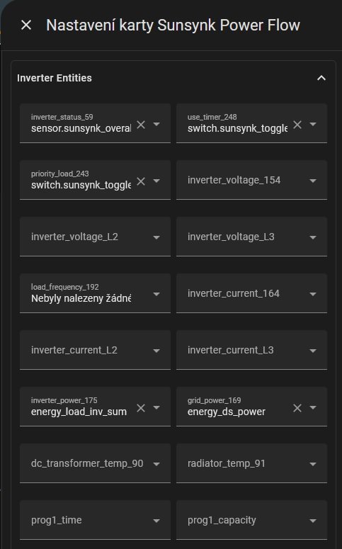

vsetko som rozbehol, mimo load, ktory mi pise 0. Nejaky napad, ze preco? Napisal som template sensor, aby som sa dostal do spravny device_class (default senzor mi nenaslo). Mozno treba daco niekde zapnut/prepnut?
- Příspěvky: 4268
- Reputace:973
Re: Sunsynk-Power-Flow-Card
Treba ho ručne predať ako entitu pre load
ano, to som spravil, vlozil som ho do load_power_l1 a to je vsetko? Mne to pride, ze ten load je vyratany W=U*I, lebo sa neda kliknut. Chyba mi tam frekvencia siete, tak neviem, ze ci mu nevadi to...
zatial mam pod load entities iba toto:
load_power_L1: sensor.iri_v20_power_load

Mea culpa! Ono to asi fakt počíta z výkonov batérie a panelov! Žiadna entita na load z meniča tam nie je... Pozri docu - https://slipx06.github.io/sunsynk-power ... index.html

Pro mne je to nastavení entit tedy taky trochu španělská vesnice, ale load jsem zatím pořešil přes entity měniče:
energy_load_inv_sum = součet výkonů na výstupu mých třech měničů
tady třeba do měničů leze 151W (z panelů) + 104W (z baterek), výstup je 222W a zbývajících 33W je aktuální vlastní spotřeba měničů

inverter_power_175 je ten správny senzor
Ja to mám ako template sensor, súčet Inverter Power oboch meničov.

prave som zistil z dokumentacie, bolo to tam poriadne schovane
essential = inverter_power_175 + grid_power_169 - aux_power_166

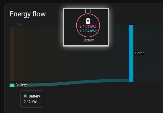

Síce toto nie je o Synsynk Power Flow, ale nový HA release obsahuje už energy flow dashboard.
https://www.home-assistant.io/blog/2025 ... -dashboard

Ale počíta to nejako blbo, v Energy distribution ukáže úplne iné číslo (reálne) oproti tomu novému. Je to vlastne rozdiel medzi battery in a out
- flow1.PNG (32.04 KiB) Zobrazeno 3640 x
- Příspěvky: 4081
- Reputace:574
jim nahlas chybu. A nebo tam mas spatne otagovane merice? On to nejak bere asi podle mistnosti nebo nevim. Ja si tu verzi nainstaloval rano ale jeste to moc nestudoval
EDIT: jo maj to jak pises. Melo by byt vybijeni v levo a nabijeni nekde v pravo ve spotrebe. Treba to predelaj.
- Příspěvky: 4268
- Reputace:973
Písal som do témy k release. Ale keď mi Energy distribution reportuje normálne, tak nevidím dôvod aby toto nové nefungovalo.
