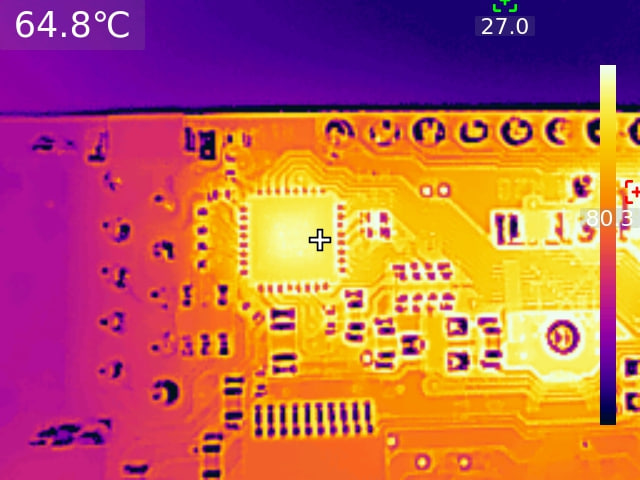

tezko rict. Mam kameru s 256 x 196 a ani to neni na nejakou prima praci na DPS. S makrocockou pak uz je to teda jine kafe.
ten chip ma roztec padu 0,5mm.
Co poznas na obrazku 24x32 si vubec netroufam hadat. Asi poznas, ze se neco hreje ale treba v rozvadeci uz mozna nepoznas jakej sroub nebo drat. Treba se nekdo podeli se zkusenosti takoveho obrazku.

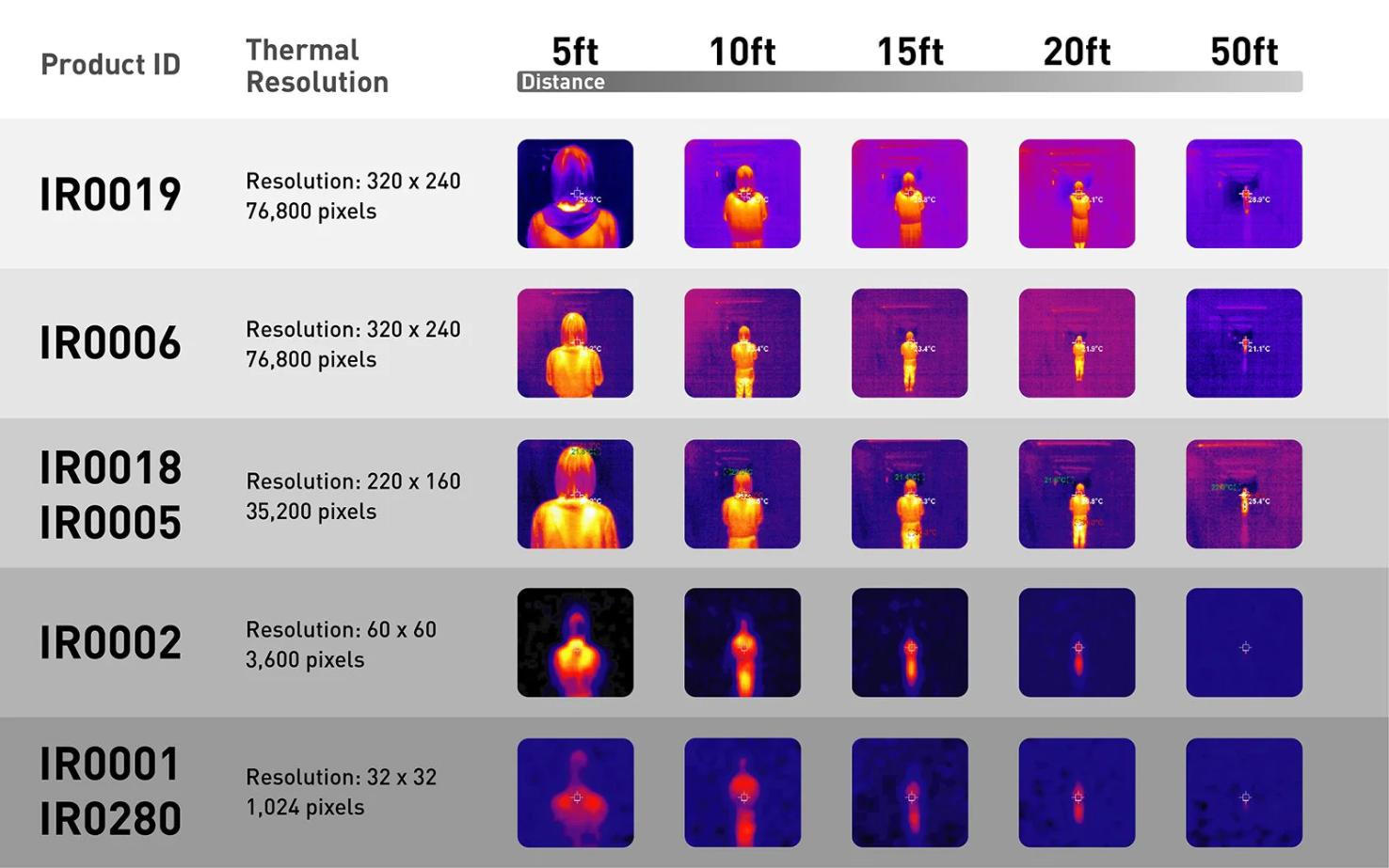

Na netu se dají najít obrázky s různým rozlišením, nejčastěji to začíná na 32x32, což je cca i rozlišení té levnější varianty, je to bída, ale i ten rozsah teplot je nějaký divný, vůbec to nebere v potaz nejteplejší místa, s tím malým rozlišením se asi musí dost blízko, aby to něco změřilo.
