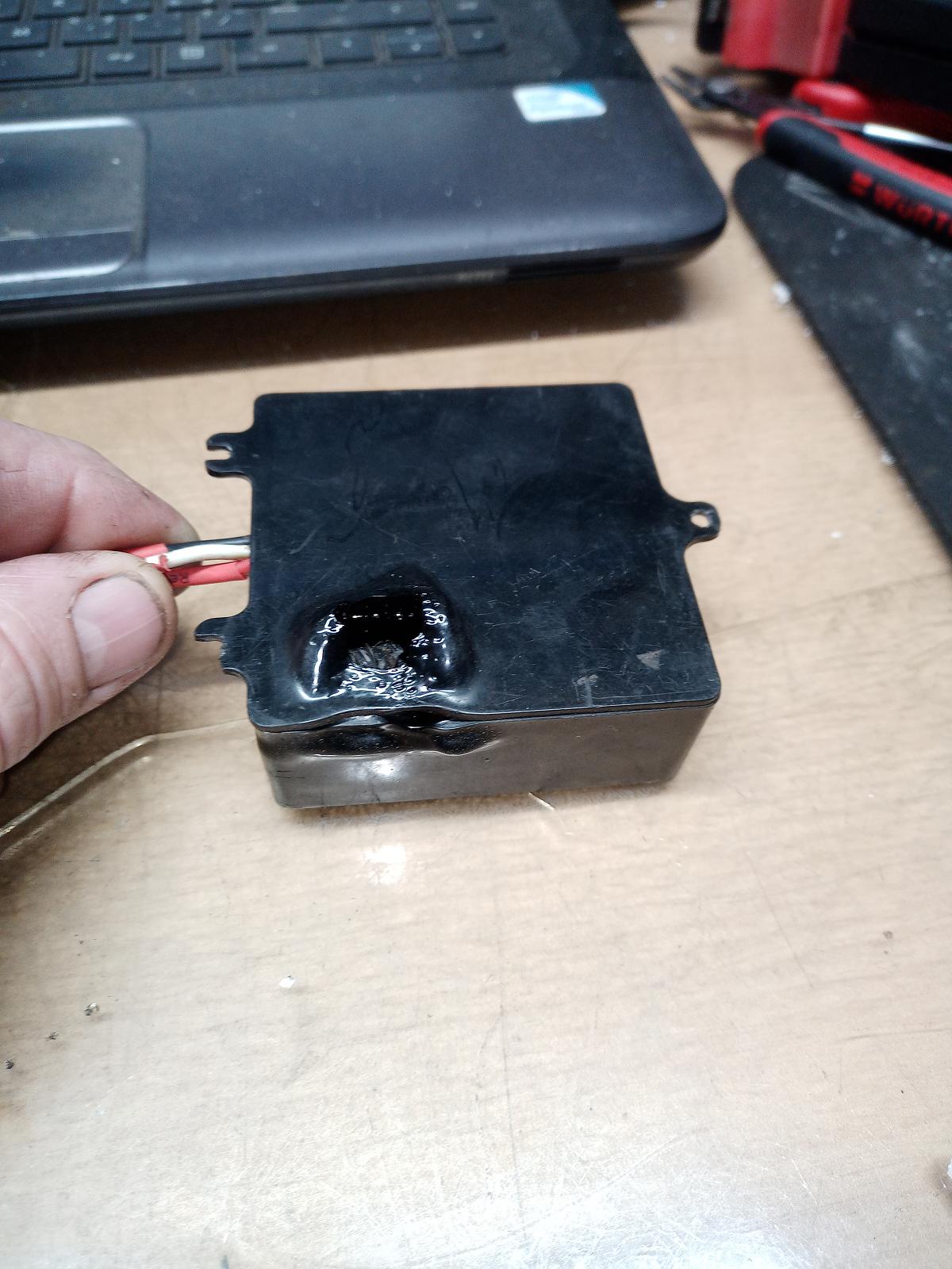

Dobrý večer.
Musím se podělit o nepříjemnou zkušenost co se stala před chvilkou. Šel sem do dílny dát si cigáro před spaním a cítím divný smrádek.Polilo mne horko že něco hoří u Lion bater v mojí elektrárně.Během vteřiny se mi vynořily hrozný scénáře. Koukám na Lion uložiště--Ok,Koukám na Ampérmetr a Votmetr vše Ok.Tak sem si řekl že to bylo asi z rozbrusu co sem navečer brousil.No nic ,du si teda zapálit cígaretku a všimnu si že u olověných baterek něco svítí červeně.Baterky 2x12V12Ah jen jako pojistka kdyby vyply BMS na Lion baterkách.Ještě že mám u každý elektrárny poslední záchranu . Velký ŠTÍPACÍ KLEŠTE.
Okamžitě sem balancer odstřihl.Baterky sice jsou jištěny 30A pojistkou,ale jako celek a ne mezi sebou.No pro příště jsem vyléčen. Všude budu dávat pojistky. Pro ukázu:

Se divím že to ustály ty drátky k balanceru, jsou docela tenká
mám doma 3ks balancérů na olovo... Jistíte to někdo nějak? Napadlo mě třeba na každý fous balancéru dát tavnou pojistku třeba 10A kdyby něco ať shoří... Sice tvrdí že moje balancéry balancují až 5A ale za celou dobu jsem nenaměřil klestakem víc jak 0,6A

Re: Balancer na olovo
Dráty studený.Akorát to prohlížím

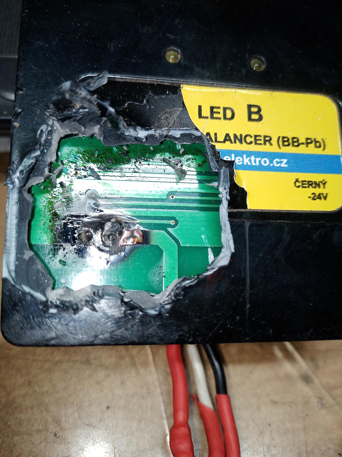

Zkus ho kuchnout pokud to půjde
zajímalo by mě, jak to vypadá uvnitř a konkrétně která součástka se začala smažit
chvilku počkejte vyfotím,ale nezbilo nic.Podle toho co sem do toho šťoural tak tam byly asi dva drátky.Asi kondík??
tak foto

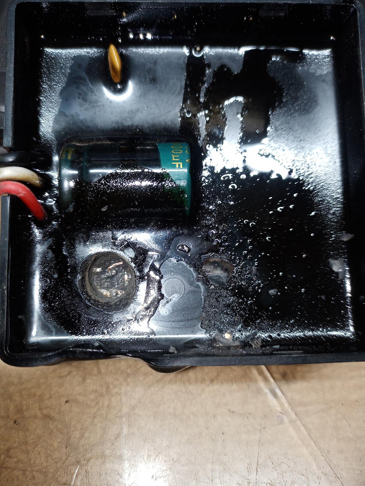

No tvl
tak já mám sice jiného výrobce ale jako dát 800kč za pár kondíků a 2 ledky v plastové krabičce to je hustý
přední strana: asi upravdu kondenzátor na tišťáku dva spoje. Nebo Dioda

No nevím jestli by tohle zachránila nějaká pojistka. Když se neohřeje 1mm2 drátek, tak by jsi musel dávat tak 5A pojistku max a ani tam nemáš jistotu, protože zvládne krátkou dobu větší proud. Nenapadlo mě, že by to neměli jištěné, když jsou na fousech oka.
No tak jak to jistit? Kdybych nešel na cigáro tak požár to jistí.Bylo to do ruda a jen blafnout ten plast a je vymalováno
Nojo, prostřelený elektrolyt. kondenzátor, jedna z nejčastějších příčin poruch elektroniky. Prostřelil se vlastním elektrickým nábojem. Dobrá zpráva je, že bys od toho nevyhořel, plasty zpravidla obsahujou inhibitory hoření, takže se sice odporně spečou, taví se, skápnou a hnusně pak smrdí, ale plamenem zas tak snadno nevzplanou. Mezi tím by se přepálily vodivé cesty na tom tišťáku.
