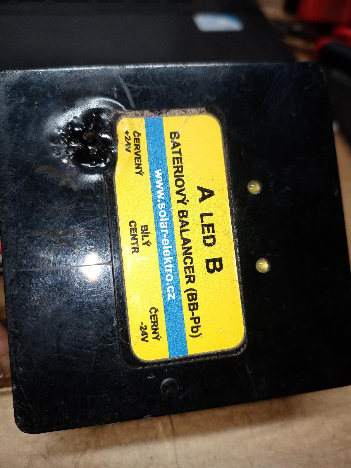

Musím se podělit o nepříjemnou zkušenost co se stala před chvilkou. Šel sem do dílny dát si cigáro před spaním a cítím divný smrádek.Polilo mne horko že něco hoří u Lion bater v mojí elektrárně.Během vteřiny se mi vynořily hrozný scénáře. Koukám na Lion uložiště--Ok,Koukám na Ampérmetr a Votmetr vše Ok.Tak sem si řekl že to bylo asi z rozbrusu co sem navečer brousil.No nic ,du si teda zapálit cígaretku a všimnu si že u olověných baterek něco svítí červeně.Baterky 2x12V12Ah jen jako pojistka kdyby vyply BMS na Lion baterkách.Ještě že mám u každý elektrárny poslední záchranu . Velký ŠTÍPACÍ KLEŠTE.
Okamžitě sem balancer odstřihl.Baterky sice jsou jištěny 30A pojistkou,ale jako celek a ne mezi sebou.No pro příště jsem vyléčen. Všude budu dávat pojistky. Pro ukázu:

chvilku počkejte vyfotím,ale nezbilo nic.Podle toho co sem do toho šťoural tak tam byly asi dva drátky.Asi kondík??

tak foto

přední strana: asi upravdu kondenzátor na tišťáku dva spoje. Nebo Dioda

Nojo, prostřelený elektrolyt. kondenzátor, jedna z nejčastějších příčin poruch elektroniky. Prostřelil se vlastním elektrickým nábojem. Dobrá zpráva je, že bys od toho nevyhořel, plasty zpravidla obsahujou inhibitory hoření, takže se sice odporně spečou, taví se, skápnou a hnusně pak smrdí, ale plamenem zas tak snadno nevzplanou. Mezi tím by se přepálily vodivé cesty na tom tišťáku.
