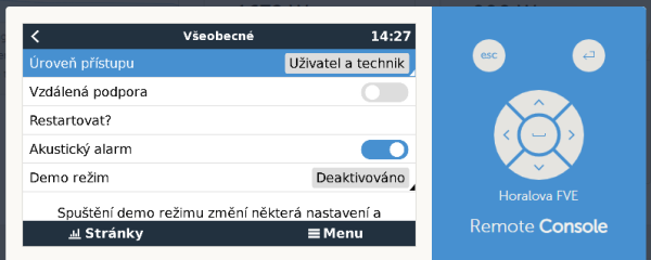

Nejde restartovat jen GX systém přes VRM portál? Nevím, jestli to vypadá stejně jako Cerbo. 3. řádek

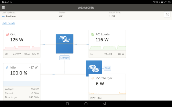

Mám další problém... na panelech je 175V, slunce svítí přimo na ně, ale mppt dává nějakých 28W, z toho 11W do plné baterie a zbytek do domu. Přepínač je v poloze I tedy ON.
Nevíte někdo, co je špatně?

Jaký status má Mppt ?, Která dioda svítí ? Nastavení Mppt je správné ?mvis píše: stř říj 11, 2023 9:31 amMám další problém... na panelech je 175V, slunce svítí přimo na ně, ale mppt dává nějakých 28W, z toho 11W do plné baterie a zbytek do domu. Přepínač je v poloze I tedy ON.

Status MPPT je float. To je informace z VRM. MPPT je součástí střídače uvnitř bedny.

Jj, vím, jak to má Easy. Pokud je float, tak je aku nabitý, což by bylo asi ok, ale odběr máš tak malý ?, Pokud ano, tak asi bude vše v pořádku.mvis píše: stř říj 11, 2023 9:48 amStatus MPPT je float. To je informace z VRM. MPPT je součástí střídače uvnitř bedny.

Odběř mám jen nějakých 120W, ale stejná situace byla, když jsem přidal 1000W zátěž.
MPPT má u LOAD napsáno Off. Může to být tím?

Je to ok,pretoze je vo float a odber nieje ziadny respektive minimalny z baterky a ak klesne napetie na baterke tak sa zasa prepne na boost a zdvihne vykon

Proč tedy nejde žádný výkon z MPPT do sítě domu, když ho zvýším na 1000W? Přece když je baterie nabitá, výkon z panelů by měl jít do sítě domu.

V jakém režimu to máš nastavené, máš připojené Acin, baterie je nabitá a spotřeba se odebírá ze sítě Grid.
MPPT máš nastaven jen tím přepínačem, ne uživatelsky-nechal jsem to tak zatím, nabíjení je v tomto režimu korektní. Viz foto z vrm. Pokud to jede jako UPS, tak stačí odpojit síť.

Když odpojím síť, tak se to chová jako UPS. Nevím, co ješte bych a taky kde dokázal nastavit. Mělo by to být nastavené výrobcem.
