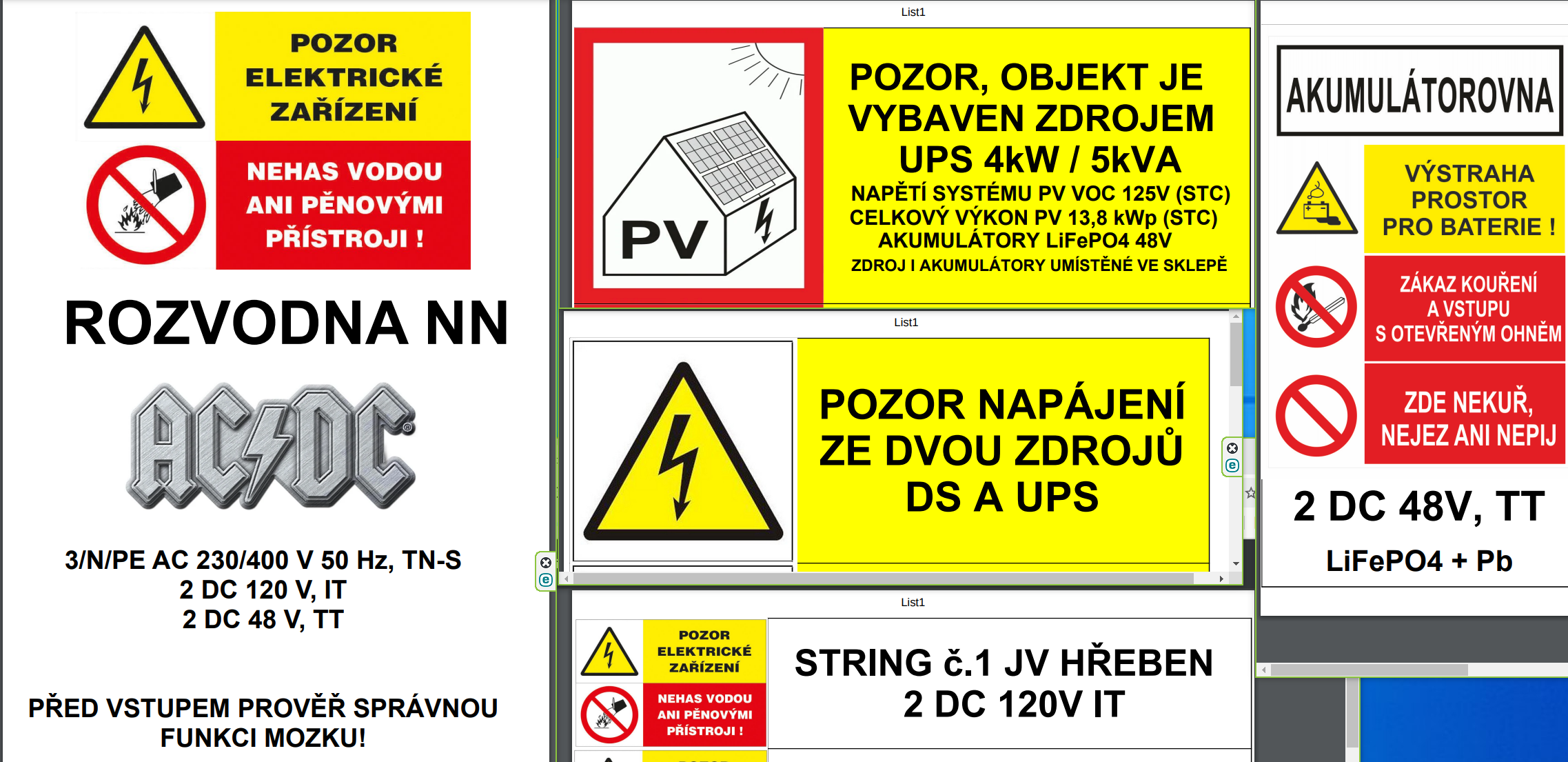

Zrovna včera jsem si vyzvedl vytištěné samolepky, mimo jiné i upozornění do elektroměrového rozvaděče.

I když funguju na bezpečném napětí (do 60V DC), tak bych tam asi apoň pro informaci radši něco dal.
pibi: Pěkné nálepky (hlavně ta ACDC - moje srdcovka)

Nálepky se mi líbí a to tak, že jsou pro mě inspirací, abych si do seznamu užitečných prací zařadil i tisk něčeho podobného.

Hlavně prověřit funkci mozku!
Že by takto - >
Že by takto - >

No jen až si to necháte tisknout, aby to bylo s UV ochranou to an venkovní rozvaděč. Aby z toho nebyl jen zkroucenej hnus jako většinou vídám.

Nechal jsem vytisknout tady, A4 stojí cca 100,-:
https://www.traiva-shop.cz/bezpecnostni ... gI4H_D_BwE
Slibují záruku 7 let, do elměrového rzvaděče nalepím na vnitřní stranu dveří, venku budou jen na rozvaděčích od jednotlivých stringů, zbytek bude v interiéru.
