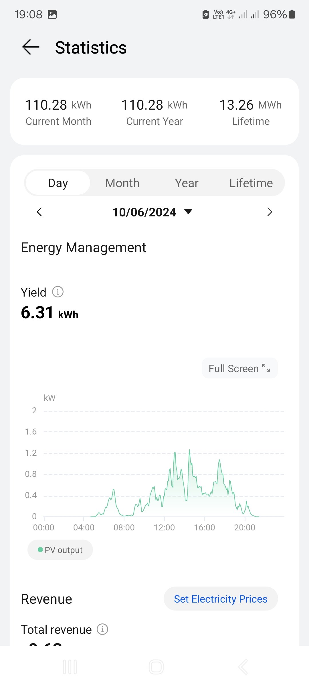

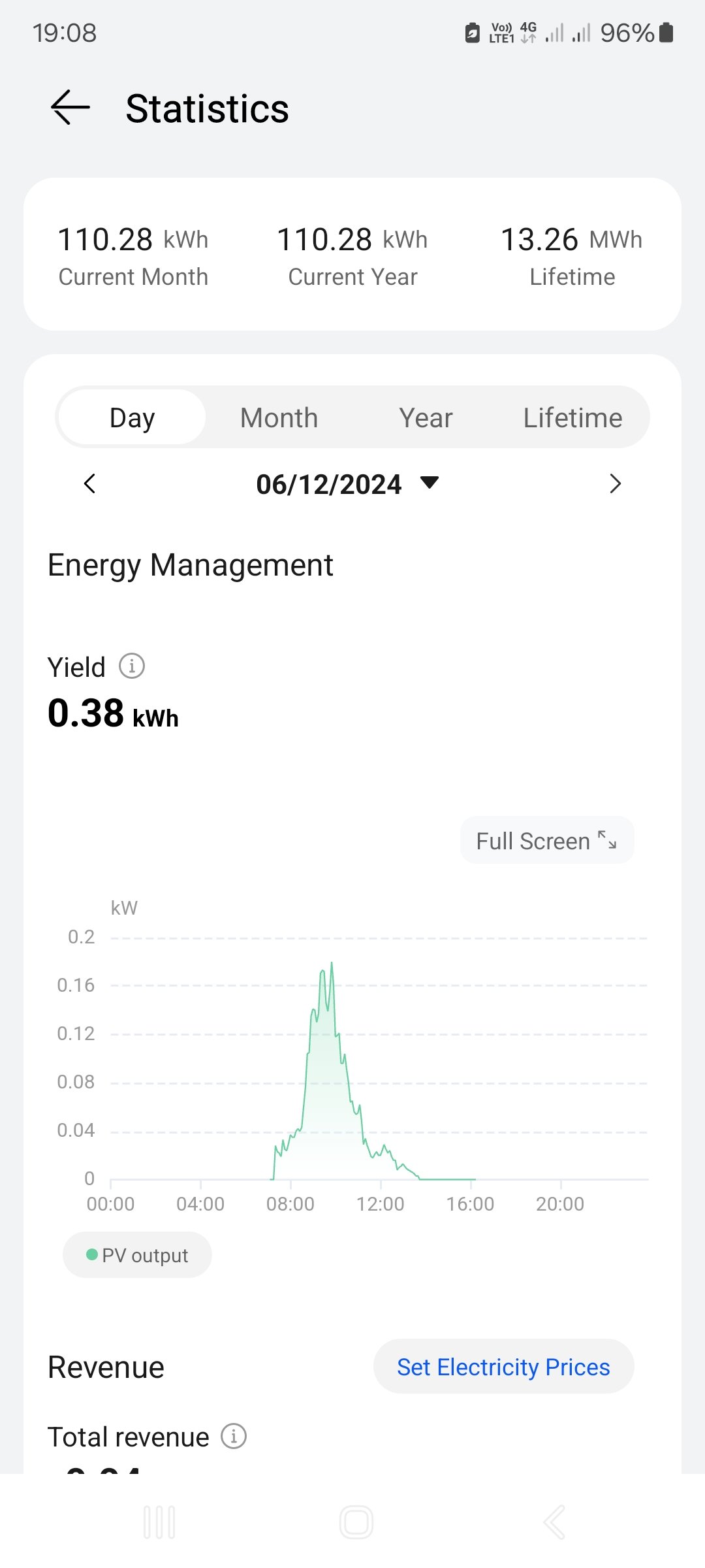

Re: Energie ze solárního panelu.
k službám:bobik600 píše: stř led 29, 2025 1:25 pmJá bych k tomuto tématu měl žádost. Nemohli by jste mě napsat historicky minimální hodnoty Wp v prosinci a červnu? Prostě co vám teče z panelů v poledne když je celodenně hodně zamračeno. Plus uvést vaší instalaci ve kWp.
minimum 10.6.2024 bolo 6,31kWh
minimum 6.12.2024 bolo 0,38kWh (edit : podľa archívnych správ v ten deň snežilo)
Inštalácia je 2,7kWp na východ, sklon 35st + 2,7kWp na západ sklon 35st
Pre porovnanie historické maximum je okolo 32kWh za deň v lete. maximum v decembri bolo 7,8kWh
celková ročná produkcia je cca 5,5MWh ročne

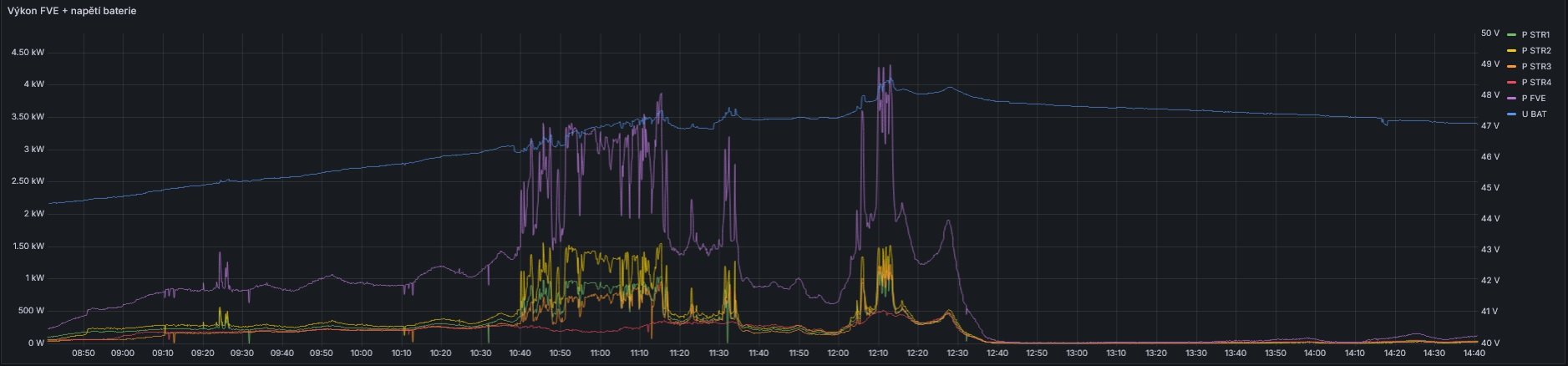

- skybor
- Příspěvky: 1523
Dnes, krásný vzorek možností výroby z panelů. Během půl hodiny 1000x menší výkon
12:15 4300 W
12:45 4 W (jen se "trochu" zatáhlo)
12:15 4300 W

Když vezmu v potaz vlastní spotřebu elektrárny jsem na nule, neboť vlastní spotřeba měniče, BMSek baterií (6ks) a řízení je tak 80W. Což krát 24 hodin jsou akorát ty dvě kilowatthodiny.
Tudíž v zimě má velký vliv vlastní spotřeba, neboť svítí po krátkou dobu, zatímco vlastní spotřeba trvá celých 24 hodin.
U příbuzných, kteří mají 8kWp s baterií 10kWh a měnič s vlastní spotřebou 160W způsobila tato konstelace divení nad tím, že spotřeba ze sítě v zimě ještě vzrostla...
