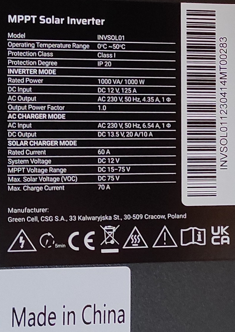

Přešel jsem na baterie 12V x 2 paralelně, takže PS 3KVA 24 V se u mne stal přebytečným a dám ho do bazaru na prodej, Místo něj jsem si pořídil to nejlevnější, co jsem našel na 12 V a to byl právě invertor od Green Cell s MPPT INVSOL01 12V cca 1000 VA, s výstupy USB, RS485 a dokonce i USB pro připojení Wifi. A v nabídce byl free program SolarPowerMonitor.
Až posud až na úplně černou barvu to bylo zajímavé, ale jak se ukázalo už v krabici, tak ani tam nebylo nějaké CD se softwarem (i když v manuálu inzerované nebylo) a byl tam jen návod v angličtině atd. (návod v češtině se ale dal sehnat z webu, kde jsem ho koupil) a kabel USB, toť vše.
V manuálu se o komunikaci nenašlo nic a nebyl tam ani popis konektoru RJ45 pro RS485 ani něco k tomu konektoru pro Wifi.
Program SolarPowerMonitor (SPM) se dá stáhnout z několika webů i z toho zřejmě původně originálního webu od MUST Shenzen původně Hongkong, nyní různě až v Polsku.
Program SPM se po prvním neúspěšném pokusu na podruhé podařilo k mému PC přes USB kablík připojit, jak jsem ale zjistil, je to takový ne moc přehledný v mé terminologii Reader, dokáže asi dokáže přečíst všechny možná i zbytečná data a po 1 s nebo později je zapisuje do souboru .csv, který se dá na žádost zapsat na disk.
Co je u něj dobré, že poskytuje údaje o použitém hardware, firmware i o protokolu, což jak se mi ukázalo moc platné není, protože výrobci ani dodavatelé, jak jsem zjistil, k tomu žádné další informace nedávají.
Běžnému uživateli by to mohlo stačit, ale jak mne už znáte, tak mně to určitě nestačí a rád bych opět využil svých předchozích programů ke komunikaci i s tímto invertorem.
Takže jako obvykle a zřejmě trošku předčasně jsem začal loudit informace o konektoru RJ45 pro RS485 i o tom pro Wifi no a o komunikační protokolu jak u dodavatel Green Cell tak i od předpokládaného původního producenta a autora programu MUST Shenzen Hongkong.
A kdo se domnívá, že jsem se zatím od nich zatím nic nedozvěděl, tak se jistě domnívá správně.
Pátral jsem i na fórech a tam jsem také nic ihned použitelného neobjevil, ale nějaké informace se tam pro mne zatím spíš v zakuklené podobě objevují. V přílohách uvádím, co se tam o RJ45, Wifi a hlavně o tom protokolu patrně od MUST pro PV1800 dá objevit.
Možná je tam toho i dost, ale mám tu nevýhodu, že umím programovat jen v Delphi a že v programech z C++ a Javy se orientuji jen minimálně.
Z prvních indícií jsem zjistil že komunikační protokol RTU by mohla být nějaká varianta Modbus RTU, pro který už mám nějaké moje programy hotové.
Proto budu samozřejmě vděčný za všechny relevantní informace k RJ45 a hlavně k tomu protokolu, který bych si cílově představoval ve formě, v jaké je běžně nabízí třeba Eastron k SDM120M nebo SDM230M, dávám jej též do přílohy.
