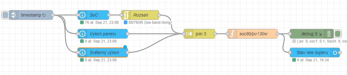

Re: Senzor osvitu pro ovládáni bojleru (Tuya)
Ahoj,
aktuálně mám ve fázi testovaní nastaveno ovládání bojleru za pomoci osvitu-světelný výkon (udělátko z arduina) a parametrů z měniče. To vše namixuju v HA podle tohoto A výsledek zap/vyp bojleru vypadá takto

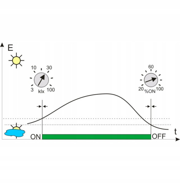

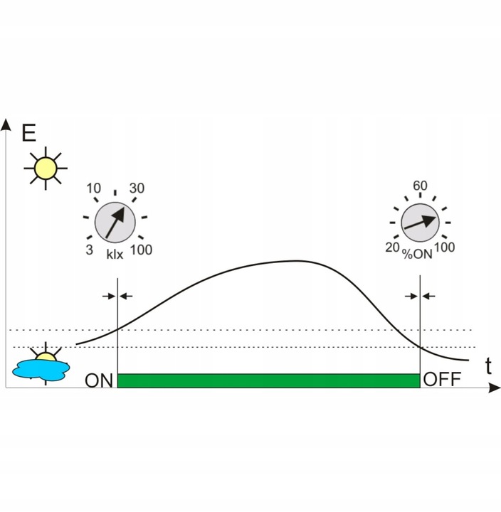

- mirekcafa
- Příspěvky: 477
- Registrován: úte zář 06, 2022 2:47 pm
- Reputace:33
- Lokalita: českotřebovsko
- Bydliště: českotřebovsko
používá někdo tohle?
https://allegro.cz/nabidka/ridici-jedno ... kIEALw_wcB

- Alexisis
- Příspěvky: 47
- Registrován: úte říj 04, 2022 12:02 am
to vypadá zajímavěmirekcafa píše: sob zář 23, 2023 8:56 ampoužívá někdo tohle?
Axpert Max 48V 8kwh
EASUN lifepo4 200ah
11x 455wp
EASUN lifepo4 200ah
11x 455wp

- skybor
- Příspěvky: 1523
Bezesporu zajímavé:
Délka vodičů spojujících OVLADAČ CS-01 senzorem může být až 1000 m (pro vodiče o průřezu 2 x 0,5 mm ).
Velký startovací proud (odolnost proti rázovému proudu 100A).
