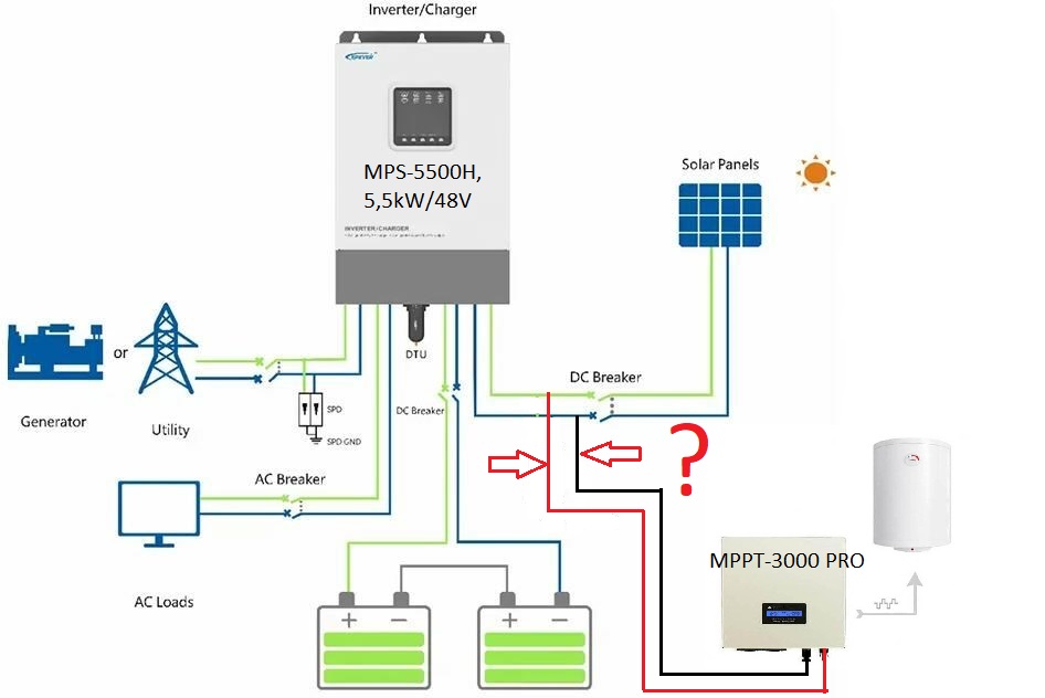

Dobrý den, poprosil bych o radu. Je možné zapojit ke stávajícímu hybridnímu měniči MPS-5500H, 5,5kW/48V s baterií (4x12V/55Ah) zapojit ještě jeden měnič MPPT-3000 PRO, který by sloužil pouze pro ohřev vody v 300l akumulační nádobě, topné těleso 3kW (chci snížit pomocí https://www.hadex.cz/m458b-stmivac-a-re ... -s-krytem/). Panely Leapton 7x460W. Případně radu, jak nejlépe vyřešit ohřev vody a maximální využití sol. energie i při nízkém výkonu. V současné době si měnič po snížení napětí baterie sáhne do sítě, při odpojení měniče od sítě zase odpojí výstup úplně, aby chránil baterii. Děkuji

Tak to zapojit nejde. Snad si pořídit topnou spirálu 1kW a tu napájet z měniče. A nebo ty 3kW přes ssr chvíli zapínat a vypínat.

Zdá se mi to jako hodně divně navržená sestava, 5,5 kW měnič bude brát z DC hodně přes 100A a připojit k tomu 55Ah akumulátor je hodně poddimenzované. To topné těleso v bojleru je 1f nebo 3f? Kdyby bylo 3f, tak by se možná dalo rozdělit na 3 části po 1 kW.

Teď jsem zběžně prolétl návod a když k tomu připojíš normální akumulátor (16x LiFePO4 280Ah), tak by to asi mohlo i normálně fungovat.

Místo další zbytečné kraksny dokoupit baterky, baterky a baterky (tedy minimálně ještě 3x tolik, spíše ale více). A jako první udělat fázově řízené vytěžování.

Zapojit to jde. Ale ty MPPT se budou prátrva píše:Tak to zapojit nejde. Snad si pořídit topnou spirálu 1kW a tu napájet z měniče. A nebo ty 3kW přes ssr chvíli zapínat a vypínat.
Škoda že Axpert nemá ještě jeden pár svorek, něco jako low priority 48V=, kam by sypal při plných bateriích a proudu z MPPT.

Co to znamená, že se budou prát? Chtěl bych docílit, aby většina energie šla do vody a až zbytek do baterek. Vím investice do baterek by to vyřešila, ale není to levne řešení. Proto jsem přemýšlel o řešení s druhým měničem, který je urcen pro ohřev vody.unicast píše:Zapojit to jde. Ale ty MPPT se budou prátrva píše:Tak to zapojit nejde. Snad si pořídit topnou spirálu 1kW a tu napájet z měniče. A nebo ty 3kW přes ssr chvíli zapínat a vypínat.

Tak proc jsi to nekoupil rovnou? Misto zbytecne investice do menice a slabych baterek.
Je to celkem patova situace, protoze abys toho usetril vice, tak musis neco investovat do baterky, aby to napajelo cely dum, nejen ten bojler.
Takhle je to na pul cesty ...
Dej tam to vytezovani, kdyz chces trapit slabe baterky, tak to nastav tak na 30-40% SOC, tj. ti v baterkach zbude tak na sviceni, kdyz by vypadla elektrika. A misto dalsiho naprosto zbytecneho menice setri na baterii.

MPPT funguje tak, že hledá optimální pracovní bod zdroje energie. Algoritmů, jak to může dělat, existuje více, vždy tam ale jde o zvyšování a snižování vnitřního odporu (a tedy šoupání s pracovním bodem zdroje po nějaké křivce) v čase, protože jinak to z podstaty věci ani dělat nelze. Druhý MPPT naprosto nebude tušit, že ta změna zdroje, ke které teď došlo, byla způsobena prvním MPPT a ne zdrojem a bude se snažit tím pracovním bodem hýbat taky. Takže oba budou hledat optimum až tak usilovně, že ho nikdy nenajdouVanous01 píše:Co to znamená, že se budou prát? Chtěl bych docílit, aby většina energie šla do vody a až zbytek do baterek. Vím investice do baterek by to vyřešila, ale není to levne řešení. Proto jsem přemýšlel o řešení s druhým měničem, který je urcen pro ohřev vody.
Projdi si třeba témata "Kybosův vytěžovač" viewtopic.php?t=3588 , Greenbono viewtopic.php?t=5498 dále třeba viewtopic.php?t=4465
Nejhezčí shrnutí asi zde: viewtopic.php?t=6060&p=123730#p123730

Upřímně, přečti si vše co napsali kolegové, protože tak jak to máš, je to slušně řečeno na pendrek a zbytečně vyhozené peníze. Chceš primárně ušetřit za ohřev vody? Jestli ano, kup si cokoliv vhodné na bojler, od stavebnice BELu (když umíš pájet a trochu tomu rozumíš) až po skoro hotové sestavy, kdy jen připojíš panely přes konektory MC4 a připojíš do zásuvky měniče bojler.
Návratnost tohodle řešení je při dnešních cenách celkem krátká (dá se i pod 3 roky, když si člověk přitápí při přebytku) a odpadne starost o akumulátory. Za rok nebo dva zjistíš, že by bylo škoda v létě nevyužít přebytky a klidně kup zmiňovaný hybridní měnič 5,5kW/48V, jenže k takovému měniči je potřeba pořádná baterie!!! LiFePO4 můžeš zatížit trvale proudem 1C (1x násobek kapacity), u olova je to ale omezeno na 1/10C (u kvalitních trakčních i 1/5C), z čehož pak pro 5,5kW vychází minimální kapacita pro LiFePO4 125Ah, pro trakční olovo 625Ah.
Těch 4x 12V/55Ah utýráš během měsíce (možná 2 nebo 3) a poletíš pro nové...ale jak chceš, jsou to tvé peníze.
