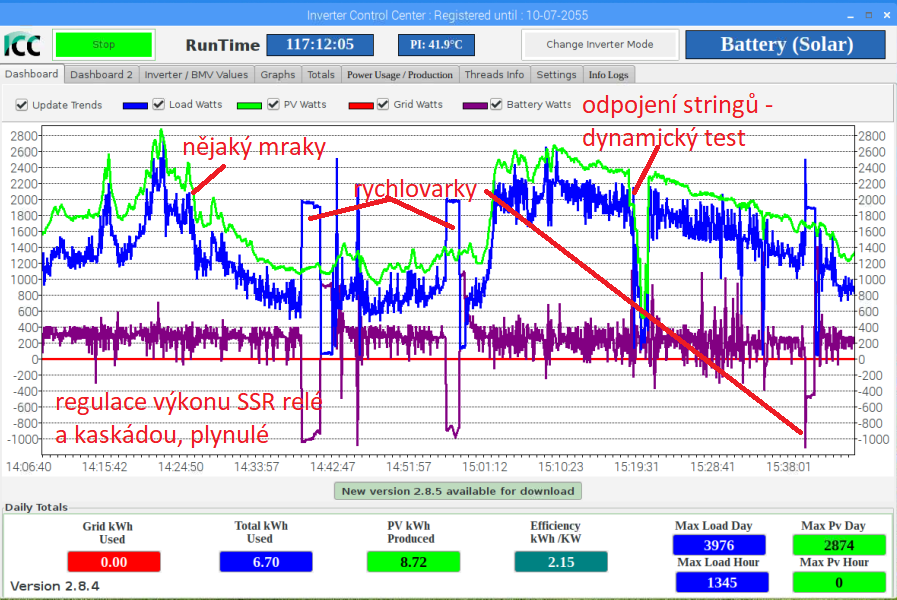

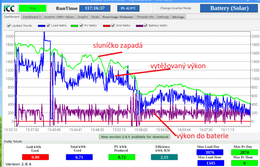

Dám sem schema zapojení doufám že to dáte... na výstup je napojená kaskáda 5 x stykač minia 25A 3xspinaci 1x rozpinaci kontakt.
kaskáda stykačů je zapojená dle schematu pro jednofazovou komutaci na strankach yorixu.
Funce taky je tam vysvětlena, jen v rychlosti. 1. najiždí SSR od 0 do 100 procent a po saturaci ve 100% sepne po určité prodlevě K1. tzn SSR signál se přehodí z vytěžovaného spotřebiče na další a zároveň na první spotřebič se proklemuje sítové napětí ( ze střídače) pokud i tak máme dost přebytků regulace plynule doreguluje a pokud zase nasaturuje SSR tak zase sepne další relé kaskády a tak dále,
když přebytky dochází resp. přichází mrak, postupně ssr sjíždí z x procent k nule, a dojde k rozepnutí posledního seplého stykače a zase reguluje atd.
Jedná se o plynulý regulátor, přes SSR teče jen maximální výkon který může téct do aktuálně vytěžované spotřebiče tzn nemusíme dimenzovat SSR relé na šílenostní výkony a proudy, stejně tak kabeláž ...
Teď už víme jak to funguje, kdo to nepobral na stránkách pana Trochty to je v návodech, schematech atp...
foto kaskády mám v mém vlákně výzkumné chatrče.
nechci to nějak extra protahovat ale stejně. pokud teda ste zvědavý jak to funguje tak případ z dneška - graf... typický den, dopoledne vybité baterky, dobití, vytěžování, nějaký spotřebič, atd atd... zoom na regulaci ještě zoom na rozptyl regulátoru Takže shrnu kdo to dočetl až sem viděli jste jak to funguje konkrétně u mě, jak to mám nastavené můžu napsat pokud bude zájem,
Kaskáda obsahuje
spotřebič 1 - bojler 1500 W spirála
spotřebič 2 - podlahové topení 600 W
spotřebič 3 - přímotop 2050 W

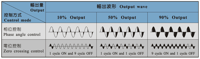

Já sám XTM/XTH nepoužívám, přesto si ze zkušenosti dovolím tvrdit, že měniči to problém dělat nebude. Obzvláště, bude-li přifázován k DS. V takové situaci mají totiž výstupní svorky hybridů velmi malý vnitřní odpor (jelikož jsou uvnitř propojeny paralelně přímo na DS, jejíž vnitřní odpor je extrémně malý).
Nicméně, vytěžování pomocí SSR spínajícím v nule bude určitě způsobovat flicker. Nejvíc viditelné to bude na klasických žárovkách a halogenkách. LED žárovky flikrem tolik netrpí. Dopad pracujícího vytěžovače na měnič a tvorbu flikru lze zmírnit tím, že SSR relé se doplní o postupnou komutaci zátěží. Je totiž rozdíl, jestli SSR relé spíná a vypíná celou 4kW topnou spirálu najednou, nebo jestli se 4kW spirála rozdělí na tři části, kdy i v tom nejhorším případě jsou první dvě části sepnuté stykači nafurt a SSR cvičí jen s poslední, 1.33kW částí spirály.
Ta postupná komutace je o tom, že jakmile by SSR mělo být hodně otevřené, tak jeho zátěž převezme stykač a SSR se přesune k vytěžování do další, částečné zátěže. Něco málo o tom píše Vítek ve své "Ostrovní chatrči" a detailní schéma zapojení SSR a stykačů je někde na stránkách Yorixu.
Další možností, kterak snížit vliv vytěžovačů na měniče a tvorbu flickeru je použít SSR s fázovým řízením. To nedělá takovou paseku, ale zase generuje vyšší harmonické, takže může trochu rušit rádia či TV. GreenBono AKU umí ovládat jak komutaci, tak i oba typy SSR.
Rozdíl mezi zero-cross a phase-angle řízením: Prosím, mohl by se vyjádřit někdo z uživatelů XTM/XTH a podělit se o praktické zkušenosti s provozem SSR vytěžovačů?
