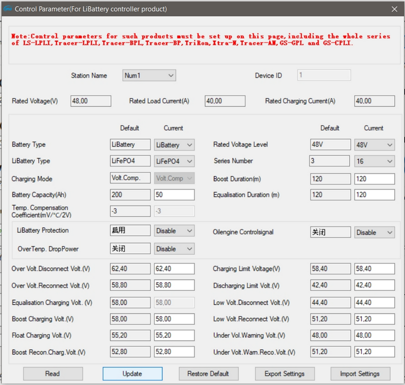

mám MPPT Epever Tracer 3210AN a potřeboval bych poradit. Napětí baterie je 27,18V, na terminálu MPPT, kam je připojena baterie, je 27,15V. Ale na obrazovce regulátoru skáče 27,4-27,5V. Dá se toto napětí nějakým způsobem zkalibrovat,upravit? Druhý Epever XTRA mě ukazuje na obrazovce přesně to, co má na svorkách. Program a kabel pro komunikaci mám.
Dál, co znamená Boost Recon Char. Volt.? Je to poslední hodnota napětí v Control Parametrech. Napětí, při kterém se má regulátor zase probudit a dodávat maximum?

Díky, tak nějak sem si to myslel. A teď bych potřeboval vyřešit tu kalibraci napětí

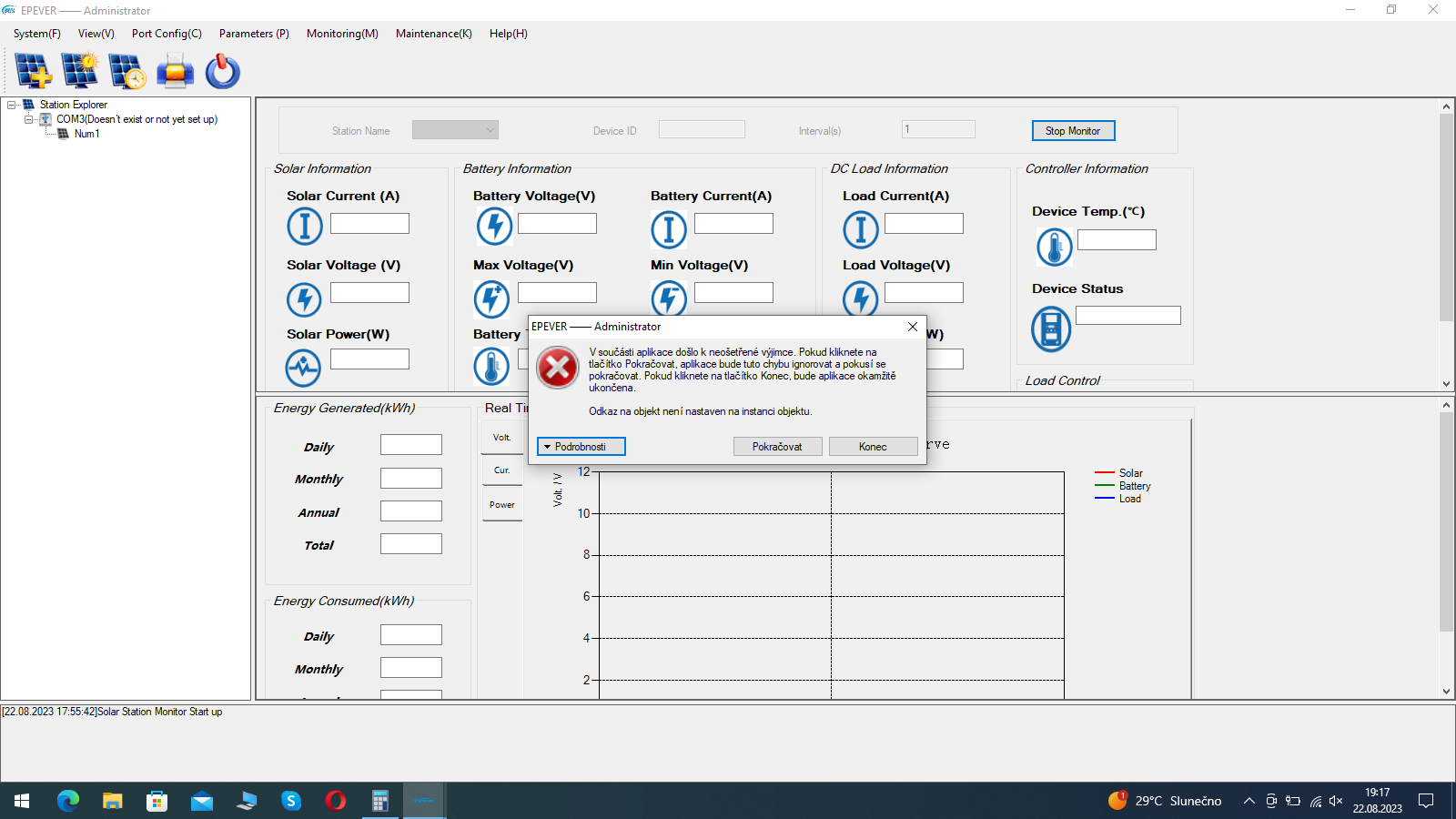

Ahoj,
potřeboval sem se povrtat s nastavení Epeveru a Tracer mi nešel přes PC připojit.
Hodilo mi to tuto chybu, plus to opakovalo, že COM3 je okupován jiným zařízením, Změnit to na jiný COM nepomohlo, reinstal programu taky ne.
Kde by mohl být problém?

Kalibrovat nic nejde. Nepřesnost do 0,2V se považuje jako Ok. Pokud mi to vadí při provozu, mám to zohlednit a nastavit o ten rozdíl víc.

Pusť si přes "lupu" lišty dole ve WIN správce zařízení a koukni na "Porty (COM a LPT)" -případně sem hoď foto... Koukni ještě přes správce úloh, jestli ti tam nevisí soft pro epever puštěnej navíc..wimpi píše:Ahoj,

Na porty sem se díval. Na COM3, který mám v programu nastavený jako výchozí pro komunikaci, se ten převodník pro komunikaci objevil. Když sem ho z USB vytáhl, tak z COM3 zase zmizel.

Na sdíleném obrázku je ale vidět, že na COM3 žádné zařízení není. Nemělo by to vadit, aplikace jde spustit i bez jakéhokoliv připojeného převodníku. Pokud si pamatuji, tenhle china soft potřebuje Windows NET.framework. Zkus přeinstalovat ještě tohle.

V instalčním balíčku přímo z webu Epever ten NET.framework byl. Nainstalovat se nechtěl, protože je v PC novější verze (W11). Zkusím ho nějak přeinstalovat dodatečně, ale nevím no. Chová se to cele divně.
V Com portech převodník vidím, ale program hlásí, že tam žádný není.

Zřejmě tam bude nějaká podobná věc
https://forum.viry.cz/viewtopic.php?f=13&t=101035
Na pozadí se spouští něco, co blokuje NET-framewok.

Je třeba mít správný obladač ke kabelu (dodaný nefunguje).wimpi píše:Ahoj,
A pozor, při nastavování se nesmí smazat desetiné tečky - nově napsané NEFUNGUJÍ (nějaký SW nedoraz v programu k Traceru), proto opatrně označit jen číslice a pak je přepsat, ne tečky.
Nastavení správných hodnot musí každý sám - podle svojí baterie.
Trochu to popisuji to ZDE:
https://forum.mypower.cz/viewtopic.php?t=11590
"...po tom zjistíte jak se vlastně připojit a jak hodnoty zapisovat. K připojení se použije originál kanel od EPEVERu (ten samý lze použít i u střídače - jen to není třeba, dá se nastavit jen na displeji).
POZOR: Dodaný ovladač NEFUNGUJE.
Je potřeba si najít a stáhnout ch353driver (pomůže google) a ten nainstalovat.
Pak se dál držet návodu a už to půjde.
V programu je třeba odstranit sestavu i PORT.
Pak nastavit znovu PORT podle skutečnosti a přidat sestavu.
Pokud se po stisku tlačítka spuštění monitoringu načtou z Traceru údaje, máte VYHRÁNO
Tedy ještě ne, protože netušíte nic o desetinných tečkách..."
U toho Portu - když se nainstaluje ten ch353driver, je třeba se podívat do Spravce zařízení na sériové porty, který port se vytvořil. DEfaltně je to COM3, ale třeba u táty, který k počítači připojuje kde co (vysílačky-radioamatér), se při obsazeném COM3 vytvořil automaticky COM4.
Tento se pak použije v programu k Traceru - nejprve se odstraní elektrárna i port, co tam je od instalace, pak se vytvoří port a na něm nová elektrárna. A už to jede.
Škoda, že v knižním návodu k Traceru není ani slovo...

Já tu asi zapomněl dodat základní info. Nemám origo kabel. Používám klasický síťový kabel, který má na jednom konci RJ45 a na druhém tento RS485 převodník https://dratek.cz/arduino/1171-prevodni ... h340c.html
Dělal sem to podle nějaké návodu na YT. Včera sem si chvíli hrál s porty a nastavením a pak se mi to povedlo rozjet na COM5- Jinak jak říkáš, ty desetinné čárky sem včera také objevil.
