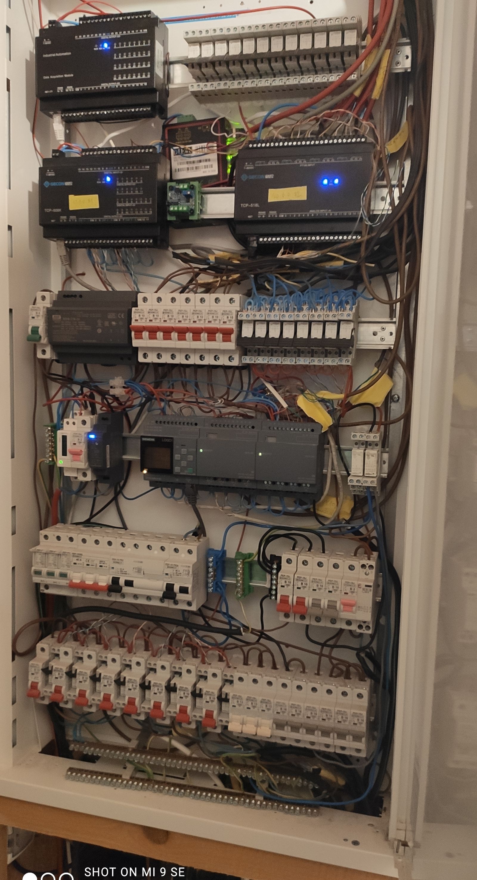

Re: PLC Logo
Naše "malé hloupé" LOGO a jeho Modbus TCP IO kamarádi. Aktuálně má LOGO k dspozici 40x DI, 64x DO a 24x AI. A pravděpodobně bude rošířeno ještě o nějaké AO, kvůli plynulému řízení vytěžování přebytku z FVE (momentálně řešeno přes PWM výstup DO)

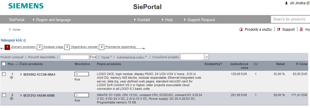

- PetrDubi
- Příspěvky: 1955
- Reputace:340
Re: PLC Logo
proasnet: Takže to co jsem psal, S7 vychází na cca. dvojnásobek. A pokud přičtu DPH, tak jsem +/- na cenách, které jsem tu uváděl (pořád se tu bavíme o soukromém použití doma).

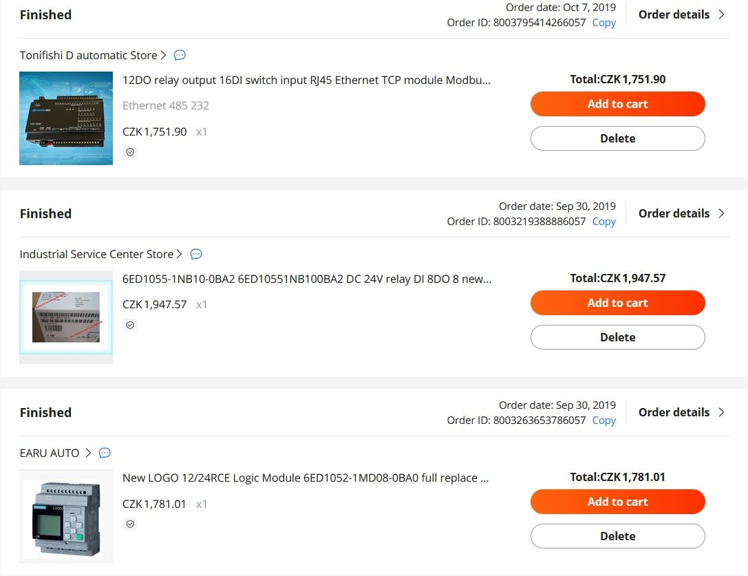

- skybor
- Příspěvky: 1523
Re: PLC Logo
Hele u mne příjemné překvapení a maximální spokojenost. Začal jsem s něma v roce 2019 a v následujích letech jsem dokupoval další různé varianty. Pořád beru od stejné firmy. Ale je fakt, že ty ceny už nejsou co bývalý. Ale prostě ve spojení s Logem neskutečná funkcionalita a stabilita. Ale nemám možnost porovnat s jiným řešením. Když jsem řešil čím rozšiřovat IO porty Loga, tak jsem jako pvní vyzkoušel tohle a u tohohle už zůstaldracekvo píše:Jak jsi spokojený s těma jednotkama z číny? Už jsem na ně taky koukal.skybor píše:Naše "malé hloupé" LOGO a jeho Modbus TCP IO kamarádi.
Modbus po RS485 jsem dosud vůbec neřešil. Až letos při začínajících experimentech s FVE řeším přes RS485 nějaké DC Wattmetry, ale protože se jedná jen o monitoring a ne řízení, tak to řeším mimo Logo převodníkem NET/RS485 a komunikaci v Nodered na RPi, které komunikuje i s Logem a těmi Gecon moduly a vlastně se vším ...
