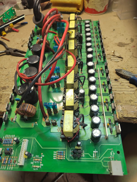

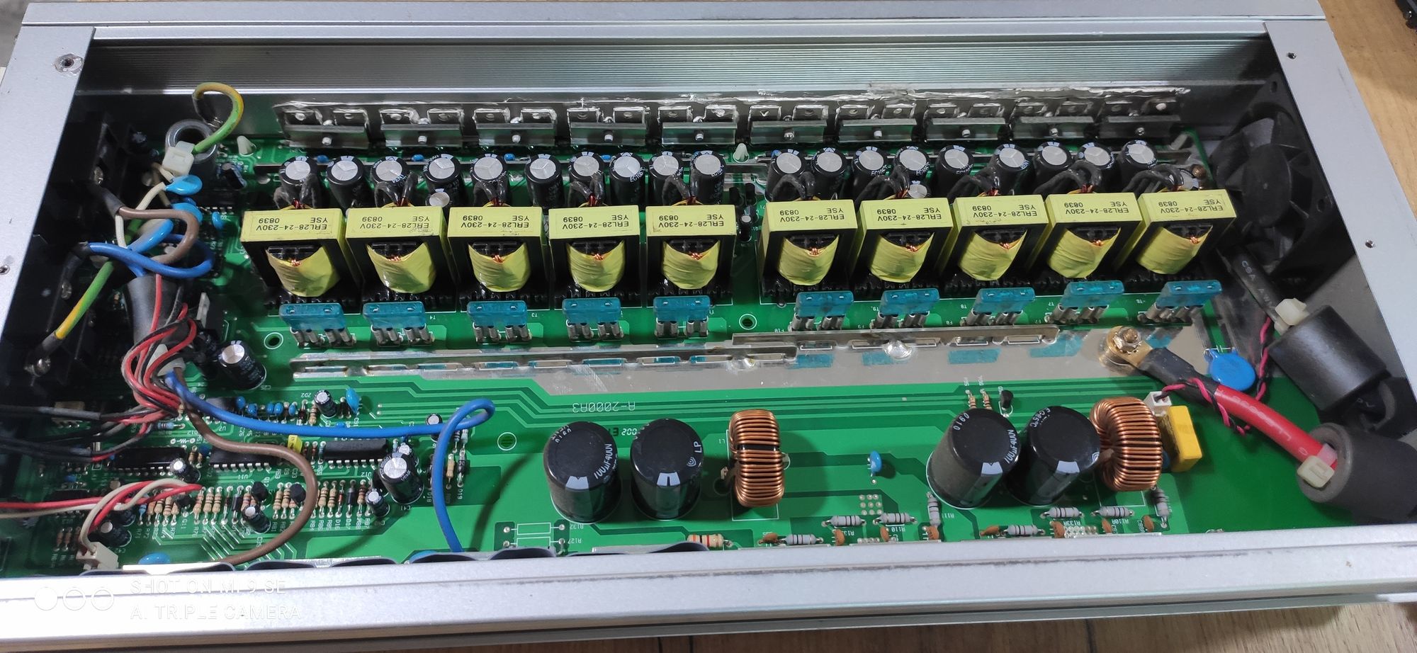

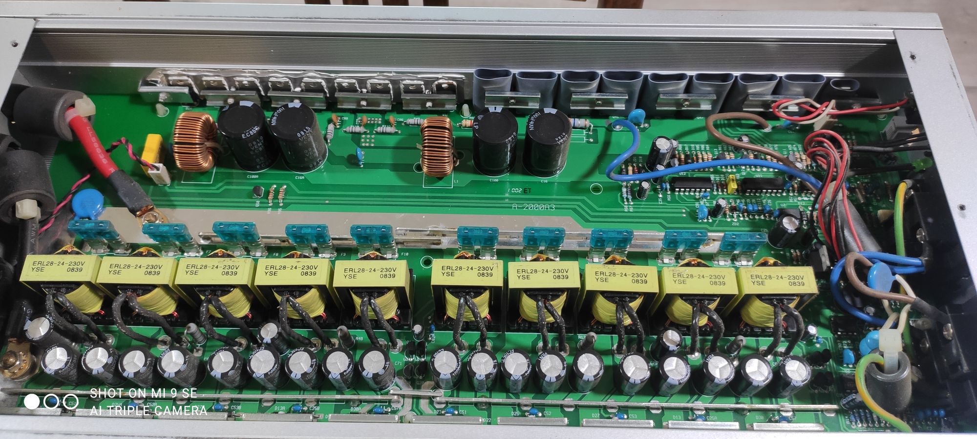

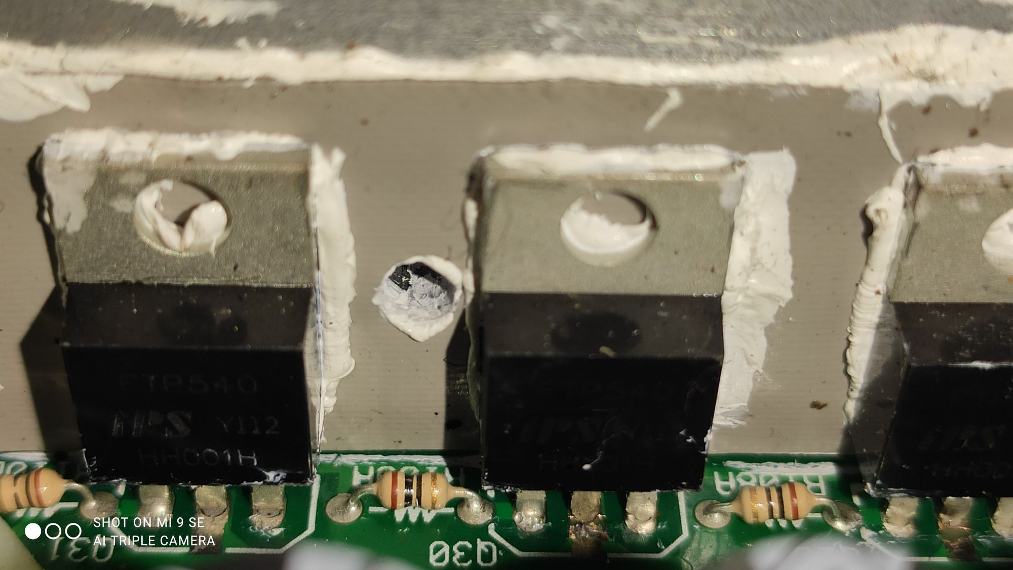

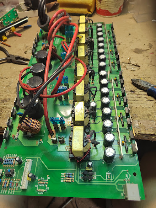

Prosím zkušenějšá elektrotechniky o radu. Mám měnič HQ-INV1700W/24F (PIMS170024E), u kterého zřejmě nezareagovala některá z ochran a došlo k poškození. Nyní vypadá po startu měniče vše OK, ale při zátěži se začne snižovat napětí až na polovinu a tím adekvátně i výkon. Po odkrytování jsem zjistil, že 5 autopopojistek z 10ti bylo přepálených. Jejich náhrada za funkční však nepomohla. Nemáte někdo tip na co se zaměřit?

Re: Závada na měniči HQ-INV1700W/24F
Zdravím,
pro opravu je potřeba si uvědomit princip této oblíbené jednoduché HF topologie. Přes každou pojistku je buzené
jedno trafo do polovičního můstku. Tedy 2ks Mosfetů. Výstup sek. každého ferit trafa se usměrní
a usměrněné jednotlivé výstupy se pak sčítají , tedy seriové zapojení na výsledné DC napětí 350V. Každé ferit trafo se tak podílí 10% tedy cca 35V do výsledného DC napětí 350V protože ferit traf je 10ks. Zpětná vazba se snaží dotahovat výstupní DC napětí. Pak tedy můžete nejprve v u přepálených pojistek hledat který z dvojice Mosfetů je vadný. Protože 10 paraleních polomostů má značnou kapacitu Cgate, bude v budiči driver na proudové posílení buzení do 10 polomostů.
Hledejte tedy vadné mosfety polomostů a pokud 5ks zbývajících polomostů funguje, a na výstupu 5ks naměříte DC napětí ,tak pravděpodobně nedošlo k poškození driveru budiče, který je společný pro všech 10 polomostů.
Ve Vašem případě tam máte 10ks ferit transformátorů, ale počet bývá různý. Tímto způsobem se dělají HF měničei do
výkonu 6kW.
výkonu 6kW.
Tam staci, ze su trochu odlisne parametre FET-ov a este ten zly je vdaka zlemu kontaktu
s chladicom viac zatazovany, pride leto, zle je to vetrane a uz to ten FET na 150 - 175 *C Tj neda.
Používám tak 20 měničů této topologie 1000W a 1700W, ale toto žádný neudělal, ochrany fungují dost dobře u těchto měničů.
K 18.06.2026 19800kWh
Ako tepelna ochrana zisti, ze sa dvojica z 24 FET-ov prehrieva ? NIjako, su tam max. 2 cidla
a tie ukazuju OK. Aj prud FET-mi je OK, takze ani nadprudova nezareaguje a FET-y sa pomaly
pecu na 170 *C, lebo nemaju dobry kontakt s chladicom, az po par tyzdnoch koniec.
@rottenkiwi Asi tak nějak bych to viděl. Asi se upekly. I když šroubky jsem se snažil před sprovozněním dotáhnout. Ale je to bazarová koupě, více méňe na test. Svůj účel asi splnil. Jen jsem myslel, že si jej nechám na vytěžování do bojleru ...
Není poškozená PCB u těch nožiček?skybor píše:@rottenkiwi Asi tak nějak bych to viděl. Asi se upekly. I když šroubky jsem se snažil před sprovozněním dotáhnout. Ale je to bazarová koupě, více méňe na test. Svůj účel asi splnil. Jen jsem myslel, že si jej nechám na vytěžování do bojleru ...
Podle mě se upekly, ovšem třeba změřit a dle foto to vypadá i na špatný kontakt nožiček s deskou, to jsou ty bezolovnaté pájky.....
No špatný kontakt tam určitě momentálně už je ... Proto jsem tu dával to foto. Otázka jestli už byl špatný anebo vznikl tím přehřátím. Asi od všeho trochu, pomalu časem (a teplem) a kvalitou výroby

Hele, tak se do té opravy možná čistě z hecu a zvědavosti pustím. Sice již mám (nezávisle na této závadě) objednaný jiný nový měnič a takový další můžu mít skoro zadarmo a když vezmu hodnotu mého času, tak ta již asi už teď převýšila kupní cenu toho měniče, ale prostě mi to nedá. A když se oprava nepovede, tak budu mít krásnou skříňku pro můj solární vytěžovač.
BTW: Ta skříňka má pravděpodobně největší hodnotu z celého měniče. Ten měnič je celkem slušný kousek, váží přes 5 Kg a jen ta skříňka bude cca 4 Kg hliníku.
Takže Mosfety, diody, odpory a kondíky? Trafa fakt asi motat nebudu
. Jen hned u těch Mosfetů nevím. Jsou tam nějaké FTP540 a ty jsem samozřejmě našel jen na Aliexpress. Nemáte nějaké zkušenosti s "Chip IC Store"? Fungují už od 2013, tak třeba to úplní podvodníci a falzifikátoři nebudou ???

všechny HQ měniče co jsem zatím dělam tam mají IRF540 100V 33A včetně toho z mojí fotky, tak,že bych tam jiné nedával.skybor píše:Hele, tak se do té opravy možná čistě z hecu a zvědavosti pustím. Sice již mám (nezávisle na této závadě) objednaný jiný nový měnič a takový další můžu mít skoro zadarmo a když vezmu hodnotu mého času, tak ta již asi už teď převýšila kupní cenu toho měniče, ale prostě mi to nedá. A když se oprava nepovede, tak budu mít krásnou skříňku pro můj solární vytěžovač.
Takže Mosfety, diody, odpory a kondíky? Trafa fakt asi motat nebudu. Jen hned u těch Mosfetů nevím. Jsou tam nějaké FTP540 a ty jsem samozřejmě našel jen na Aliexpress. Nemáte nějaké zkušenosti s "Chip IC Store"? Fungují už od 2013, tak třeba to úplní podvodníci a falzifikátoři nebudou ???
