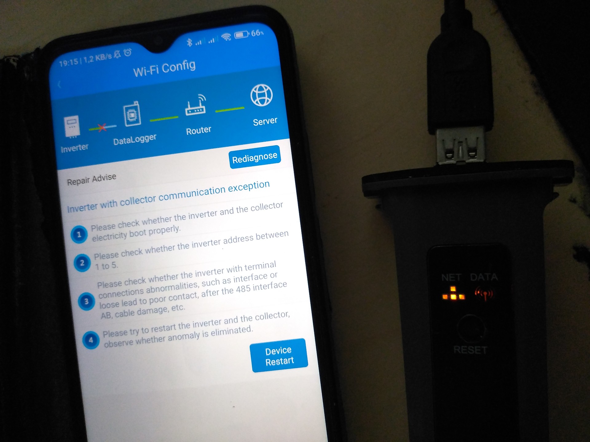

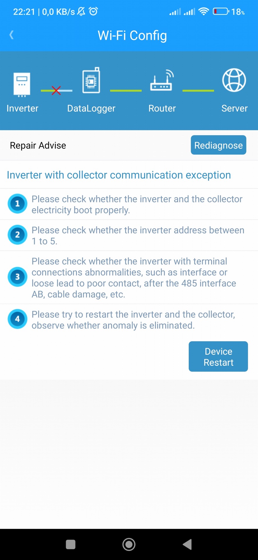

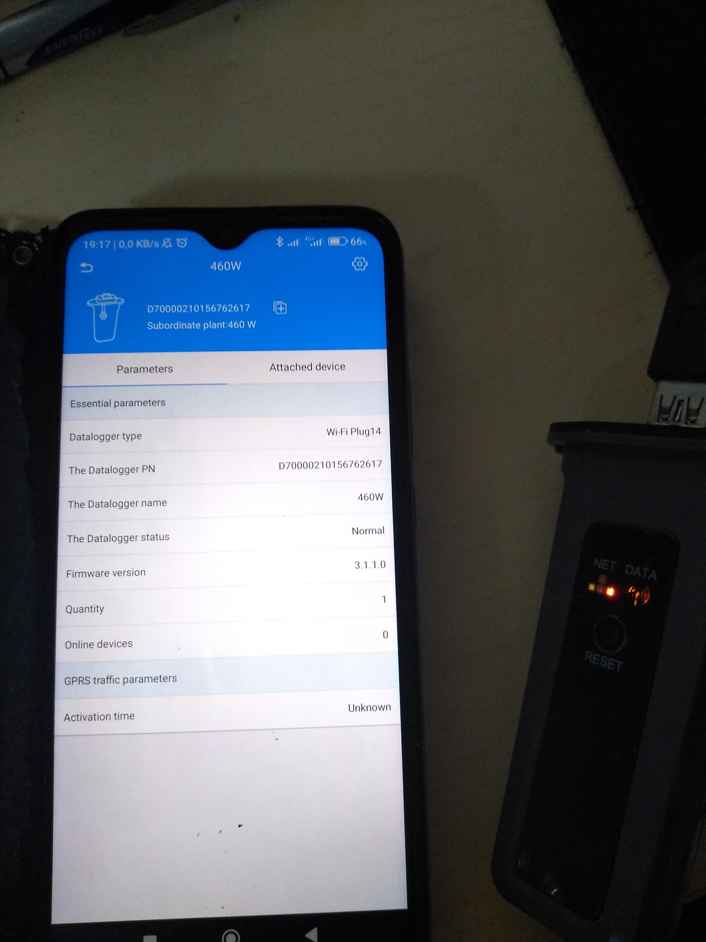

At delam co delam skonci to pokazde tak jako na 03.jpg v priloze
stahl jsem tu appku co ma vyrobce v navodu, pak jsem stahl jeste novejsi pres APKpure
Udelal jsem si ucet, udelal "farmu" a vsechno nastavil ale kdyz chci sparovat ten wifi modul s menicem tak mam smulu.
Tohle jsem po nekolika restartech modulu jak fyzicky tlacitkem nebo pres appku, vypnul menic a nekolikrat zkusil znova nastavit appku.
modul jsem nekolikrat i vytahl z USB a zase zapojil zpatky
Tak jsem napsal na mivvy jestli nevi co stim, poslali mi odkaz na tenhle topic at se zeptam nekoho z vas.
Psal jsem vcera i email primo do fabriky kde ten MUST vyrabeji.
Tak ted pisu tady jestli nekdo nevi co s tim.
jak to jde za sebou v priloze

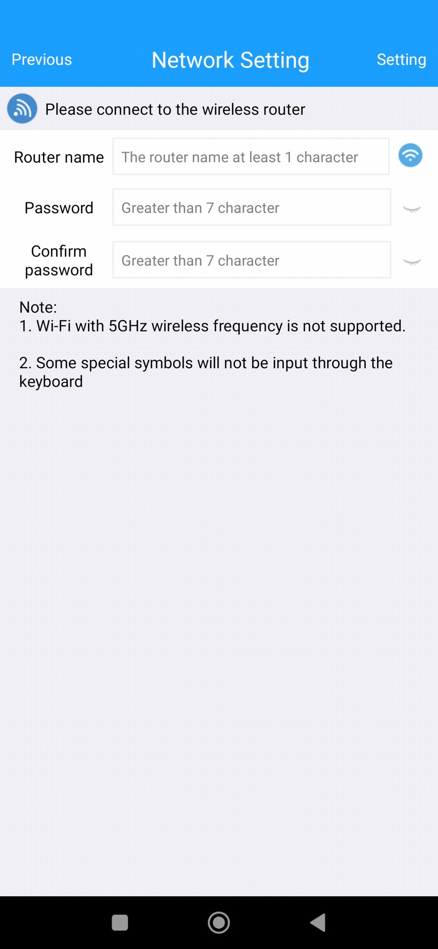

vyberu wifi sit co udela ten modul
nastavim moji domaci wifinu
a pak se ten modul jakoby nastavi ale kdyz dam diagnostiku tak to ukazuje ze neni spojeny
Kdyby nekdo vedel co s tim tak prosim pisnete.

Tenhle čínskej krám konkrétně neznám, ale začal bych s obecnejma věcma:
1.) Když nastavíš tu domácí wifi, tak ten modul najdeš na lokální síti? tj. nejjednodušej se podíváš do wifi AP a bude tam připojený nový zařízení, co tam před chvilkou nebylo.
2.) na tom screenshotu je něco o RS485, to nebude asi moc aktualizovaná verze... Ale podle tohoto to vypadá, že nekomunikuje wifi modul s měničem. Kde je pravda netuším.
otázečka: proč máš na telefonu dva indikátory síly signálu, dual sim?

Re: MUST PV18-3024 VHM WIFI modul
1) jj vidim ho z kazdeho telefonu
2) to jsou asi obecne rady, co tam pisou
zkousel jsem nainstalovat jeste uplne jinou appku PowerWatch a pres tu jsem to taky zkousel a diagnostika to same
jj dual sim, jedna karta na internet O2 100 GB a druha normalne na volani, obe predplacenky
jedu jen data volam tak 1 za mesic
spis myslim ze ten modul bude vadny, i na youtube v tom navodu to delali stejne a jelo jim to hned
ale kdo vi.
"vidim ho z každýho telefonu" - v místní síti, nebo jako AP pro první nastavení? podle obrázku nekomunikuje USB s tím měničem, nemusí se ještě něco nastavit v tom měniči?

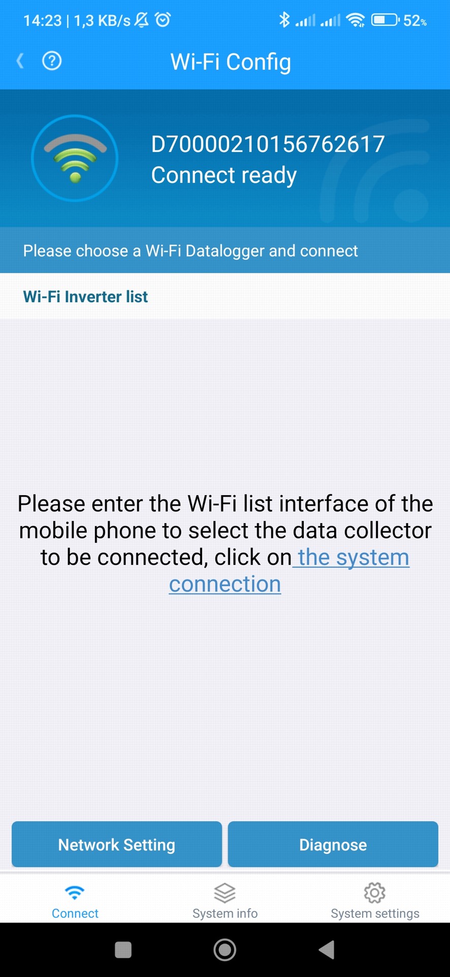

vidim ho v mistni WiFI siti, tvari se to jako WIFi hotspot
zkusim ho vytahnout a dat na USB prodluzovacku, jak tak ctu ten post nad sebou tak treba to je ruseni ale to by tu prodluzku rusilo taky, jdu to zkusit.

- Příspěvky: 4729
- Reputace:316
SW to není.
Prostě ti to nekomunikuje s měničem.
Takže je řádně zasunut a přišroubován na doraz?
Doufám že v tom druhém USB nic nemáš, můžeš použít pouze jeden, komunikace se navzájem ruší.
Když modul vytáhneš tak komunikuje měnič s SW v počítači.
PS. Proč to píšeš do mého vlákna?
PS2. Ten modul je k ničemu, zobrazuje pouze výrobu, lepší k tomu dát rpi a můžeš ho plně ovládat....
Zrada bude v komunikaci měnič modul.
Je řádně přišroubovaný?
Nemáš něco v druhém USB - ruší se to.
ted jsem ten modul zkusil pripojit pres USB prodluzovacku
a porad stejne, takze kontaktem to neni.
Ted mi neco prislo od cinanu z fabriky:
you not config it successful ,pls take the wifi model to me have a look,I will check whether you use the right app or not
tak jim to jdu poslat

No asi to tak nakonec dopadne, ta apka neukazuje ani kolik jeste zbyva % v baterkach.Soban píše:PS2. Ten modul je k ničemu, zobrazuje pouze výrobu, lepší k tomu dát rpi a můžeš ho plně ovládat....
je jen na kolik vyrabi aktualne a kolik vyrobila celkove.
Tak uz cekuju nejake info jak na to
SW přes kabel s PC funguje?
Jinak ten modul komunikuje pouze co 5 minut.
Prostě ho připoj a nech to 1h napokoji a pak to skontroluj.
Jinak já jsem neměl problém, postupoval jsem podle toho návodu.
PS. Jinak fakt to je k ničemu, lepší rpi a vlastní SW.
