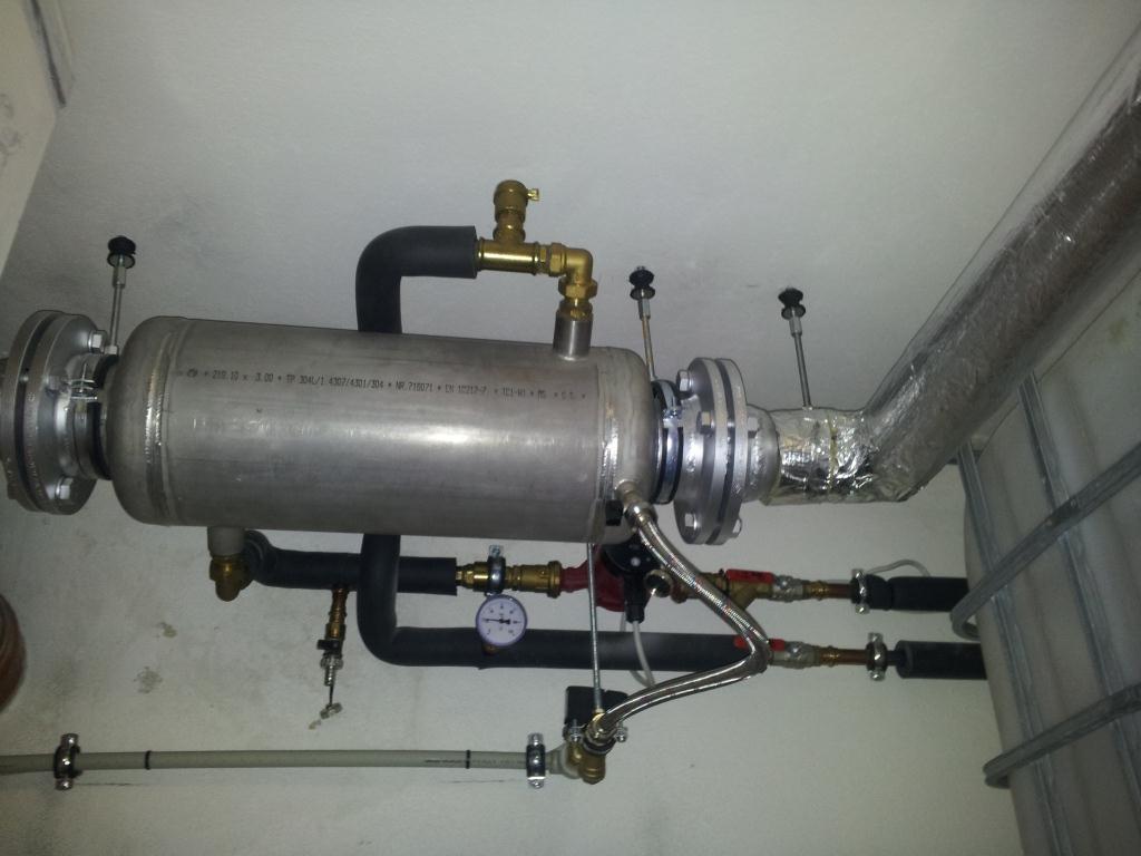

Pokud to spaluje řepkový olej tak se jedná podle všeho o diesel motor ale ty mají malé tepelné ztráty což mi připadá jako nevyhovující pro ohřev vody.
- Příspěvky: 2796
- Reputace:427
Re: Plnohodnotný OSTROVNÍ SYSTÉM 15Kw 3f na RD
Zdravím ,MilanK píše:... se jedná podle všeho o diesel motor ale ty mají malé tepelné ztráty ... .
tohle mi nejde na rozum ... to jako že diesely mají mnohem lepší účinnost než-li benzíny ?
Mě by spíš zajímalo , jak často se musí čistit spalinové potrubí s výměníkem tepla ? Podle obrázku to nevypadá na nejnovější motor se všemožnými vychytávkami jako třeba umělý chcan*y do výfuku stříkaný
