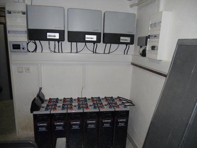

DOBRÝ DEN - DOVOLUJI SI ZDE PREZENTOVAT UKÁZKU OSTROVNÍHO SYSTÉMU o celkovém výkonu 15Kw 400V. Hlavní struktura systému je 8Kwp FVE Schuco rozdělených na 3 fáze, akumulátorové baterie Hoppecke OPsZ 2V 1143Ah celkem 24ks (AC 48V) celková kapacita 1200Ah, ostrovní střídače 3* SMA SUNNY INSLAND 5048 pro třífázový provoz ( 5Kw na každou fázy), generátor v režimu microkogenerační jednotky vlastní výroby o výkonu 10Kw se synchroním 3fázovým alternátorem a využitím odpadního tepla pro vytápění a ohřev TUV o celkovém tepelném výkonu 20Kw ( palivový systém je upraven na spalování syntetického řepkového oleje s nádrží 2000l pro doplňování paliva jednou za rok). Nejedná se o žádnou hračku na svícení někde na chatce, systém je instalován na objektu RD kde žije 5člená rodina využívající vše v elektrice ( elektrická trouba, indukční deska, mikrovlnka, myčká nádobí, pračka+ sušička, 2*PC , filtrace bazénu,malé tepelné čerpadlo, osvětlení objektu 6+1 a další běžně používané spotřebiče v domácnosti). Systém funguje tak, že 35% pokryje FVE a zbytek microkogenerace. Hlavní jistič objektu je 3*32A a uživatelé nemají po celý rok vůbec žádný omezení a přitom spotřebujou zhruba 1500l řepkového oleje v ceně 33tis/rok za elektřinu/teplo. DĚKUJI ZA POZORNOST A PŘEJI HODNĚ ÚSPĚCHŮ PŘI BUDOVÁNÍ ENERGETICKÉ SOBĚSTAČNOSTI.

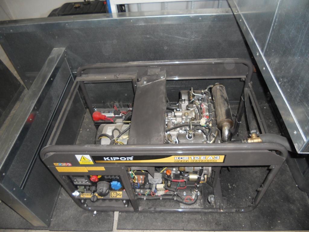

Zaujimal by ma blizsi popis tej mikrokogeneracie, je to celkom zaujimava vec pre ostrovny system na vyrobu tepla+elektriny z oleja.
opravte si to , https://shop.mypower.cz/hoppecke-8-opzs- ... UHr4VcXH_U
jsou jine hodnoty v Ah by nevadilo
ale že na nih mate 48V v AC (střídave) je na me trochu moc.
i když je mi jasne že članek psal nekdo z kancelaře, ja v minule praci musel vysvetlovat že chci napsat do 1000 volt
jako 1000 V koukala na mě, a nevedela jake male v , ne, male w ne, velke W taky ne.

Re: Plnohodnotný OSTROVNÍ SYSTÉM 15Kw 3f na RD
já bych řek že je tam těch chyb více při pohledu na trakčí články jsem jich napočítal 12 po 2V tedy 24v a tvrdí ,že systém má 48mrDragon píše:nemal penize o jo, ja tipuju 1,25 mega .

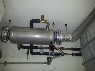

Pokud to spaluje řepkový olej tak se jedná podle všeho o diesel motor ale ty mají malé tepelné ztráty což mi připadá jako nevyhovující pro ohřev vody.
- Příspěvky: 2780
- Reputace: 427
Zdravím ,MilanK píše:... se jedná podle všeho o diesel motor ale ty mají malé tepelné ztráty ... .
tohle mi nejde na rozum ... to jako že diesely mají mnohem lepší účinnost než-li benzíny ?
Mě by spíš zajímalo , jak často se musí čistit spalinové potrubí s výměníkem tepla ? Podle obrázku to nevypadá na nejnovější motor se všemožnými vychytávkami jako třeba umělý chcan*y do výfuku stříkaný
Ahoj.
Mňa by zaujímalo,aké sú tam požité regulátory,a volajako vysvetliť ako to je s tými baterkami,lebo na obrázku je len 24V bateriové pole,a v popise je napísané 48V....
nepocitej baterky, ale propojkyLui píše:Ahoj.
... ako to je s tými baterkami,lebo na obrázku je len 24V bateriové pole,a v popise je napísané 48V....
...no ale jedna taká baterka má len 2V,pri takýchto večších baterkach sú už dve prepojky na jednej baterke ....joseff píše:nepocitej baterky, ale propojky
aha, ja jsem myslel, ze je kazda baterka 2 x 2 V, kdyz tam jsou 2 propojky na jedne baterce
to my bylo hned divný když jsem spočítal články a napočítat 12článků tedy 24Vjoseff píše:aha, ja jsem myslel, ze je kazda baterka 2 x 2 V, kdyz tam jsou 2 propojky na jedne baterce
