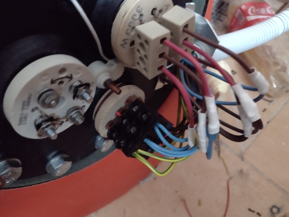

Už nějaký čas provozuji FVE poloostrov a bojoval jsem s vytěžováním, zejména v přechodném období, kdy už slunce dost svítí a každý kW tepla je vítán. Pokoušel jsem se to řešit přímotopy na 230V, to ale omezovalo chod domácnosti - pokud běžely přímotopy nad 3kW, pračka či myčka už spolehlivě shodily měnič 5kW. I nad 1kW se při běžící myčce/pračce muselo hlídat případné zapnutí rychlovarky - záleželo v které části cyklu pračka/myčka byly. Bylo to funkční, ale na nervy.
Rozhodl jsem se vytěžovat přímo z baterie, v mém případě na 60V.
Jako topná tělesa jsem zakoupil dvě suchá topná tělesa nadeta.cz 230V/3kW/10 článků (hodně podražili, tehdy ještě 460Kč/ks). Jsou vnitřně zapojeny jako 2x1500W/230V. Rozebral jsem je, zkrátil na 7 článků (nevešly by se) a znovu namotal jako 6x60V/400W. Cílem bylo příliš nepřekročit původní proud topným drátem a ani výkon na jednotku délky topného tělesa. Na koncovém keramickém tělese není místo pro dostatek vývodů a šroubů zároveň, je tam jen 6 otvorů, takže jsou spirály spojeny po dvou paralelně, vytaženo jen 6 vývodů od tří dvojitých spirál a připojeny pomocí masivní čokolády (zatím bakelit, ale plánuji keramiku).
Délku topného drátu jsem zjistil měřením, na celý rozmotaný topný drát jsem připojil zdroj 12V, měřil proud obvodem a pomocí voltmetru našel délku drátu, kde napětí dávalo odpor drátu 9 Ohm (a přidal kousek na vývody). Přemotání se dá stihnout za dva večery.
Dvě tělesa jsem zvolil i proto, že v mé akumulační nádobě Nado750 je TPK 210 pro tři topná tělesa (jedno zůstává jako rezerva).
Spínání topných těles je pomocí Mosfetů, vybraných na co nejnižší odpor v sepnutém stavu. Odpory a kondenzátory v obvodech buzení a spínání jsou výsledkem ladění průběhů osciloskopem. Příliš rychlé spínání generovalo velké až nebezpečné překmity napětí D-S, u pomalého zase hrozilo nebezpečí opuštění bezpečného prostoru v zátěžovém diagramu tranzistoru (viz obrázek).
Řízení je svěřeno mikropočítači ESP32. Program je velmi jednoduchý, každých 5 sekund se spouští smyčka, která odměří napětí na baterce, pokud je napětí větší než 3100, sepne další topné těleso, pokud je napětí menší než 2900, odepne další topné těleso. Pokud je teplota nad 60°C, již se netopí. Proud baterkou je sice měřen, ale zatím to není využito, regulace jen podle napětí se ukázala jako vyhovující. V budoucnu chci měřit i teplotu v obýváku a podle teploty v nádrži a v obýváku spínat oběhové čerpadlo. Programuje junior, ale jednoduché úpravy už zvládám i já.
Řídící obvody a ESP32 jsou na nepájivém kontaktním poli, Mosfety jsou izolovaně na společném malém chladiči 8x10 cm (ale nehřeje se to vůbec). Dva odpory, kondenzátor a zenerka jsou napájeny přímo na vývody tranzistorů (samonosné vrabčí hnízdo), ale je to přehledné a snadno opravitelné. Přívody k topnému tělesu jsou zdvojený kablík 1.5mm, od baterky k mosfetům drát 4mm, společný mínus je starý kabel 4x1.5x4. Celková délka od baterie k tělesům je asi 4m.
V provozu je to měsíc a funguje to velmi dobře. Co rozhodně přidám je rozpínací tlačítko na přívodu 15V do optočlenů (jedno společné), aby šlo snadno sepnuté těleso vypnout - prostě abych mohl jistič na tělese shodit v bezproudovém stavu - těch 60V je pro tento typ jističe krajní hranice.

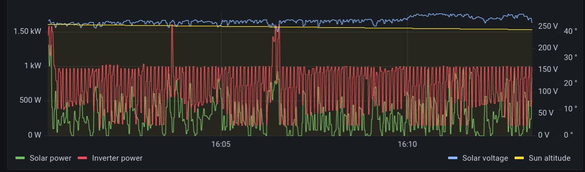

PWM nevim no, tohle me dela nabijeni emotorky (cervena zatizeni stridace): a mppt (zeleny) z toho neni moc nadseny. Prubeh je pri plne nabite baterii. Pri konstantni zatezi by tu 1kW v pohode panely dodaly.

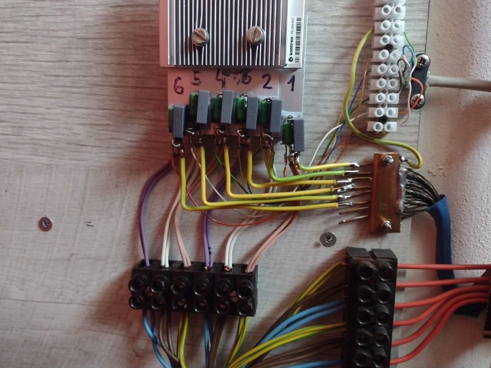

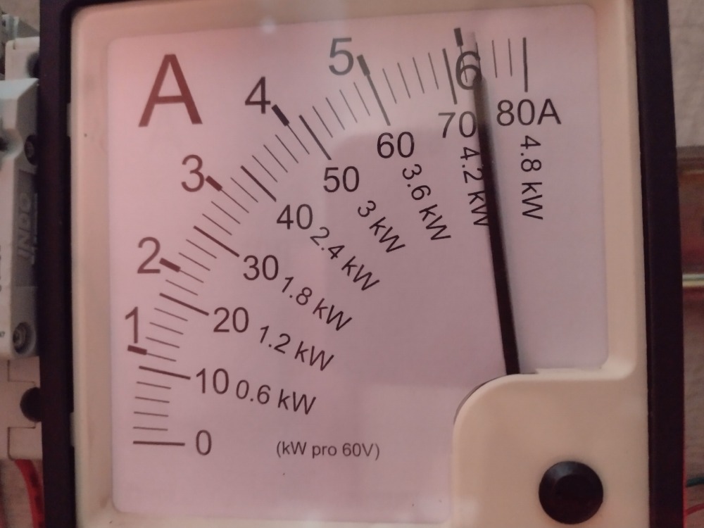

Rekapitulace po čtvrt roce + obrázky. Na jaře jsem sice vytěžování zprovoznil (viz předchozí příspěvek), ale pouze se třemi spirálami v prvním tělese. Přes léto byl elektřiny přebytek a teplé vody dost z fototermiky, tak nebyl tlak na dokončení. Teď na podzim je už každý watt dobrý, tak jsem přemotal i druhé těleso a zapojil ho. Pokud bylo zapnuto všech 6 spirál (cca 4.5 kW), byl už chladič s ssr docela teplý, tak jsem chladič zdvojil.
K obrázkům: Obr. ampérmetr/wattmetr, ta velká čísla udávají sepnuté spirály, menší ampéry a kW. Nekalibrováno, orientačně to ale sedí. Ručka je trochu rozmazaná, zrovna vypla šestá spirála. Obr. topných spirál: Připojení topných spirál je pomocí zdvojených 1.5mm vodičů, kvůli vyšší teplotě je posledních cca 10cm pájený přechod na drát 4mm izolovaný smršťovačkou. Připojení dolní spirály ještě čeká na předělání. Bílý kablík je čidlo teploty. Obr. ssr: V pravo nahoře eth kablíkem jdou spínací napětí pro jednotlivá ssr a vrací se úbytek napětí na záporném pólu pro wattmetr. Pod tím je můstek se záporným pólem a v pravo dole přívod 60V od jističů, ty pokračují do spirál. Ze spirál se vrací do čokolády vlevo dole, odtud jde 60V do mosfetů na chladiči.
Obr. ESP: v pravo jsou žluté led na výstupu ESP=vstupu oddělovačů (3.3V), vlevo červené LED na 15V na výstupu oddělovačů. Použity jsou jen první tři IO, ty další tři jsou rezerva. Na obrázku je sepnuto 5 spirál, při fotce wattmetru bylo ještě sepnuto všech 6. Programovací kablík je připojen trvale, je uprostřed přišroubován, aby nebyl USB konektor na ESP namáhán. Dole svítí LED modulu převodníku napětí 15V/5V.
Regulace spínání spirál zůstala pověšená na napětí a vše funguje k naprosté spokojenosti. Pokud by do baterek tekl velký proud, zvedne se i napětí na baterkách a vytěžování sepne, tím se i omezuje nabíjecí proud - 12x650W by teoreticky mohlo dávat i 130A.
