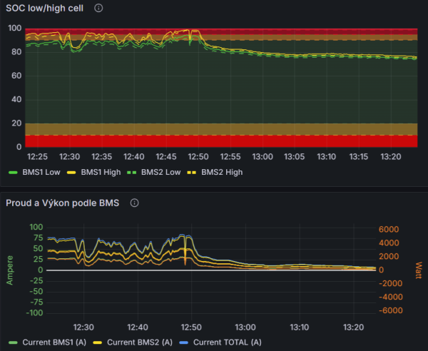

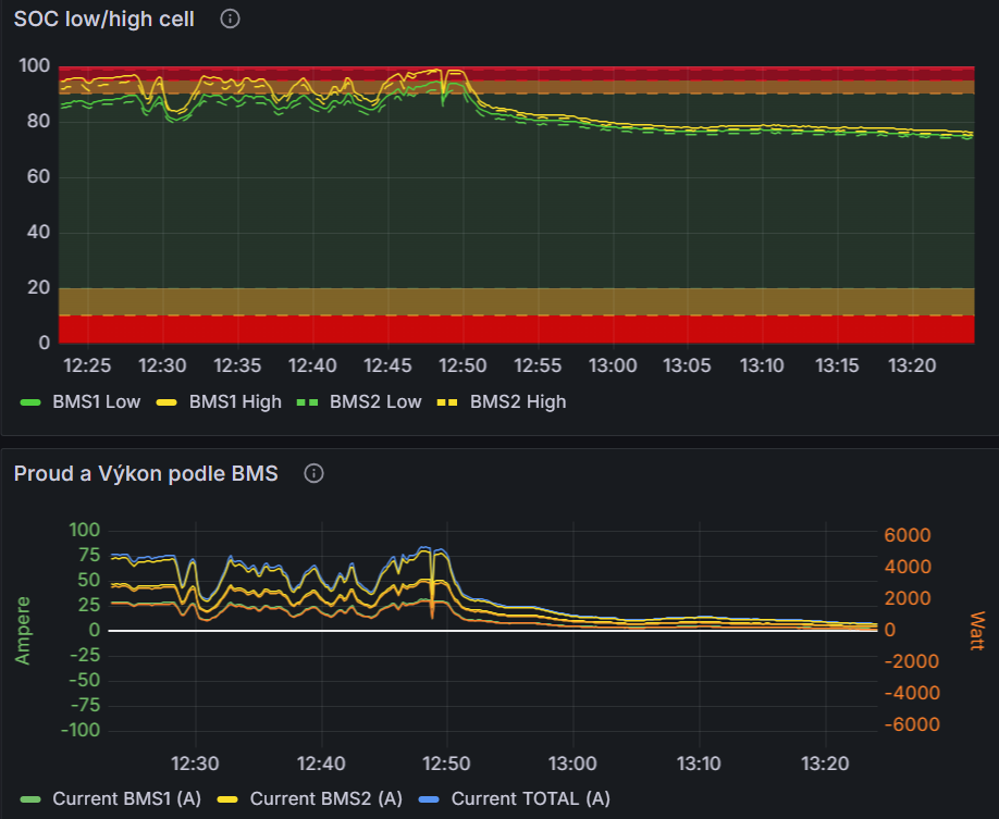

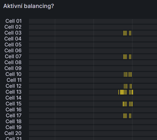

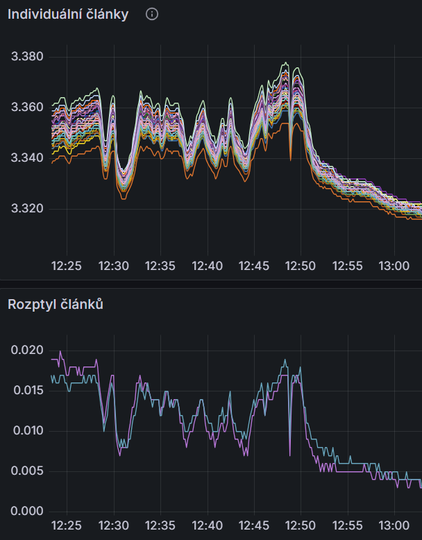

Rekapitulace po roce a půl.
Řízení vytěžování podle napětí celé baterie se časem ukázalo jako nedokonalé. Protože není známo napětí jednotlivých článků, byla hranice vytěžování nastavena konzervativně (nízko), jenže pak zbylo večer v baterii málo energie a baterka nevydržela přes noc (přesněji kombinaci junior + herní počítač). Asi před půl rokem jsme připojili k ESP32 přes UART oddělovač JBD-BMS a každých 9 vteřin si ESP32 vyčítá napětí každého článku. Vytěžování připne další stupeň zátěže, pokud je napětí nejvyššího článku nad 3.375V a odepne jeden stupeň, pokud napětí nejvyššího článku klesne pod 3.335V. Ta diference 40mV byla zjištěna experimentálně, aby se regulace nerozkmitala.
Pokud by vyčtení z BMS selhalo, algoritmus se přepne na původní vytěžování podle celkového napětí (a začne blikat výstražná LED). Tohle se chová podstatně lépe, baterie je večer plnější a jako bonus přibyla možnost zobrazit v ESP32 web, kde je m.j. vidět pro každý článek aktuální, minimální a maximální napětí od rebootu ESP.
Březnové počasí ukázalo, že by se hodila ještě třetí trojice spirál 60V/800W, aby nic nezůstávalo na střeše; zatím to řeším přímotopem 2kW/23OV. Přehřátí aku nádoby 750 l nehrozí, teplo z ní se průběžně pouští do radiátorů, a i pokud se teplo šetří na večer, nebylo na teploměru víc než 65°C.
Jedno negativum: Během laborování se mi podařilo odpálit jeden spínací tranzistor, protože jsem na spínací pin omylem přesměroval UART komunikaci a to rychlé spínání tranzistor nepřežil.
Pozitivum: Přestože elektřina nejde přes tepelné čerpadlo, tak se v březnu topilo jen ve třech dnech, zbylé dny topilo sluníčko. V předfotovoltaické době jsme v některých letech topili i na začátku května.

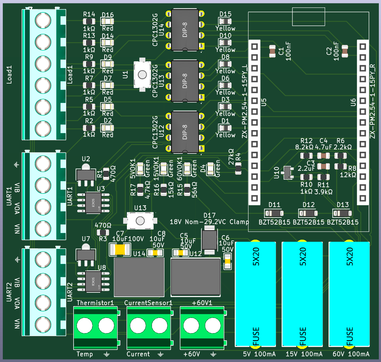

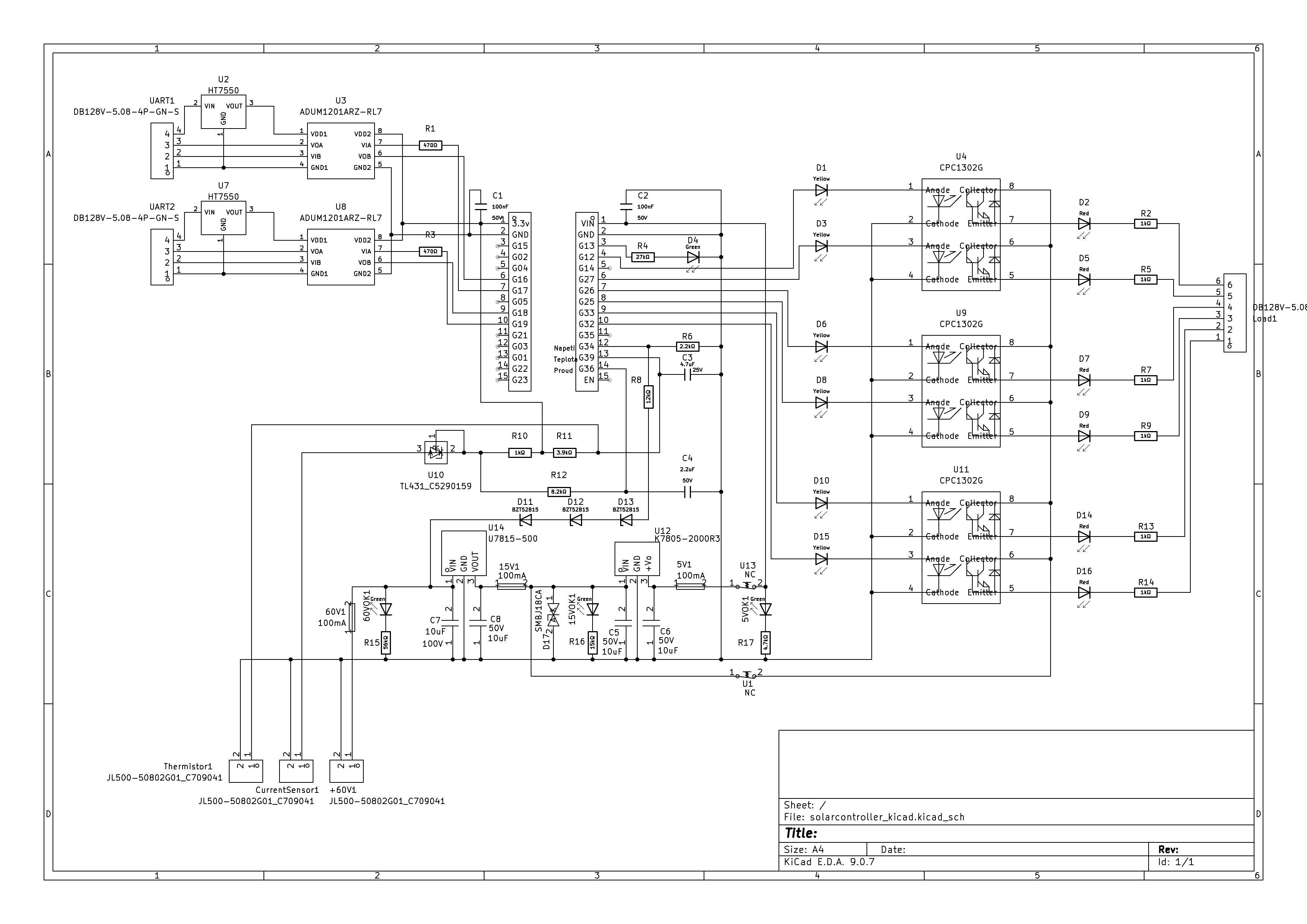

Aktualizace:
Vytěžování FVE na 60V se dále vyvíjí, tu připomínku na amatérské HW provední beru. Původní schéma bylo ještě trochu upraveno a momentálně je navržena deska s plošnými spoji, viz přílohy. Deska neobsahuje ESP32 (jen patici 30 pin pro ESP32 Devkit V1), ale jsou na ní oba potřebné zdroje napětí 60/15V a 15/5V, dva UART oddělovače a tři dvojité oddělovače pro výkonové spínače. Výkonové spínače zůstávají na samostatném chladiči u akumulační nádoby (schéma těchto spínačů je v příloze k mému prvnímu příspěvku v tomto vlákně). Tento měsíc proběhlo připojení druhé baterie, obě mají JBD-BMS připojené přes UART. Program v ESP32 vyčítá pravidelně napětí každého článku a proudy protékající BMS, vytěžování je spínáno na základě napětí nejvyššího článku. Hodnoty napětí, proudu, balancování, teploty a sepnutí vytěžování posílá ESP do Grafany (ta běží u juniora).
Desky si nechám vyrobit v minimálním počtu 5 ks, dvě desky si nechám rovnou osadit. Pokud by měl někdo zájem o tento výtvor, mohu nechat osadit desek více, případného zájemce prosím o SZ (do dvou dnů). Cena osazené desky vychází asi na 45 USD, případný program do ESP zdarma, úpravy dle dohody. Junior bude vyrábět na 3D tiskárně kryt s popiskama, průhledama pro LED a pro tlačítka, takže v případě zájmu k tomu budou jak 3D data, tak i krabička.
Jakékoliv nápady na delší vylepšení vítány.
Varování: Na bastl desce to úspěšně běží od začátku. Přestože jsem vše několikrát kontroloval, chyby na DPS jsou možné. Takže bez záruky, nicméně já to rozchodím v každém případě.

Vytěžování pěkné... Nicméně jak velký rozptyl článků akceptuješ a případně jak často cíleně balancuješ?
