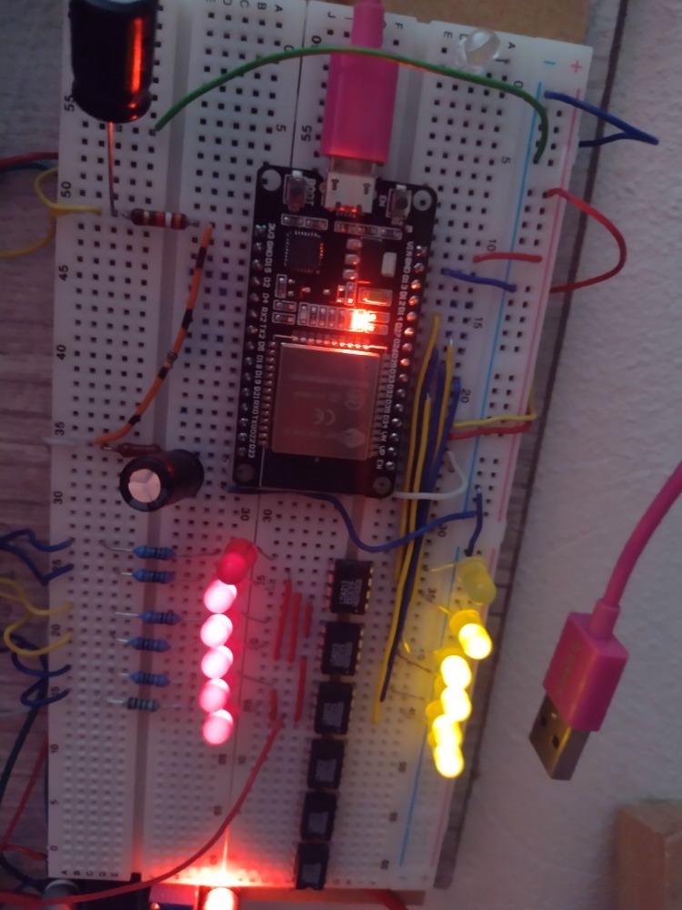

Rekapitulace po čtvrt roce + obrázky. Na jaře jsem sice vytěžování zprovoznil (viz předchozí příspěvek), ale pouze se třemi spirálami v prvním tělese. Přes léto byl elektřiny přebytek a teplé vody dost z fototermiky, tak nebyl tlak na dokončení. Teď na podzim je už každý watt dobrý, tak jsem přemotal i druhé těleso a zapojil ho. Pokud bylo zapnuto všech 6 spirál (cca 4.5 kW), byl už chladič s ssr docela teplý, tak jsem chladič zdvojil.
K obrázkům: Obr. ampérmetr/wattmetr, ta velká čísla udávají sepnuté spirály, menší ampéry a kW. Nekalibrováno, orientačně to ale sedí. Ručka je trochu rozmazaná, zrovna vypla šestá spirála. Obr. topných spirál: Připojení topných spirál je pomocí zdvojených 1.5mm vodičů, kvůli vyšší teplotě je posledních cca 10cm pájený přechod na drát 4mm izolovaný smršťovačkou. Připojení dolní spirály ještě čeká na předělání. Bílý kablík je čidlo teploty. Obr. ssr: V pravo nahoře eth kablíkem jdou spínací napětí pro jednotlivá ssr a vrací se úbytek napětí na záporném pólu pro wattmetr. Pod tím je můstek se záporným pólem a v pravo dole přívod 60V od jističů, ty pokračují do spirál. Ze spirál se vrací do čokolády vlevo dole, odtud jde 60V do mosfetů na chladiči.
Obr. ESP: v pravo jsou žluté led na výstupu ESP=vstupu oddělovačů (3.3V), vlevo červené LED na 15V na výstupu oddělovačů. Použity jsou jen první tři IO, ty další tři jsou rezerva. Na obrázku je sepnuto 5 spirál, při fotce wattmetru bylo ještě sepnuto všech 6. Programovací kablík je připojen trvale, je uprostřed přišroubován, aby nebyl USB konektor na ESP namáhán. Dole svítí LED modulu převodníku napětí 15V/5V.
Regulace spínání spirál zůstala pověšená na napětí a vše funguje k naprosté spokojenosti. Pokud by do baterek tekl velký proud, zvedne se i napětí na baterkách a vytěžování sepne, tím se i omezuje nabíjecí proud - 12x650W by teoreticky mohlo dávat i 130A.

Jak je to hezky vymyšlené, tak z toho provedení mi běhá mráz po zádech

Jo, vymyšlené je to pěkně.
Jak tam ma řešený termostat taky netuším.
Ale já osobně bych to nenechával na tom nepájivém poli (jenom maximálně na odzkoušení), protože to není moc spolehlivý a určitě bych to hodil co nejdřív na nějaký univerzální plošňák nebo alespoň na patici pro ESP se svorkovnicí.

To U7815 je opravdu klasický obvod typu 7815, nebo je to nějaký spinačákový substitut?
Pokud je to fakt lineární stabilizátor, tak jsi asi jednak překročil jeho mezní vstupní napětí.
Ale hlavně pak bys možná mohl použít k vytěžování jen ten rozžhavený 7815, který bude při tak velkém rozdílu napětí topit jako hrom.
A do těch optronů opravdu cpeš výstup procesoru přes LEDky bez jakéhokoli dalšího proudového omezení?
Nahoře máš pro výstup s úrovní 3.3V u zelené LED omezovací odpor 27k, což už je celkem dost (i když supersvítivka bude ještě pořád svítit docela dobře).
Dole máš naopak u 15V omezovací odpor 15k, taky u zelené LED. Takže minimálně bude každá svítit úplně jinak.

Ne, to je modul 7815-500, vstup max. 72V, výstup 15V/500mA, není to klasický lineární stabilizátor.
Optrony by to měly zvládnout, kontroloval jsem výstupní proud ESP, signální LED něco sebere, mělo by to být v pohodě.
Na ty ledky mrknu,díky, dlouhý a postupný vývoj, bylo toho hodně.
Edit: Aha, ta LED u toho ESP32 bliká, 0.5s, pokud není info z BMS, 2s pokud obě BMS odpovídají. To blikání je hodně výrazné oproti trvalému svitu, je to tak schválně.

https://www.alldatasheet.com/datasheet- ... 5-500.html
Wow, původně jsem si myslel, že to je klasický lineární přímotop 78xx a ono to vypadá, že z něj skutečně udělali DC DC step down měnič s vnitřní frekvencí cca 350 kHz a účinností 96 %. Inu, člověk se pořád učí.

Jen pro úplnost: JETEKPS U7815-500 https://www.lcsc.com/product-detail/C5199051.html
Ten od Pairui má max vstupní napětí 32 V.
