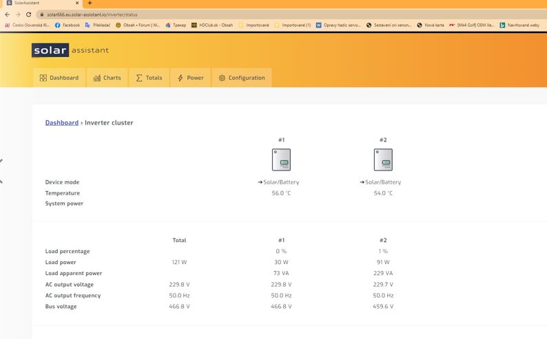

Re: Solar assistant a 2ks Easun SMH
v Configuration/Inverter Settings/ je okno kde by sa malo dať prepínať medzi Inverter 1 a Inverter 2.Wolfos82 píše:Bohužel v nastavení aplikace tato volba není. Možná na straně solar asistenta - po aktualizaci firmware. Jinak řečeno že by to nastavili oni.. Zkusím jim tento dotaz napsat taky..

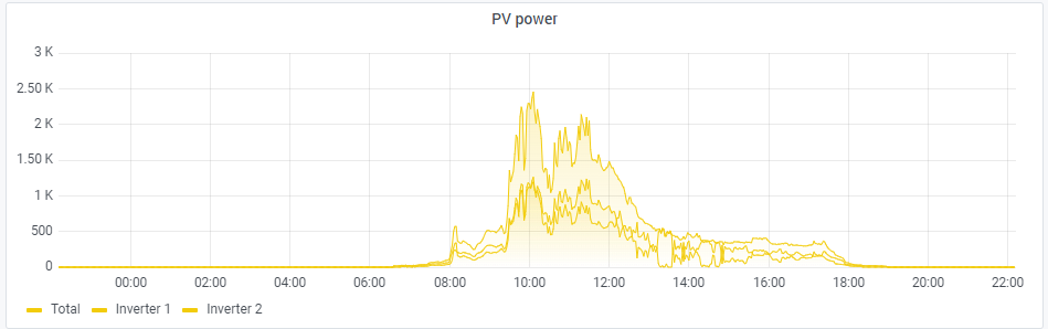

Tady je ukázka připojení dvou nezávislých měničů do solar assistant. V configuration v inverteru se dá disconnect, potom se zvýrazní oba měniče (USBo a USB1) a připojí.

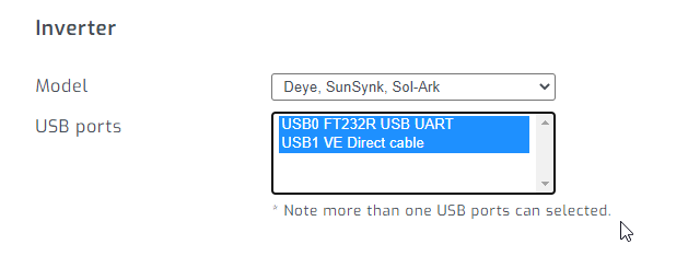

V nastavení USB pro měniče normálně s držením CTRL lze označit obě USB (já mám teda jedno pro měnič a druhé pro smart shunt, ale na ukázku, jak to vypadá, stačí).

To je divné, Já mám 2 MUSTY označené obě USB a hodnoty na hlavní stránce SA se mi sečtou dohromady a ukazuje mi to součet výroby, odběru atd. V grafech si pak mohu vybírat jestli inventer 1 nebo 2 nebo součet...
