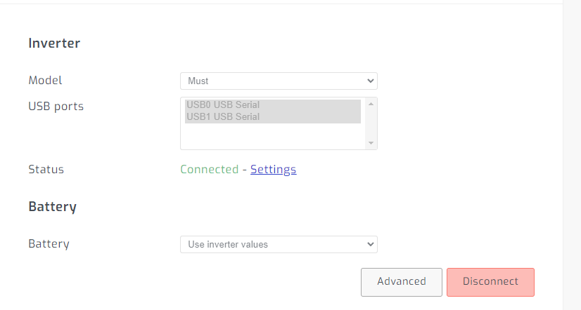

Tady je ukázka připojení dvou nezávislých měničů do solar assistant. V configuration v inverteru se dá disconnect, potom se zvýrazní oba měniče (USBo a USB1) a připojí.

V nastavení USB pro měniče normálně s držením CTRL lze označit obě USB (já mám teda jedno pro měnič a druhé pro smart shunt, ale na ukázku, jak to vypadá, stačí).
