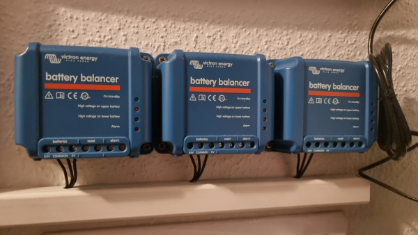

Ahoj, za celou dobu, co mám solární panely jsem neviděl Victron balancéry (3x) svítit. Je tam několik diod, co jsem se bavil, tak podle režimu baterie by se měli rozsvěcovat/ pracovat.
U mě jsou trvale zhaslé a nikdy jsem je neviděl svítit. Je to chyba nebo vlastnost? Pokud chyba, co může být špatně?

NO minimalne zelena a potom cervene, ked je podpetia alebo nadpatie baterie.
Ale ak tam nie je dosiahnute napatie, tak nesvieti nic.

Hm, tak u mě nikdy nic.

Pri urcitom napati musi zacat svietit zelena. Pre kazdy system je to ine.

Za normálních okolností se musí rožínat zelená ledka, pkud ne držíš baterky na malém napětí při nabíjení.
Máš na baterce při nabíjení větší napětí jak 2*27.3V = 54.6V? Pokud ano měly by se zelené ledky rožnout, pokud ne máš něco špatně.
Protože 4*14.1V = 56.4V ....... a k tomu by jsi se na olovu měl bez problémů dostávat.
Takže vem při nabíjení měřák a změř na svorkách balanceru napětí.LED indicators

Jj, při 100% mám běžně 56,4V. Alespoň podle měniče. Začínám si myslet, že je něco špatně zapojené.

Přeměř to přímo na svorkách toho balanceru jak bude mít baterka těch 56.4V.
Je možné že na baterce bude míň že měnič neměří přesně.

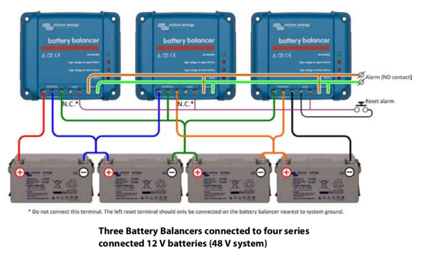

Jinak zapojení:
Jinak zapojení:
