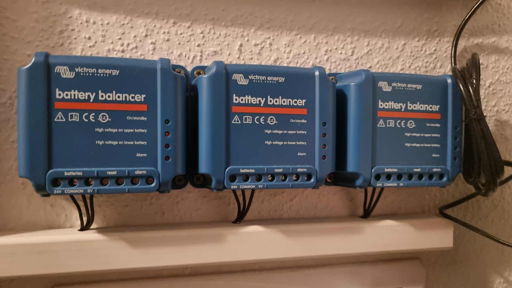

Ahoj, za celou dobu, co mám solární panely jsem neviděl Victron balancéry (3x) svítit. Je tam několik diod, co jsem se bavil, tak podle režimu baterie by se měli rozsvěcovat/ pracovat.
U mě jsou trvale zhaslé a nikdy jsem je neviděl svítit. Je to chyba nebo vlastnost? Pokud chyba, co může být špatně?

Hm, tak u mě nikdy nic.

Jj, při 100% mám běžně 56,4V. Alespoň podle měniče. Začínám si myslet, že je něco špatně zapojené.

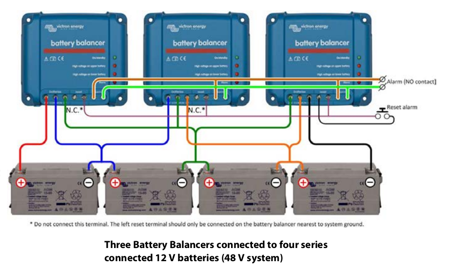

Soban
- Příspěvky: 4514
- Reputace: 302
Re: Victron balancer nesvítí
Přeměř to přímo na svorkách toho balanceru jak bude mít baterka těch 56.4V.
Je možné že na baterce bude míň že měnič neměří přesně.
Jinak zapojení:
Jinak zapojení:
