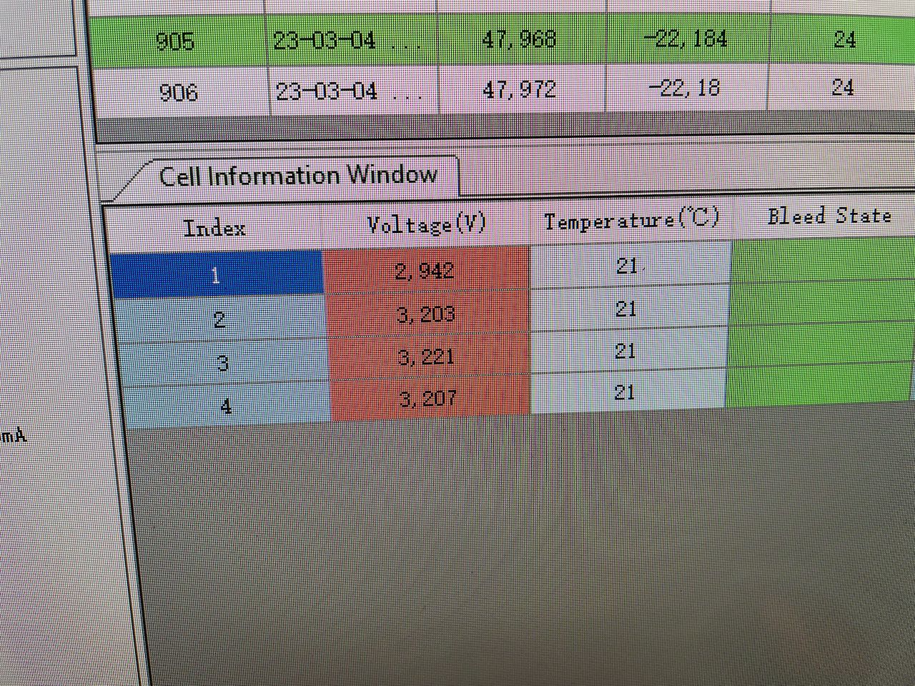

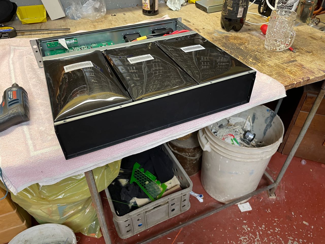

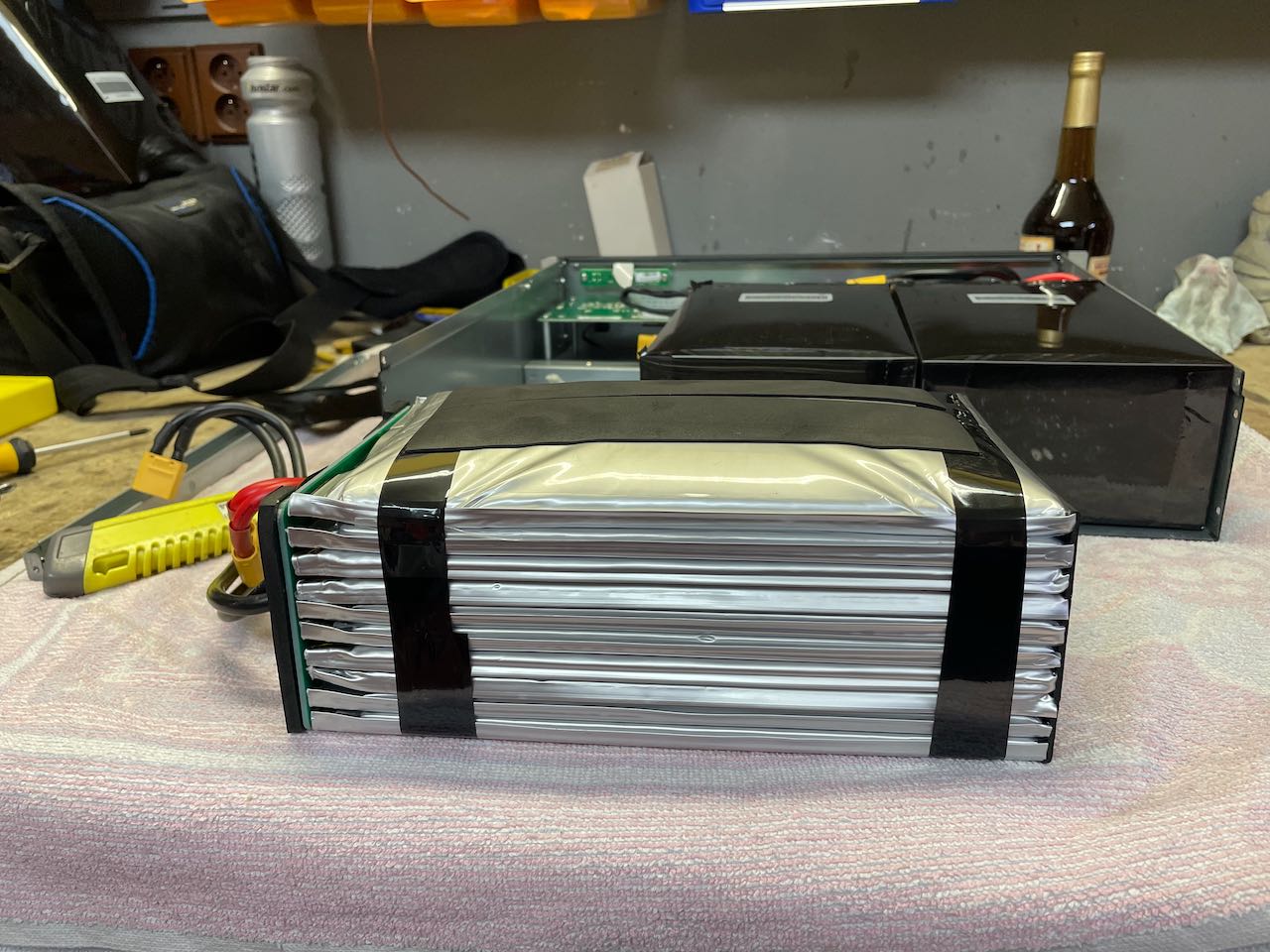

Ahoj mám dotaz, řešil tu někdo vadnou baterii Pylontech ? Mám Baterie US2000 Plus celkem 5x rok výroby 2017 mají cca 700 cyklů a objevil se problém s nafouknutým článkem v jednom bloku. V programu BatteryView jsem zjistil nízké napětí na prvním článku ( dvoučlánku ) po demontáži je vidět že je nafouknutý jen tento článek. Můj dotaz je, co to mohlo způsobit ? ( Měniče mám PIP MK5048 a další 4 baterie Pylontech nastavení je USER, bulk i float je 53,2V) baterie jsem nikdy nevybil do vypnutí. Ostatní baterie a jejich parametry vypadají v pohodě. Ví někdo kde sehnat náhradní články abych mohl tento vadný vyměnit ? Řešil to někdo ?
Moc děkuji za každou radu..

To není lifepo4 ne? Jsem ještě neviděl lifepo v pytlíčku. Znám takto jen lipol a pod... Každopádně ten článek je mrtvola. Jestli se dá sehnat náhradní někde, tak jedině asi alibaba, aliexpress a pod v CR jsem zběžně nic takového nenašel
