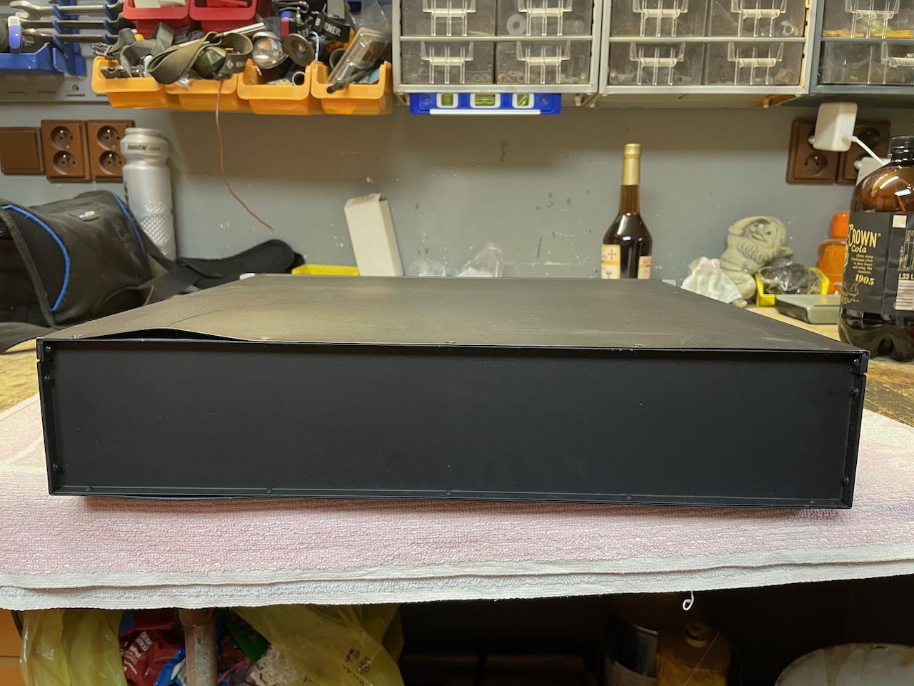

Ahoj mám dotaz, řešil tu někdo vadnou baterii Pylontech ? Mám Baterie US2000 Plus celkem 5x rok výroby 2017 mají cca 700 cyklů a objevil se problém s nafouknutým článkem v jednom bloku. V programu BatteryView jsem zjistil nízké napětí na prvním článku ( dvoučlánku ) po demontáži je vidět že je nafouknutý jen tento článek. Můj dotaz je, co to mohlo způsobit ? ( Měniče mám PIP MK5048 a další 4 baterie Pylontech nastavení je USER, bulk i float je 53,2V) baterie jsem nikdy nevybil do vypnutí. Ostatní baterie a jejich parametry vypadají v pohodě. Ví někdo kde sehnat náhradní články abych mohl tento vadný vyměnit ? Řešil to někdo ?
Moc děkuji za každou radu..

To není lifepo4 ne? Jsem ještě neviděl lifepo v pytlíčku. Znám takto jen lipol a pod... Každopádně ten článek je mrtvola. Jestli se dá sehnat náhradní někde, tak jedině asi alibaba, aliexpress a pod v CR jsem zběžně nic takového nenašel

Jinak 53,2V je dost velký napětí, zkontroloval bych, jestli se tenhle článek v minulosti nepřebíjel, v Pylontechu je docela slabý balancer, ale zase by neměl dovolit přebíjení. Škoda, životnost by měla být lepší.

Doporučil bych stáhnout log, co ta baterka zažila u předchozích majitelů. Já jsem se docela zděsil, když jsem koupil použitou (dost pod cenou) bylo tam dvakrát vybíjení na 1,5V a pak až na 0,9V na článku, následně nabíjení 50A v 5°C a takový šílenosti. Naštěstí baterka funguje naprosto bezproblému bez ztráty kapacity a už mám nacyklováno víc než u předchozího majitele, což mě uklidnilo, že ta technologie něco vydrží, proto mě překvapuje tenhle problém.moravan30@seznam.cz píše:tak reklamace neprojde, kupoval jsem je z druhé ruky a on je kupoval v Anglii, já je mám 2 roky..

Podle posloupnosti v logu to vypadá, že k tomu došlo při nulovém odběru, tedy samovybíjením. Někdo tu baterku nechal dlouho ležet v málo nabitém stavu, anebo je podpětí nastaveno příliš hluboko. V manuálu píšou, že se musí nabít do 24h od odpojení podpětím, je možné že tam nezbývá dost pro vlastní elektroniku.kodl69 píše:to Arambajk: jak je možný, že k tomuto vybití došlo, když už dávno to BMS měla odpojit? to se mi nějak nezdá.
